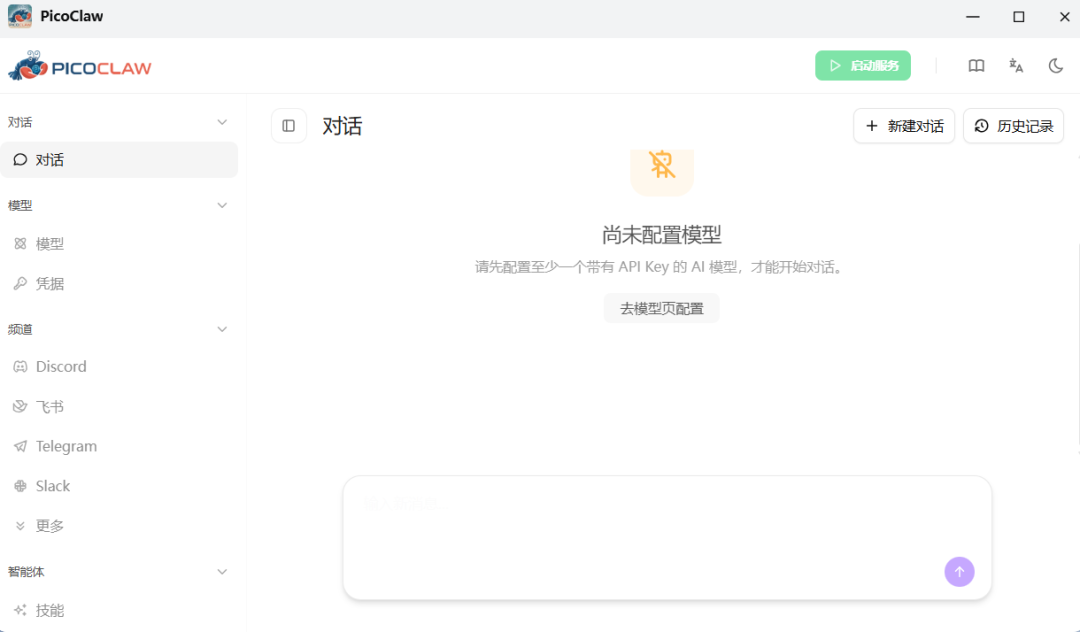

接下来给大家展示一下怎么在飞牛NAS上面安装使用
使用流程
我以飞牛NAS为例,其他NAS自行部署,可以使用二进制、docker形式运行

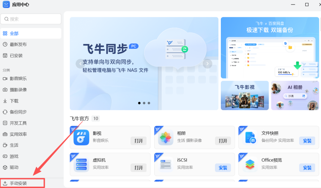

1️⃣ 下载飞牛NAS专用fpk安装包,进行手动安装

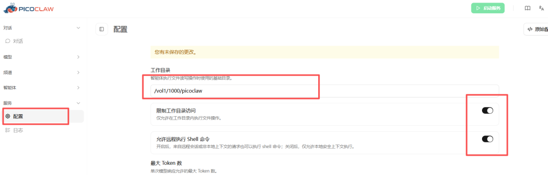

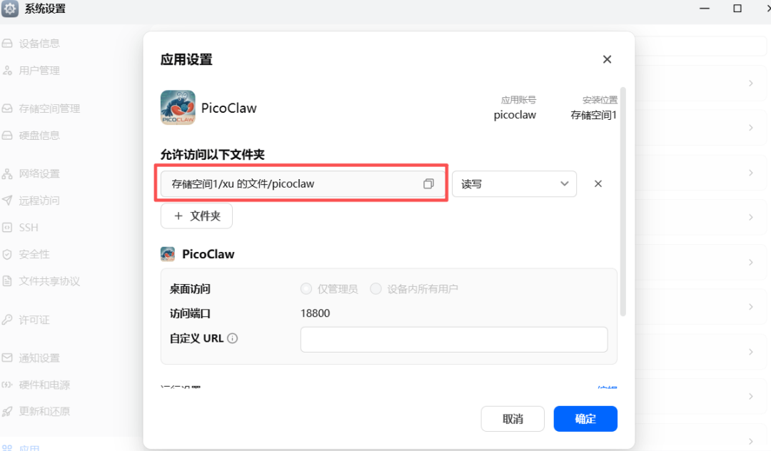

2️⃣配置工作目录,仅允许在工作目录内执行文件操作
先去应用设置里面添加一个目录
然后将目录路径填入到PicoClaw的配置当中去,然后拉到最底下进行保存,当然还可以设置是否允许远程执行shell命令操作,都是很重要的

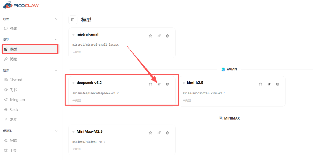

3️⃣配置大模型,也是非常的方便的,市面上能用的都接入了,我以DeepSeek为例,点击侧栏,选择模型,下拉找到DeepSeek,编辑编辑按钮,填入key就行了

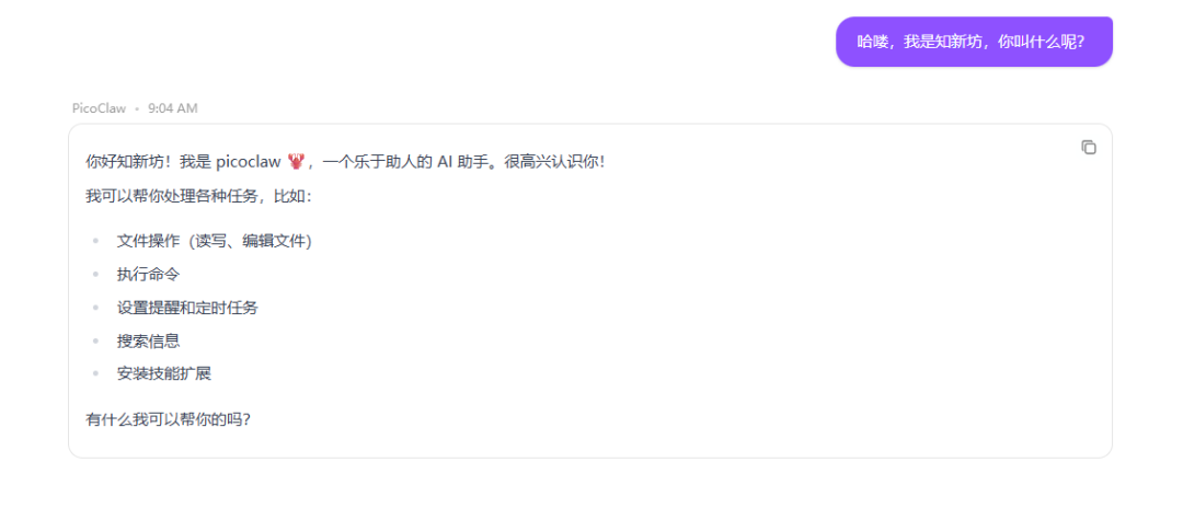

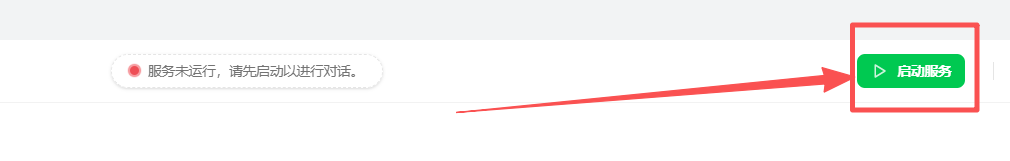

4️⃣配置完大模型,我们还需要启动服务,启动后就可以对话聊天了

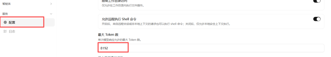

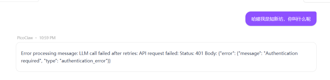

但是默认可能会出现一个报错,后期更新修复逻辑,我们再去配置页把最大token换成8192即可,拉到最底下保存, 并停止、重启一下服务
这一下就可以真的去聊天了

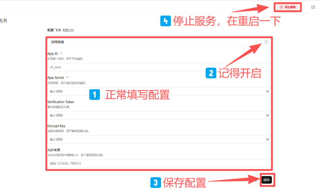

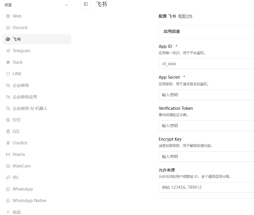

5️⃣ 接下来就是配置频道了,最简单的还是飞书、钉钉和QQ了,市面上常见的都是有的
之前玩过的肯定知道大致流程,比如飞书就是去创建企业应用,填入对应的值就行,我这边就不演示了,主要就是提醒一下,填写完要启用频道,需要重启服务一次,不然飞书那边事件回调保存不了

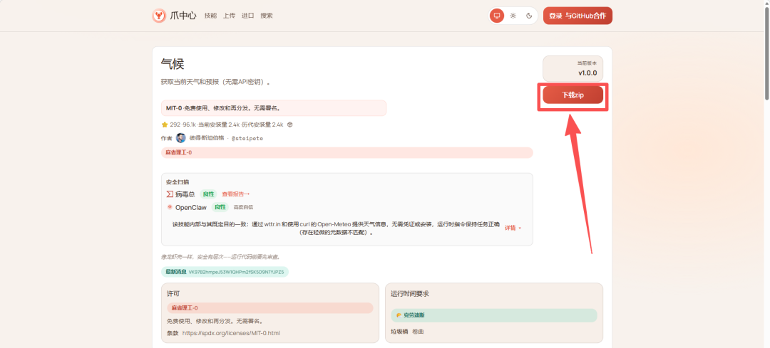

6️⃣技能学习,跟其他龙虾差不多一样,可以在线搜索学习也可以下载后导入学习
# 技能下载地址
https://clawhub.ai/skills?sort=downloads

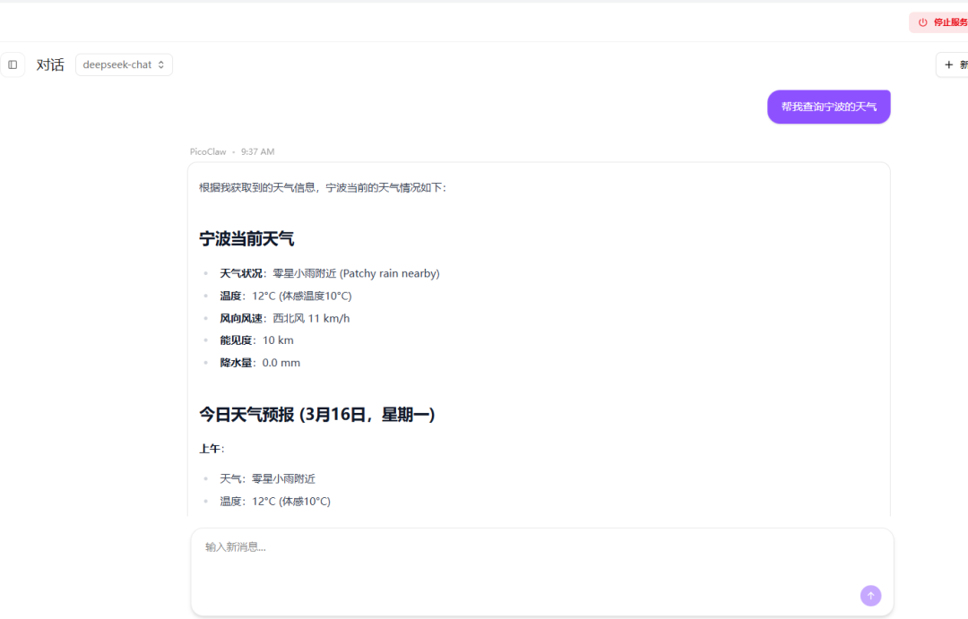

找到一个适合自己的技能,我找了个气候,获取当前天气和预到的技能,然后下载

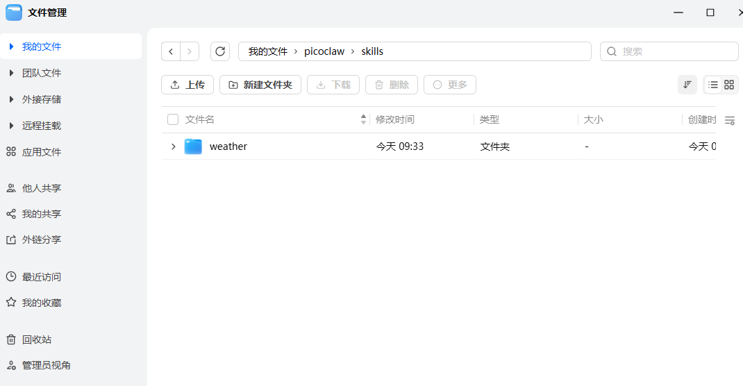

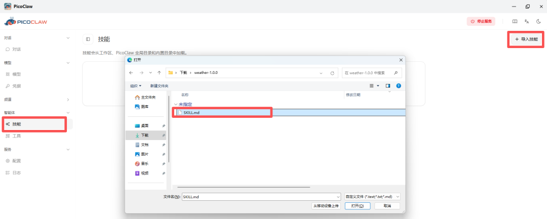

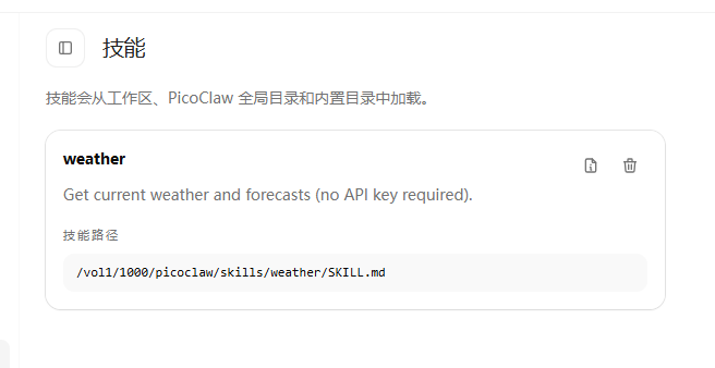

下载后解压,里面会有个SKILL.md的文件,这就是我们需要导入的技能
导入成功之后我们还需要 停止服务后在启动一次 ,提醒一下,很多功能都是需要停止服务在重启的,如果遇到配置不生效的就是没重启服务
来试试我们导入的技能能不能正常工作,基本没有问题

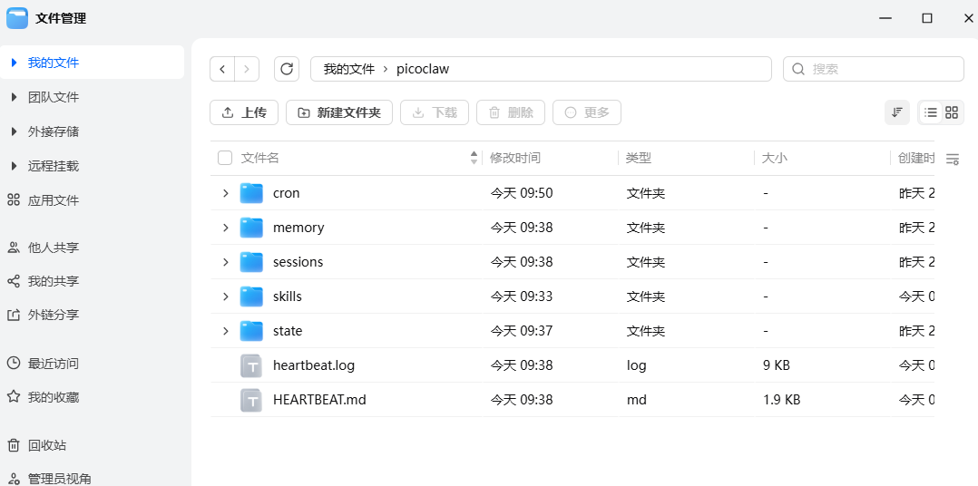

此时我们所有的技能都是储存在我们最开始设置的工作目录里面

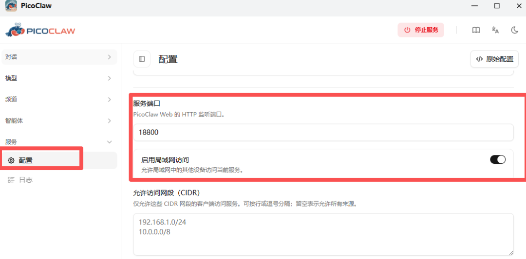

网页端访问就更简单了,先去配置里面看一下端口号,和局域网访问是否开启
确定没问题,我们就可以通过 ip:18800 进行访问了
7️⃣ 最重要的可能就是备份龙虾了,我们前面已经把工作目录设置成自己需要的路径,我们只需要把目录打包就可以进行备份,恢复的时候先安装在覆盖就可以了

用NVIDIA的API就报错了

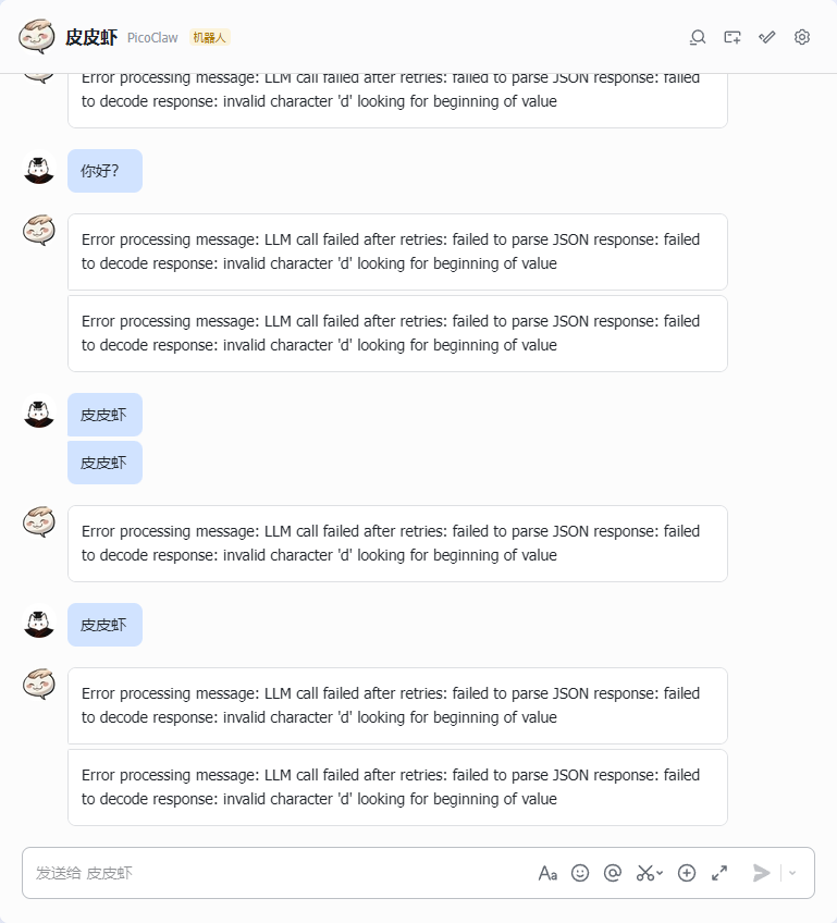

2026-4-1 10:10:35 显示全部楼层
image.png怪了哈,在OpenClaw能调,到这就废了
