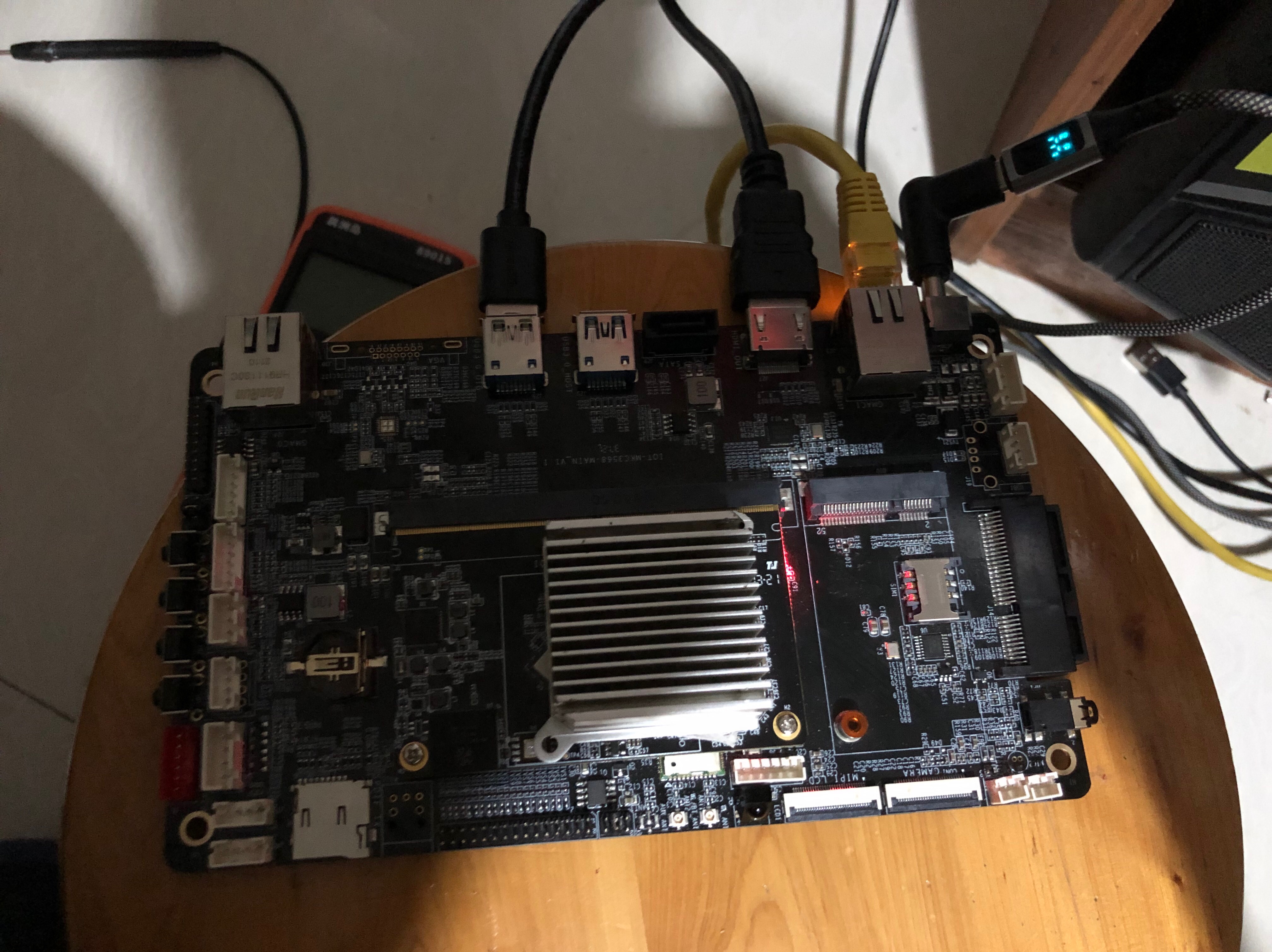

90块钱能买到什么?对我来说,它开启了一段充满挑战与惊喜的嵌入式探索之旅。
年初看到Arm生态蓬勃发展,决定入手一块开发板亲自体验。在二手平台上,这块明控创能IOT-MKC3568-Main-V1.1(以下简称MKC3568)引起了我的注意——Rockchip RK3568核心,两个千兆网口,两个SATA接口及供电,还有丰富的排针扩展。卖家坦言是项目余料,没有任何官方资料支持。90块钱的价格让我毫不犹豫地下了单,虽然当时并不确定能否让它真正跑起来。
收到板子的头几天,面对陌生的硬件和空白的文档,确实有些无从下手。为了有个参考,我果断又入手了友善电子的NanoPC-T4(RK3399平台),作为学习的参照物。现在看来,这个决定至关重要——它让我理解了什么是“正常”的开发板生态,也让我更有信心去攻克这块“**”板子。
接下来的两个月,是一段充满挑战又足够有趣的旅程:解决OTG接口联机异常、摸索Loader与Maskrom的进入方法、调试主线内核固件的网卡驱动……每一个问题都新奇而棘手,但正是在一天天的文档阅读、代码分析和反复调试中,我慢慢感受到了嵌入式开发的独特魅力。
当第一行内核日志从串口打印出来,当第一个千兆网口成功点亮,那一刻的成就感告诉我:这块90块钱的板子,值了。
谨以此文,记录这段探索之旅,也希望能给同样面对“无资料”开发板的后来者一些参考。

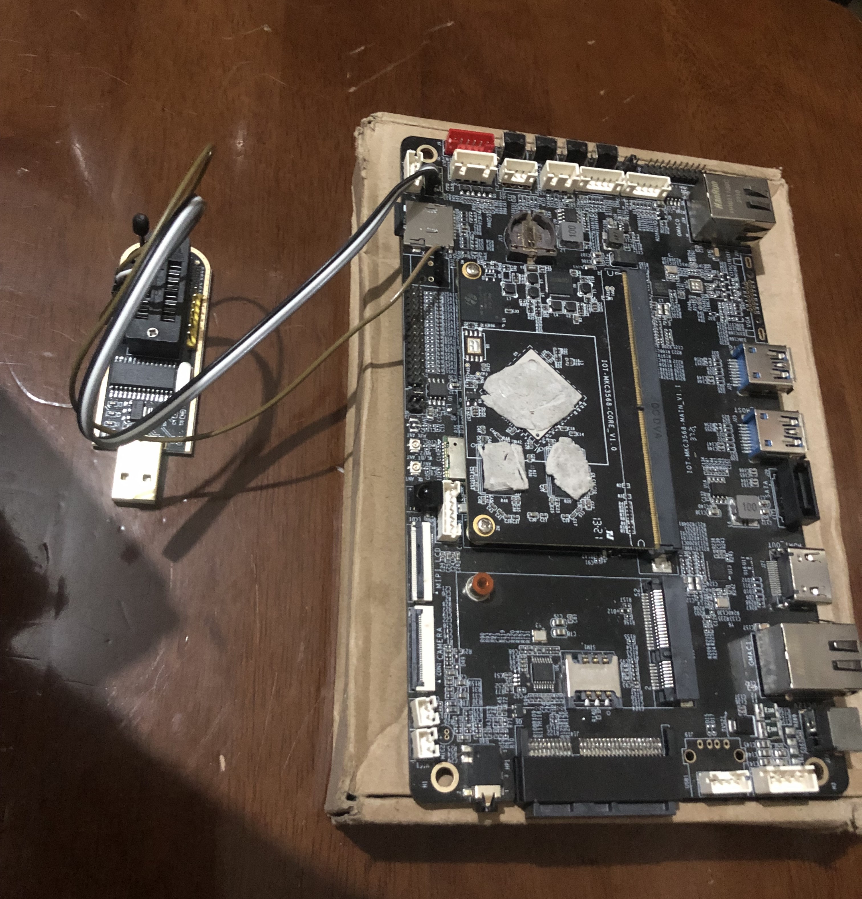

不过,执行这些命令的前提是能够进入系统的shell环境——这需要串口连接。而开发板上的TTL接口是插座形式,我手头没有配套连接线,且排针间距并非标准的2.54毫米,普通杜邦线难以全部插入。即便对杜邦线进行简单处理后勉强插入,连接也极不稳定,串口输出乱码频出。
于是,我决定用烙铁将TTL座子拆下(拆下的座子完好无损,日后可重新焊回),再将公对母杜邦线的**针脚直接焊接在座子的焊盘上。这样一来,一个稳定可靠的串口调试环境便搭建完成了。

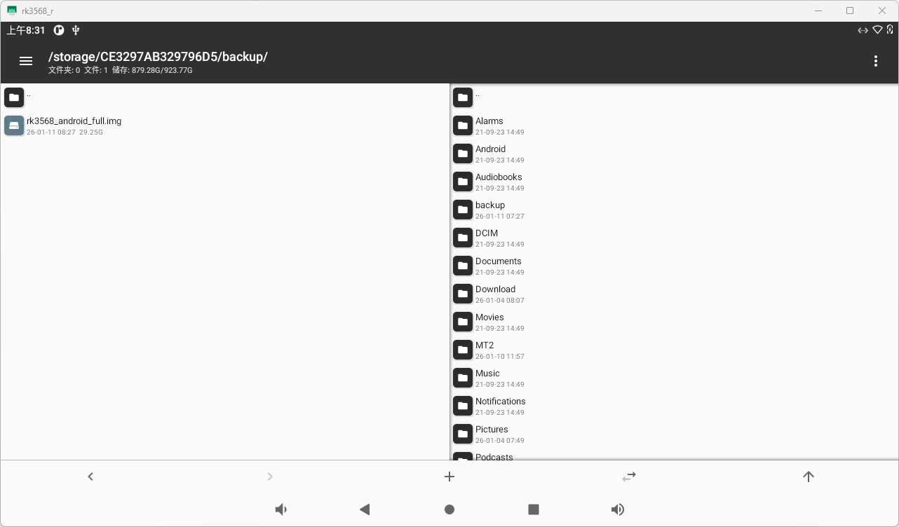

正因如此,对原厂安卓系统进行完整备份显得尤为重要。我接上U盘,使用 dd命令将整个EMMC打包为.img格式的RAW硬盘镜像。这样一来,日后若能进入loader或maskrom模式,便可随时将备份写回。
# 备份分区
rk3568_r:/storage/CE3297AB329796D5 # cd backup/
dd if=/dev/block/mmcblk2 of=/storage/CE3297AB329796D5/backup/rk3568_android_full.img bs=4M conv=sync,noerror
7488+0 records in
7488+0 records out
31406948352 bytes (29 G) copied, 2087.845889 s, 14 M/s
rk3568_r:/storage/CE3297AB329796D5/backup #

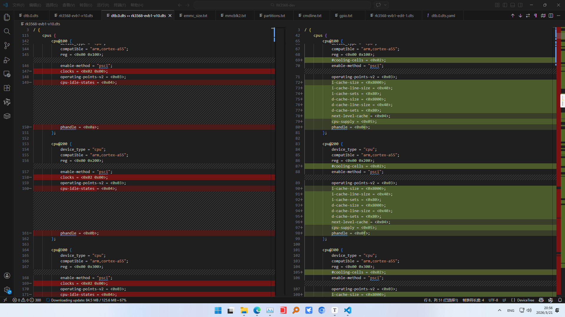

飞牛固件中已包含大量预置的设备树,其中就包括 rk3568-evb1-v10.dtb,这是 Rockchip 官方 RK3568 EVB1 评估板的设备树. 所以我们的任务是对飞牛固件进行修改,将启动时的设备树指向这个文件。
但此时我面临一个两难:如果直接使用这个公版设备树,万一与原厂硬件存在差异,系统可能无法启动;可若从零编写一个专属设备树,又需要花费大量时间反复试验——而这块开发板目前唯一的可引导系统就是我即将刷入的飞牛固件,一旦失败,没有其他系统可以回退(loader模式暂时无法从硬件层面进入)
为了将风险降到最低,我决定先做一次对比验证:将****原厂安卓设备树主线内核中自带的 rk3568-evb1-v10.dtb 进行了逐项比对。结果发现,两者高度相似——原厂设备树明显基于 Rockchip 官方 EVB1 公版设计,主线内核的公版设备树则包含了 EVB1 的基础定义,仅缺失了明控创能为自家开发板增加的定制节点。这意味着,直接让飞牛使用 rk3568-evb1-v10.dtb 至少能够保证 Linux 内核正常启动。

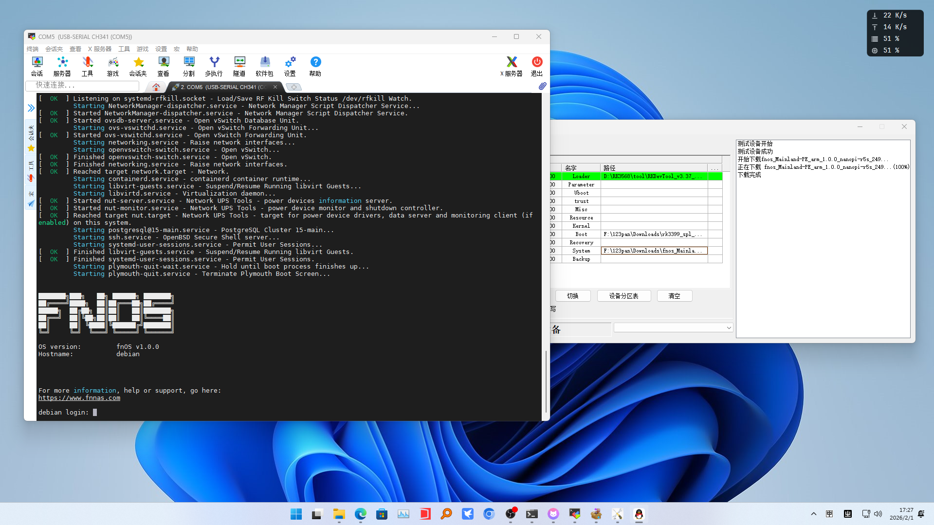

让开发板进入loader模式,将修改后的固件刷入。注意在刷写工具中只勾选 System一栏(地址 0x00000000),并勾选 强制按地址写选项。

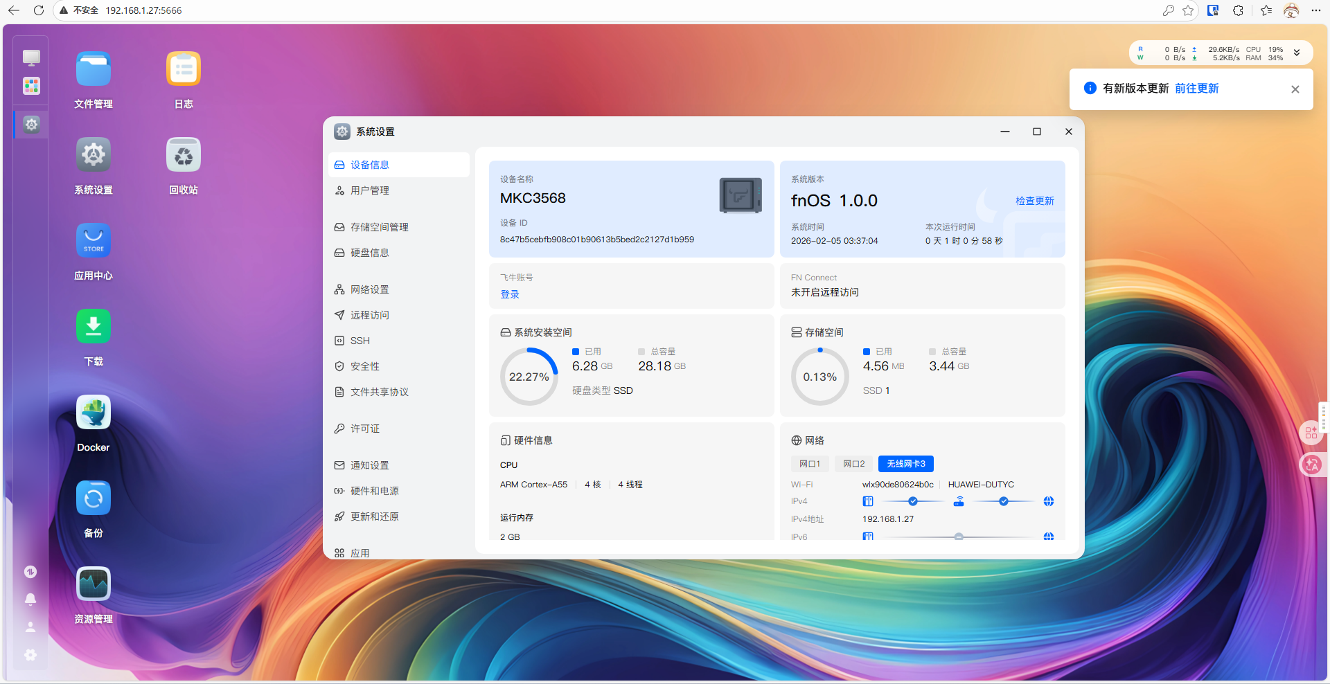

飞牛的引导链与其他固件一致。在loader模式下刷入固件后,通过串口观察启动日志,看到一行行“OK”顺利通过,最终飞牛系统成功启动。这一次冒险成功了!

借助USB无线网卡临时打通网络后,我终于可以专注解决核心问题——让板载的两个千兆网口正常工作。有了之前从原厂安卓系统提取的设备树作为参照,我开始逐项对比飞牛设备树与安卓设备树的差异,一步步定位问题根源。
4.5.1 问题定位:MDIO 无响应
**首先确认网口硬件是否被内核识别。使用 **phytool 扫描 MDIO 总线,结果令人沮丧——所有地址均返回 -19,说明 PHY 芯片根本没有响应:
root@MKC3568:/home/dutyc/phytool# ./phytool read stmmac-0/1/0x0
error: phy_read (-19)
**手动复位 GPIO 后问题依旧,且所有 MDIO 地址均无响应。这指向两种可能:PHY 芯片未正常工作,或 MDIO 引脚配置有误。对比原厂安卓和飞牛的 **pinctrl 配置,两者完全一致,因此引脚配置无误。问题很可能出在设备树的其他关键参数上。
4.5.2 深度对比:原厂安卓 vs 飞牛设备树
**我将原厂安卓的 **ethernet@fe010000 节点(对应 end1)与飞牛的同一节点进行了逐项对比,梳理出以下关键差异:
配置项 原厂安卓 飞牛 差异分析
phy-mode rgmii rgmii-id RGMII 接口的延迟提供方式不同。rgmii-id依赖 PHY 内部延迟,而 rgmii需要 MAC 或 PCB 布线提供延迟。两者不匹配会导致数据时序错乱。
tx_delay / rx_delay 有(0x4f / 0x26) 当使用 rgmii模式时,这两个参数用于调整 MAC 内部的发送/接收时钟延迟。缺失会导致时序无法对齐。
复位方式 MAC 节点内 snps,reset-gpio PHY 节点内 reset-gpios 两种方式均可,但内核驱动处理路径不同。原厂安卓的配置已在硬件上验证有效。
assigned-clock-parents 两个父节点 一个父节点 缺少第二个父节点可能导致参考时钟的时钟源配置不完整,影响时钟输出。
时钟数量 9 个 10 个(多 clk_xpcs_eee 飞牛内核可能启用了 XPCS 的 EEE 功能,需要额外时钟,应予以保留。
