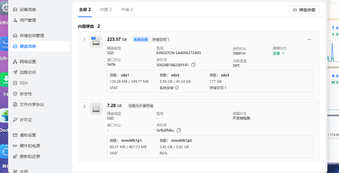

我将网心云OES设备改成SATA盘启动,来来**重复安装兄台折腾了无数遍,以下两个问题依然在我的OES设备上出现。请大佬们指教cry
OES设备上的系统我安装的是飞牛官方版的ARM系统。以下两个问题我使用U盘引导进入的飞牛OS是没问题的。

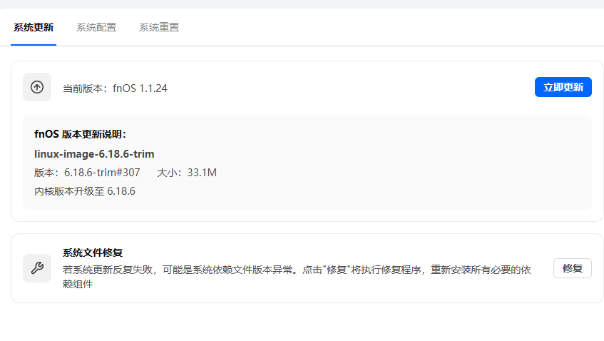

问题1:内核版本始终无法更新,我每次点击“立即更新”,系统会进入下载、安装、然后重启,重启后还是提示要更新内核版本。如下图:

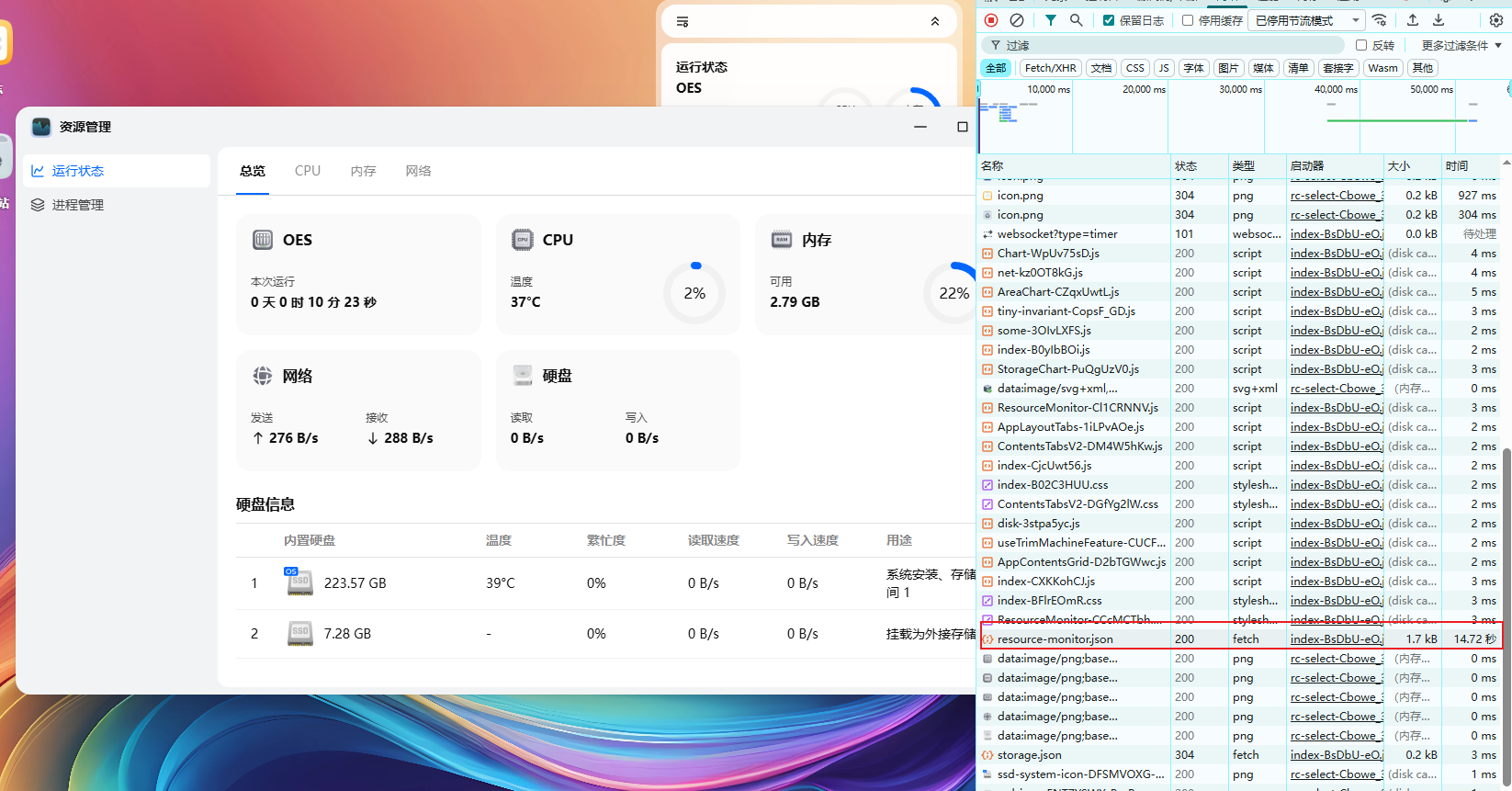

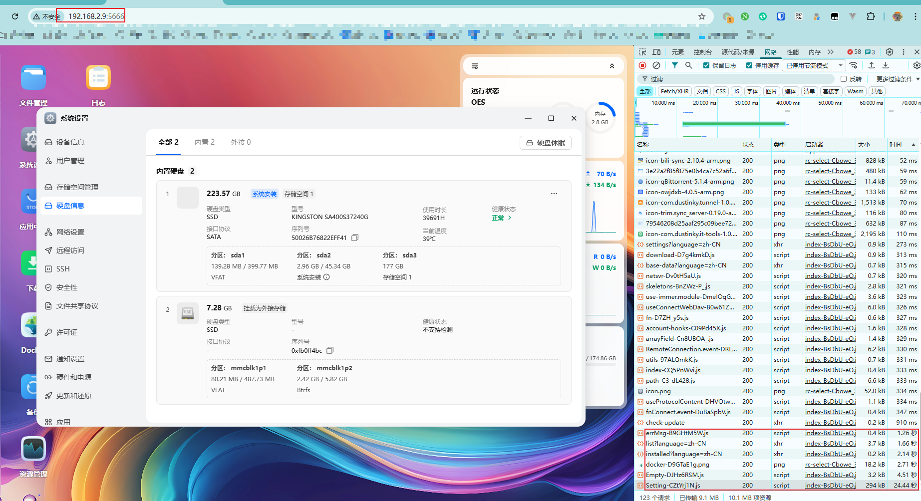

问题2:访问飞牛网络非常的慢,经常还会出现网络异常,我更换网线还是一样有问题。我是在局域网内部访问的,也是慢得离谱。在U盘上安装的飞牛,却又一切正常,SATA上启动飞牛这个问题就必现funk

2026-3-24 00:12:27 显示全部楼层
你如果是用恩山的那个【官方版】迁移方法,可以按他说的先删除emmc里fnEnv.txt的加的那行参数,然后重启进emmc中的系统,然后更新系统重启,再把fnEnv.txt中指向sata启动的那行参数加回去,再重启回sata系统就会发现内核更新成6.18了。感觉是跨内核版本更新导致的

2026-3-25 12:32:30 显示全部楼层
https://github.com/ophub/fnnas/issues/476 参考OPHUB大佬issue的解决办法
2026-3-27 11:21:11 显示全部楼层
说说我的情况,风扇版oes,1.22ota升级1.1.24,前几天的小升级没升。默认dtb只能使用百兆网线连接,也就是4芯的网线,1棕白,2棕,3绿白,6绿. 改成5000那个dtb后,换千兆网线能连接了,所有硬盘正常。现在新版本出来不着急升了,先观望下,没什么大的问题再升。
2026-5-8 18:19:33 显示全部楼层
那是因为系统迁移只是把系统迁移到了sata,系统引导和内核仍然从emmc启动,所以你更新内核是更新不成功的!
