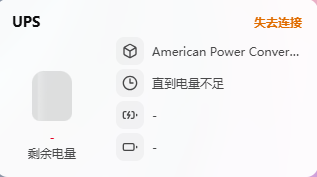

使用的是施耐德BK650M2-CH, 使用了3个月左右.
通过SSH连接的时候, 会经常弹出低电量提示, 但是Web页面没显示什么问题.
Broadcast message from root@XXXX (somewhere) (Mon Mar 23 05:24:53 2026):
UPS 1416561 battery is low
按照网上流程 https://beltxman.com/4560.html, 安装了apcupsd, 并配置后, 飞牛自带的UPS就提示失去连接了,并提示:
Broadcast message from root@XXXX(somewhere) (Mon Mar 23 10:47:59 2026):
Emergency! Batteries have failed on UPS XXXX. Change them NOW
命令apcaccess结果如下, 我还需要管他么? 怎么还原回去?

2026-5-22 17:40:40 显示全部楼层
卸载apcupsd,配置UPS的时候,别使用直到电量不足,选择自定义时间,就不会总是提醒电池电量低了
