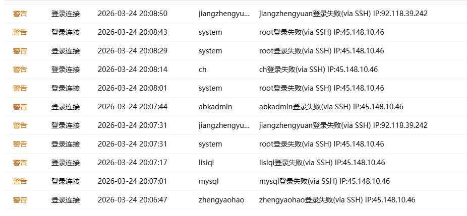

这两天 我发现有人在撞库 我怎么办
387
2026-3-25 05:47:28 显示全部楼层 阅读模式
老多了 这是一部分 我现在关闭外网访问了
我担心路由器会不会也被撞库
2026-3-25 06:02:42 楼主 显示全部楼层
我查了日志 发现2026-03-19 05:32:03 开始的
76
5954

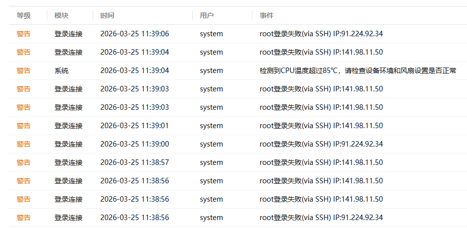

2026-3-25 11:43:03 显示全部楼层
2677
630
