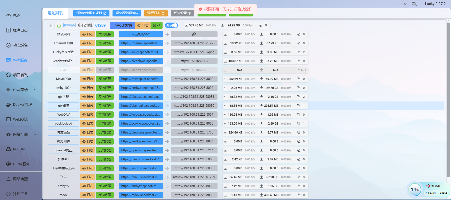

image.png佬,进行拖拽操作就提示没有权限,这个有没有大佬帮忙解答一下,想更换一下排序
