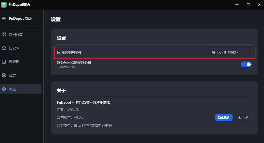

  • FnDepot (飞牛第三方应用商店)下载地址
  • FnDepot 开启 自动源同步,用于获取最新应用信息

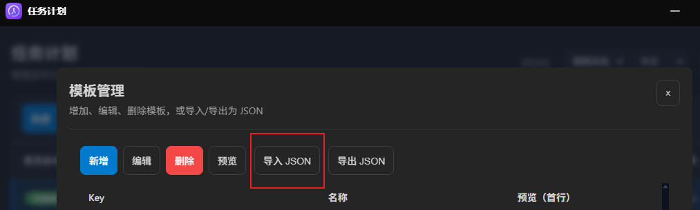

1 任务计划中导入模板
模板导入JSON文件
下载后,解压得到一个json文件,再导入解压后的json文件

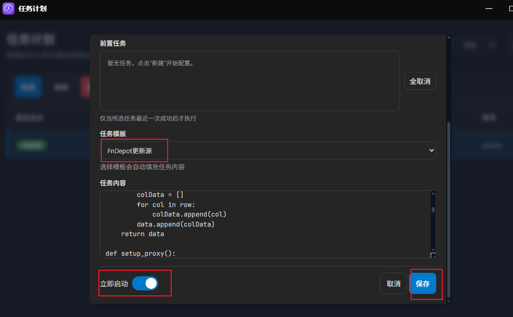

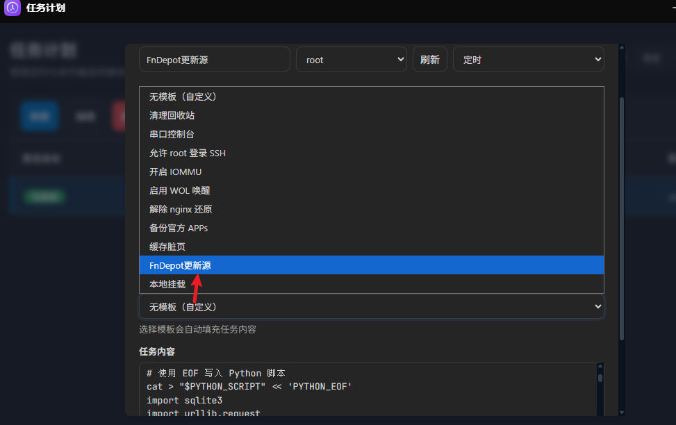

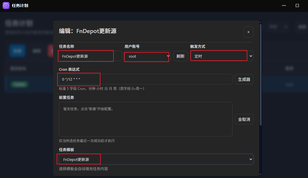

2 任务计划中新增任务
如图,输入项建议: (最新导入模板名称是 FnDepot更新源V3,修复了反馈问题)
任务名称: FnDepot更新源
用户账号: root
触发方式: 定时
Cron表达式: 0 */12 * * *
任务模板: FnDepot更新源V3
立即启动:

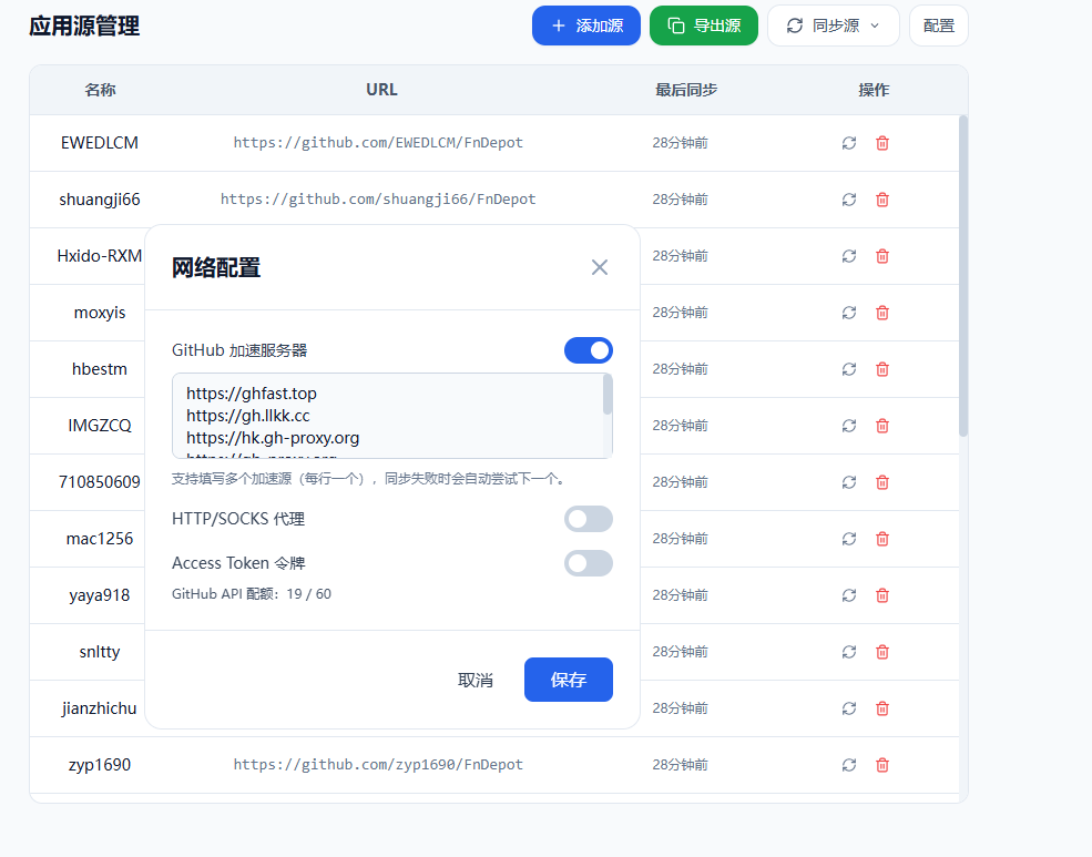

更新源后:
  • 如果没开启http/socks代理,则会自动开启GitHub加速
  • 开启GitHub加速时,如果没配置加速地址,则会自动配置加速地址
  • 需要等待商店定时拉应用数据,本地才能看到对应源的应用

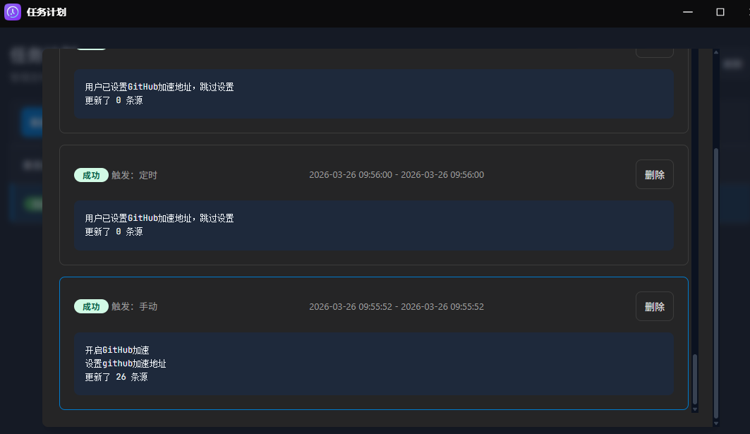

3 查看执行结果(可选)

Cron表达式: ***/12 * * *** 这个好像输进去不对,是要12小时一次吗
谢谢你的反馈,是界面编辑导致格式错了 是12小时一次,对应写 【* */12 * * *】 订阅源是每天更新一次只要小于24小时,都是可以的  详情 回复

2026-3-26 11:22:46 楼主 显示全部楼层
谢谢你的反馈,是界面编辑导致格式错了
是我写错了,每12小时一次,应该写成 【0 */12 * * *】  详情 回复

2026-3-27 08:19:51 楼主 显示全部楼层
710850609 发表于 2026-3-26 11:22
谢谢你的反馈,是界面编辑导致格式错了
才想怎么一分钟跑一次。。。  详情 回复

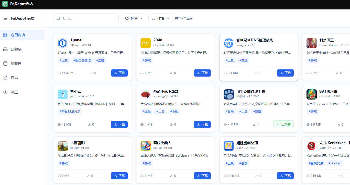

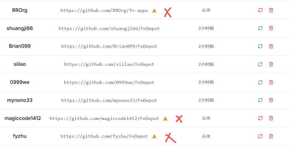

2026-4-1 10:11:45 显示全部楼层
为何我这三个始终无法更新,其他源都可以?
应该是跟你现有的源冲突了,建议清空所有源,再触发下任务同步源 正常是只有后面2个是有冲突,冲突的问题得商店解决,任务拉的源已经尽量去了冲突的了  详情 回复
2026-4-1 17:55
54
2026-4-1 17:55:24 楼主 显示全部楼层
2026-5-11 20:51:47 显示全部楼层
源在哪里
GitHub 抓,脚本会去拉源写入 商店配置  详情 回复
2026-5-15 16:33
54
2026-5-15 16:33:13 楼主 显示全部楼层
