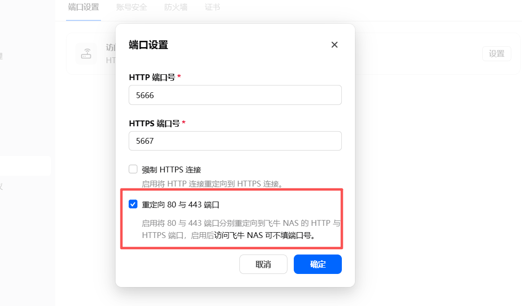

问题1:点击“打开OpenClaw”后页面打不开
解决办法:检查该页面ip部分是丢失端口,如果是,手动补上即可。另外就是下图位置默认打钩,没打钩的可能访问不了,要打开“重定向到80和443”

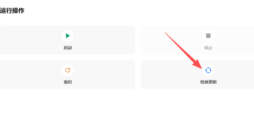

问题2:接入微信后微信没有响应,日志出现找不到sdk报错,重启重装都没有用
解决办法:点一次“检查更新”按钮

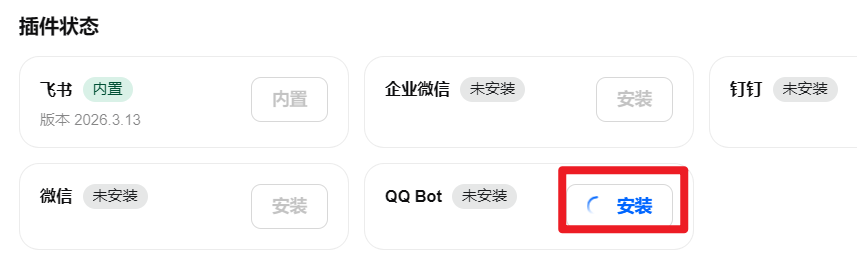

2026-3-26 23:22:54 显示全部楼层

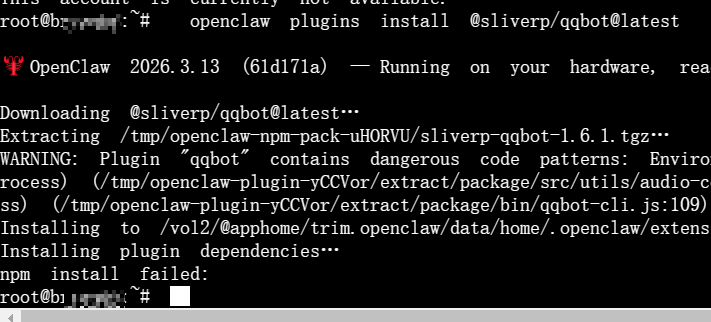

QQBOT安装一直转圈,很久之后刷新还是没装上
SSH进命令行手动安装报错如下
修改npm源后问题依旧
有没有哪位大佬可解cry
不要用root用户运行龙虾命令,详情请看https://club.fnnas.com/forum.php?mod=viewthread&tid=59324  详情 回复
2026-3-27 09:02

2026-3-27 09:02:37 显示全部楼层
SSH进命令行手动安装报错如下
您说的是一方面,我这个目前的直接问题是执行不了安装。源我也换过了,卡在安装依赖上,原因不明,个人认为网络一半的可能性,飞牛系统裁剪了一些系统功能有一半的可能性。主要飞牛UI上的安装都不能成功就很难受。  详情 回复

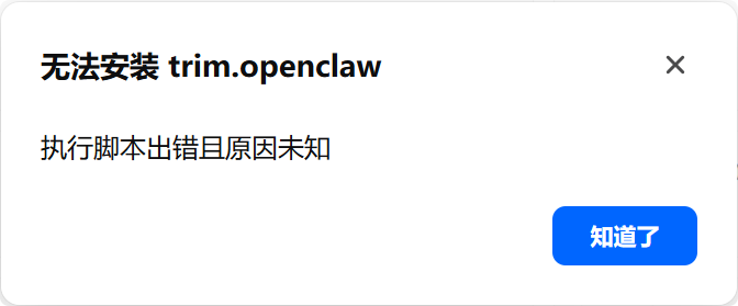

2026-3-27 09:12:19 显示全部楼层
有没有人遇到无法安装的
我解决了,我给gemini复盘了我安装、卸载过程中的操作,它引导我恢复了安装环境  详情 回复
2026-4-3 00:52
我也是遇到截图这个问题。  详情 回复
2026-3-30 21:43
遇到一样情况  详情 回复
2026-3-27 09:39
我这个应用商店也是0.08版本,排查不出玩问题来  详情 回复
2026-3-27 09:37
一样的,我是之前版本正常安装使用了,然后昨晚有个0.08版本更新,点了之后就打不开了,卸了也重装不上了,出现你这个情况  详情 回复
2026-3-27 09:30
2026-3-27 09:30:03 显示全部楼层
赵传x 发表于 2026-3-27 09:12
有没有人遇到无法安装的

2026-3-27 12:27:48 显示全部楼层
麒麟猪是我 发表于 2026-3-27 09:02
不要用root用户运行龙虾命令,详情请看https://club.fnnas.com/forum.php?mod=viewthread&tid=59324 ...
2026-3-27 14:09:08 显示全部楼层
image.png一直报错
我也是这个问题  详情 回复
2026-4-9 10:19

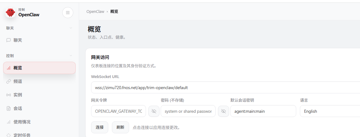

2026-3-30 12:08:22 显示全部楼层
1.png这个概览里的语言改成简体中文点击连接后又是英语了,咋改啊

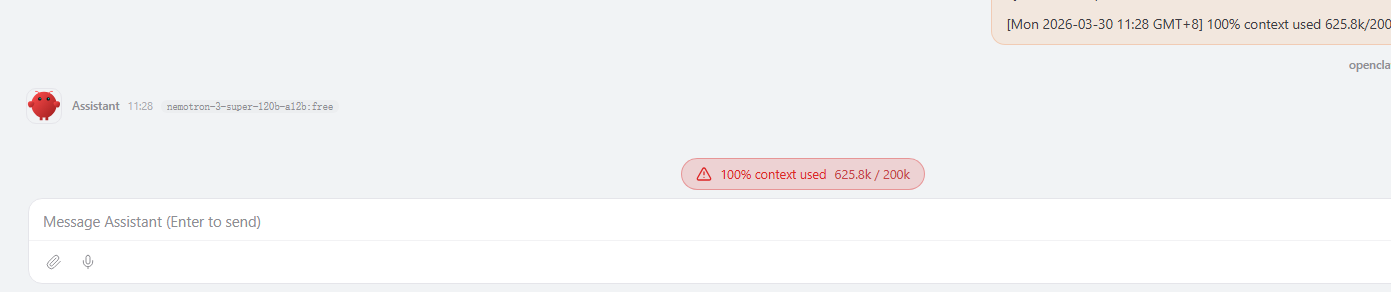

2026-3-30 12:10:24 显示全部楼层
2.png 这个提示是我的体验流量到顶了?可我选的是NVDIA那个free版啊,有高手指点下不
2026-3-30 21:43:17 显示全部楼层
有没有人遇到无法安装的
我也是遇到截图这个问题。

2026-4-3 00:52:00 显示全部楼层
有没有人遇到无法安装的

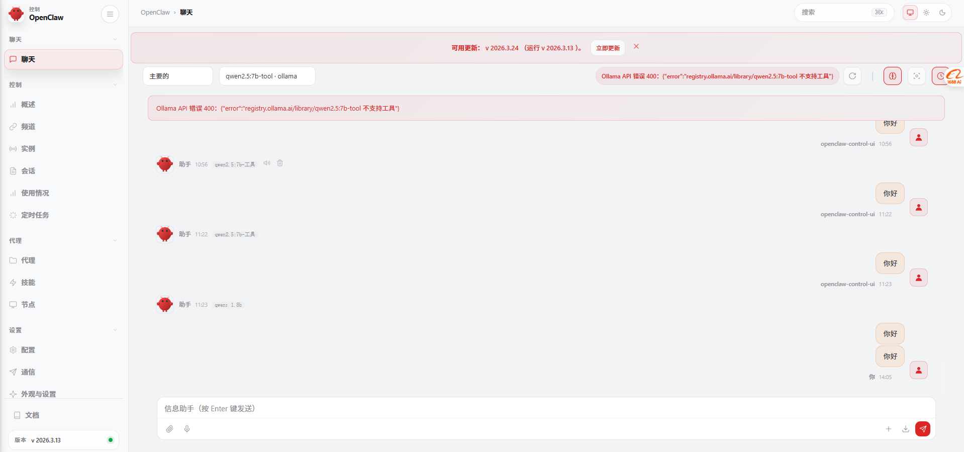

2026-4-11 10:42:26 显示全部楼层
调用本地 ollama 模型提示:Failed to set model: GatewayRequestError: model not allowed: bailian/qwen3-vl:4b
