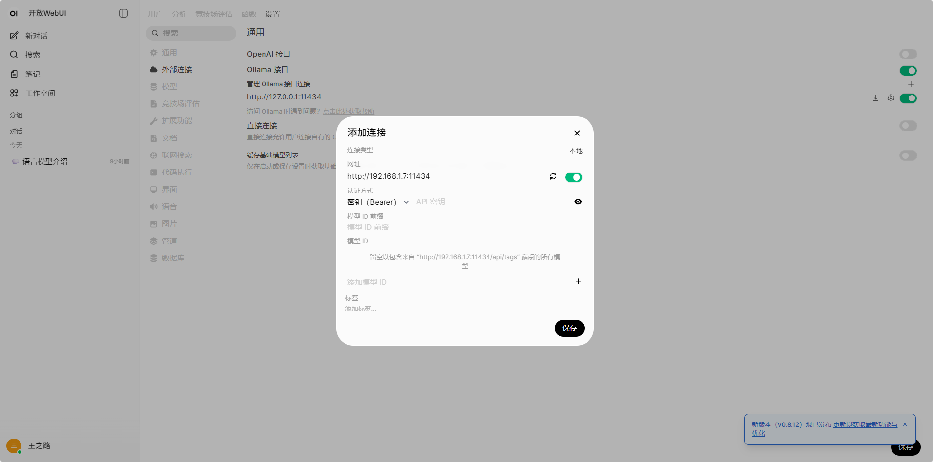

2026-3-27 12:00:55 显示全部楼层
奇怪我的11434和11435外部也无法链接哈
我用docker部署的nweapi对接后外部调用 docker部署的时候网络那边需要改改  详情 回复
2026-3-27 17:23
我也是~哥你解决了没有?  详情 回复
2026-3-27 17:09
2026-3-27 12:01:41 显示全部楼层
只能使用127.0.0.1本地链接正常
