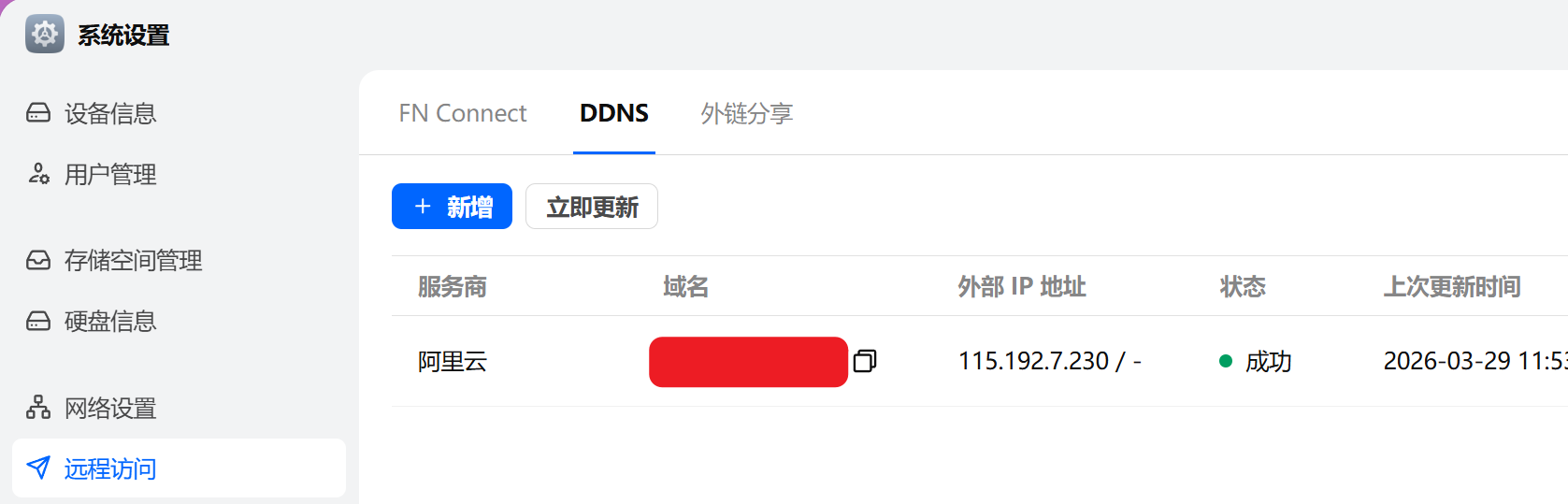

二、飞牛中设置DDNS,将IPV4地址与自己的域名绑定。
