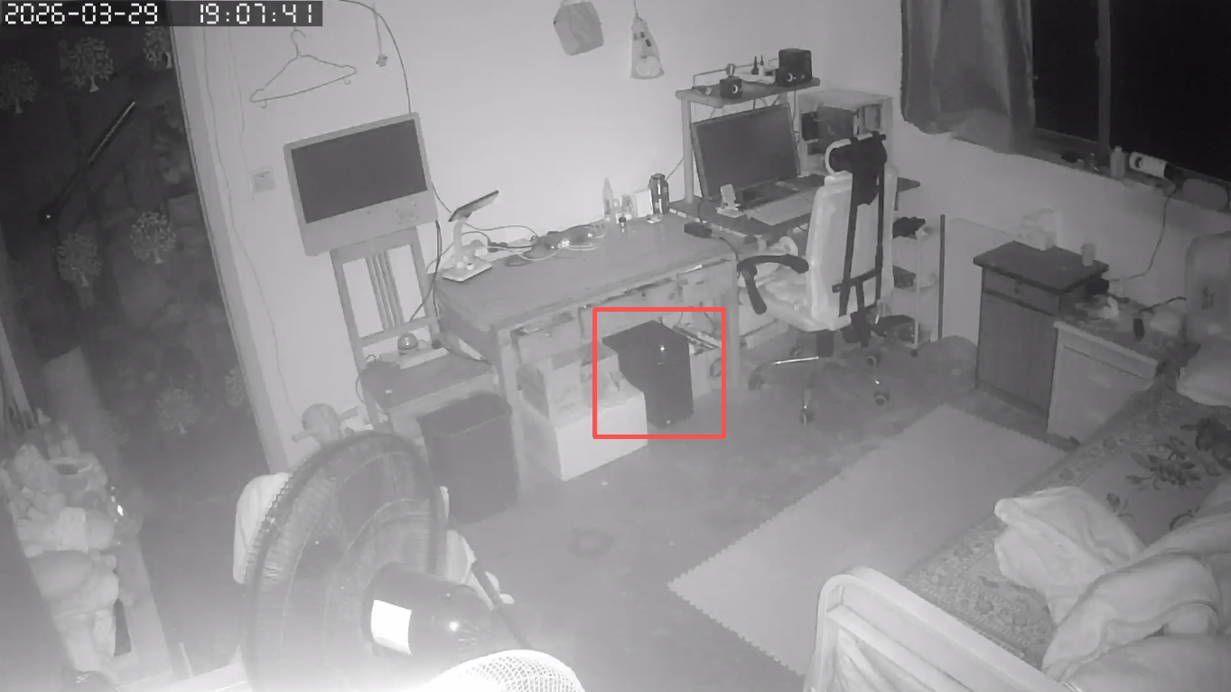

也不知道为什么,我这台赛扬J1900的主机装了飞牛1.1.26后,总是不定时死机,主机死机后是显示器都没画面了,但这个在Windows系统下就一切正常,主机是图中桌下的黑色的机箱
由于死机以后,是完全没有日志记录,所以我也无法判断到底是什么问题
