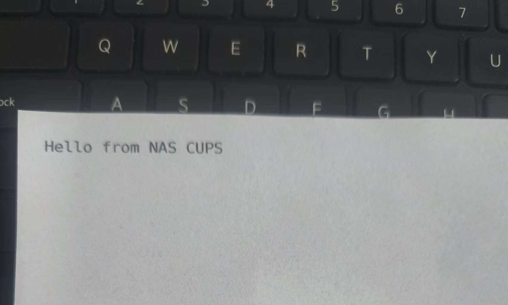

到测试页真正出来的时候,
我知道这件事已经成了。

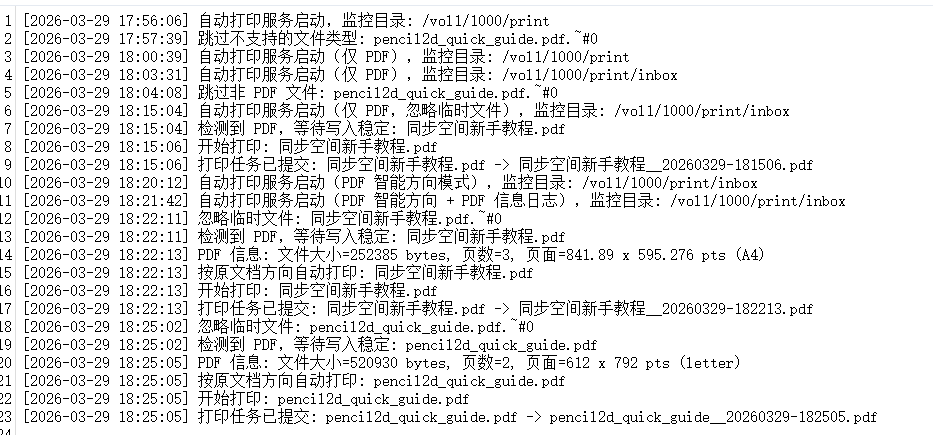

之后的使用方式就变得很简单
  • 把 PDF 放进 inbox
  • 系统自动监听到文件
  • 自动提交打印任务
  • 成功后移到 done
  • 失败后移到 error
  • 整个过程写进 logs

5. 针对真实场景做了适配
比如后面又陆续加上了这些能力:
  • 只自动处理 PDF
  • 忽略上传过程中的临时文件
  • 处理完成自动加时间戳归档
  • 支持按文件名控制横向/纵向打印策略
  • 后续还能继续增强日志和排错能力
