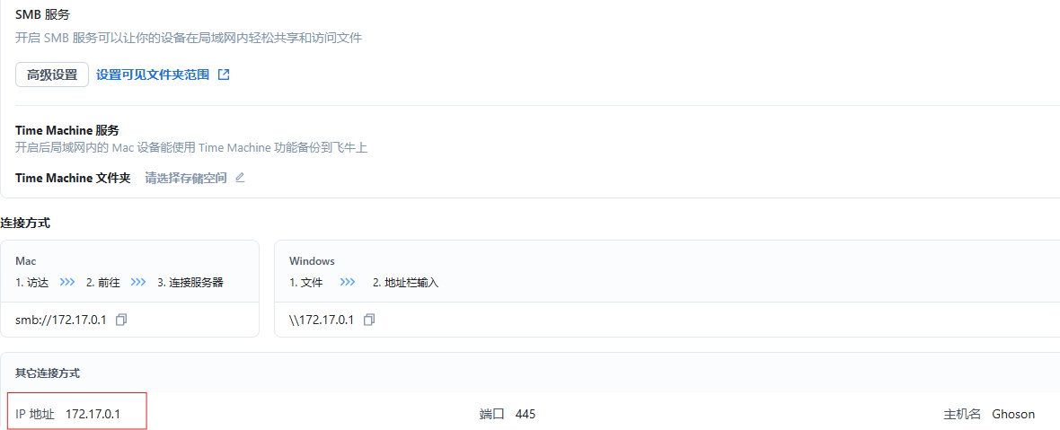

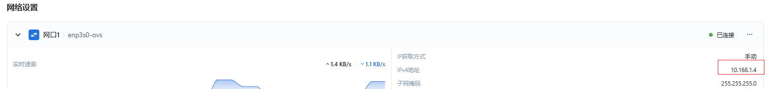

网口IP设置是10.168.1.4
但是网络文件共享的IP却都为172.17.0.1,这和Docker的网桥一样了,导致局域网无法挂载和访问共享文件,不知道怎么回事,之前一直正常用着的,突然就不行了,试过修改nfs-kernel-server的设置,但是还是不行。
有没有清楚其中原因的兄弟指教一下?感谢!

2. 解决 Web 界面显示错误 IP 的问题
飞牛 NAS 管理界面显示的“连接方式”中 IP 地址为 172.17.0.1,这是 Docker 网桥 docker0 的 IP,而不是你的物理网卡 IP。出现这种情况通常是因为:
  • 系统在获取本机 IP 时,默认选择了第一个非回环接口(docker0 往往排在物理网卡前面)。
  • 这只是一个显示问题,并不影响实际连接。只要 SMB 服务正确监听了物理 IP,你就可以使用物理 IP 访问,不必理会界面上显示的 IP。
如果你希望界面显示正确的物理 IP,可以尝试调整网络接口顺序或修改 Docker 网桥的 IP 段(使其不与物理网段相同,并让物理网卡成为第一个非回环接口)。不过这样做并非必须,且可能涉及 Docker 配置改动,请谨慎操作。

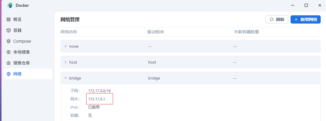

(可选)修改 Docker 网桥 IP 段
如果你的 Docker 网桥 172.17.0.1 干扰了界面的 IP 显示,可以将其改为其他不与物理网段冲突的私有网段(例如 192.168.100.1/24)。但请注意:修改 Docker 网桥 IP 会重启 Docker 服务,所有容器网络将短暂中断。
  1. 编辑 /etc/docker/daemon.json(如果文件不存在则新建):
    bash
    sudo nano /etc/docker/daemon.json
  2. 添加或修改 bip 参数:
    json
      "bip": "192.168.100.1/24"
    确保 JSON 格式正确,如果有其他配置项,用逗号分隔。
  3. 重启 Docker:
    bash
    sudo systemctl restart docker
  4. 重启后,docker0 的 IP 会变成 192.168.100.1,飞牛 NAS 界面可能会自动刷新为物理 IP(因为 192.168.100.0/24 与物理网段不同,系统可能不再优先选择它)。但这不是绝对保证,不同版本的飞牛系统行为可能不同。
