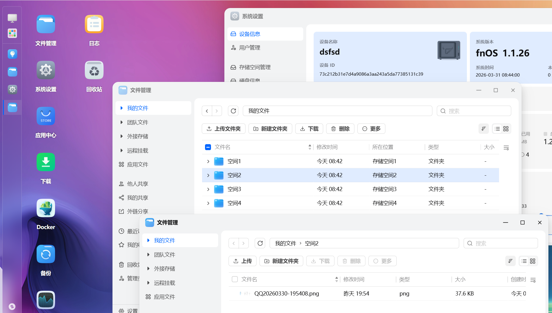

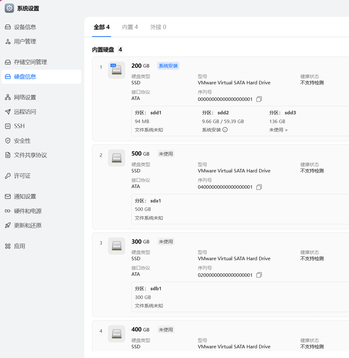

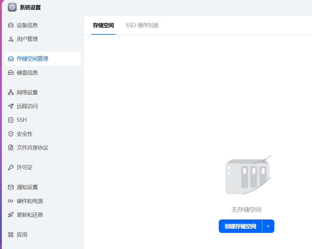

选择格式化全盘导致物理硬盘资料全部丢失,安装之前参考bilibili兄弟3种系统重装方式视频(bilibili.com/video/BV13GHheQEeC/?spm_id_from=333.337.search-card.all.click)教程,可以定位到5.16秒开始看起,原视频是能保留所有资料,现在按这个方案安装导致所有资料丢失。
我这边就用虚拟机代替测试下。
上面的文件夹,除空间1为系统盘其他都是数据盘

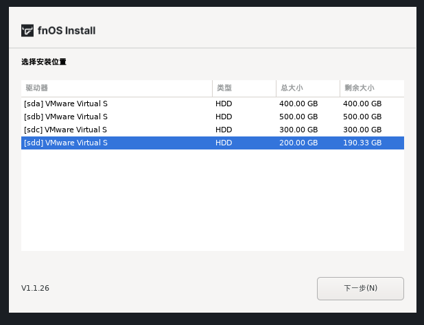

从新安装系统选择原来系统盘

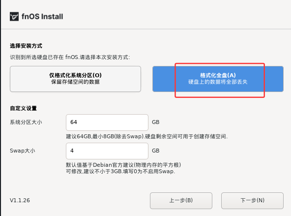

选择格式化全盘然后下一部

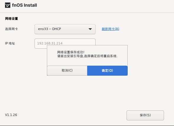

系统安装完成提示重启系统

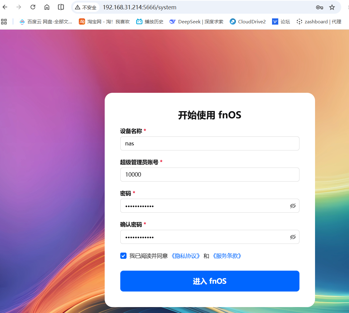

创建账号登录

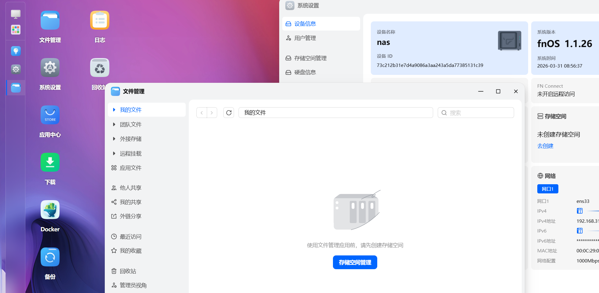

登录后所有资料丢失

物理机重装不想丢资料你直接把盘拿出来装好了再放回去最保险 而且你这是虚拟的盘吧 同一个盘分出来你又选的全盘格式化
装回去也没用,我测试了下可能飞牛改规则了,也可能以前那个才是BUG,现在真确全新安装加恢复资料盘方法是 从新安装系统之前要选择备份系统配置,然后在安装系统,选择非重要盘或者新盘安装(有资料的盘千万别  详情 回复
2026-3-31 20:13
2026-3-31 20:13:41 楼主 显示全部楼层
不买房不买 发表于 2026-3-31 17:13
物理机重装不想丢资料你直接把盘拿出来装好了再放回去最保险 而且你这是虚拟的盘吧 同一个盘分出来你又选的 ...
   从新安装系统之前要选择备份系统配置,然后在安装系统,选择非重要盘或者新盘安装(有资料的盘千万别格式化,那个谁来了也恢复不了),等待进入系统后用备份的文件恢复,然后会自动从新启动飞牛,进入储存空间管理会提示修复点击修复就可以,以前的资料盘完美显示。
