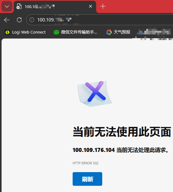

系统版本:X86
设备环境:(物理机N100、tailescale商店版/cloudtunnel是docker版、系统版本号1.1.26,tailescale版本号1.94.2)

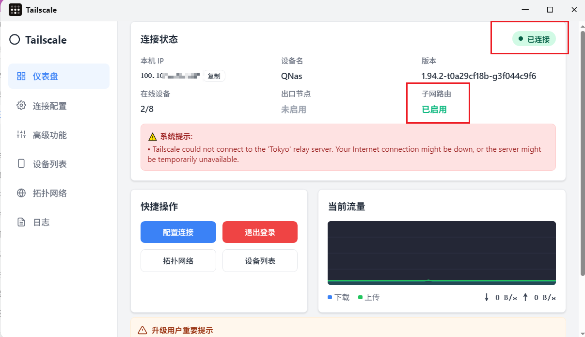

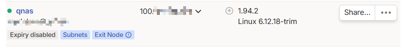

BUG现象:tailescale商店版报错如图,tailscale官网显示设备一直在线,但无法连接设备。

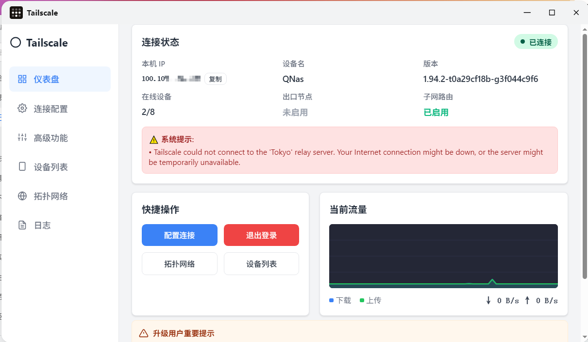

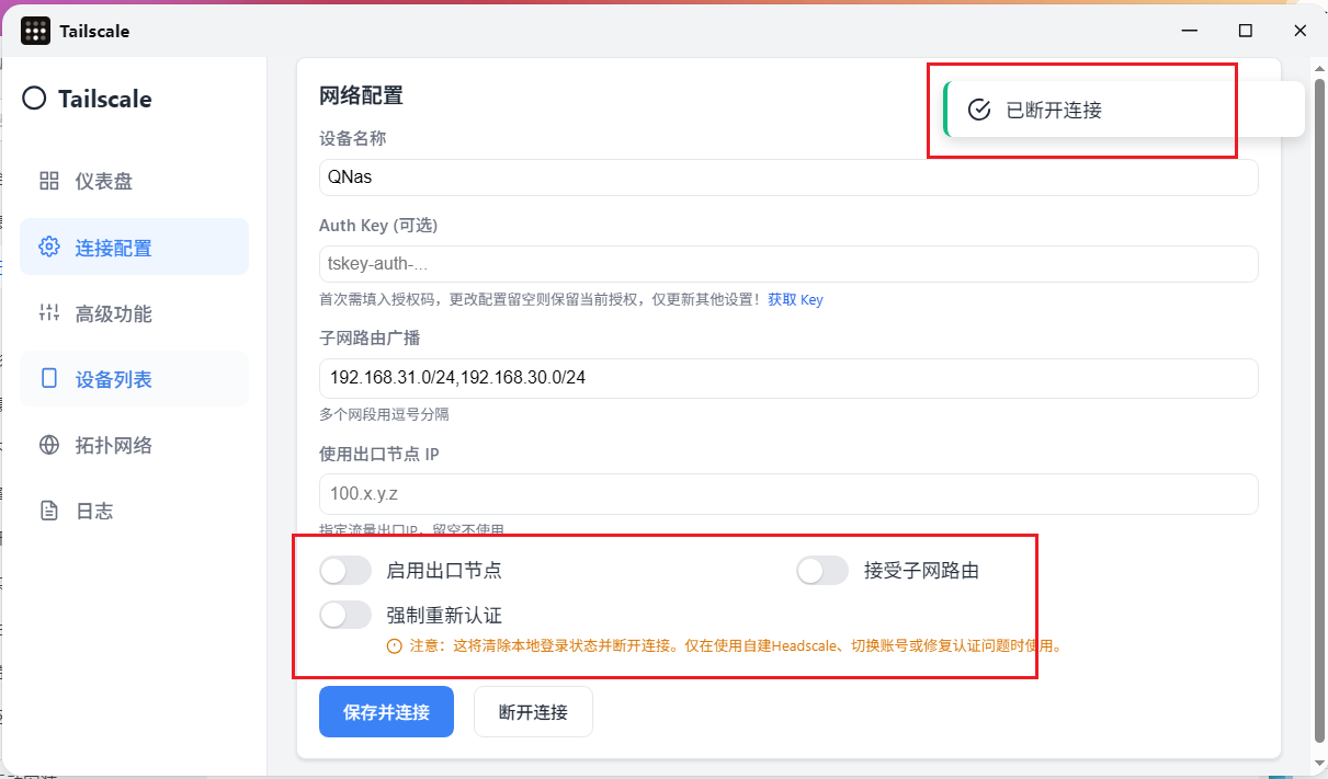

在界面点击(配置连接)后,关闭了出口节点及接受子网路由等信息。保存后点击断开连接,提示已断开连接。
首页依然为“已连接”状态,“子路由已启用”,多次重试、重启、停用后启用无效。
无强制切换或刷新 DERP 区域的选项。
出现频率:(偶现)

仪表盘子网路由 对应的是 子网路由广播,自己手填的

确实 断开连接不起作用,点击后还会影响退出登录按钮
感谢大佬回复!还有,我发现商店版tailscale 把出口节点功能打开,可能(不是一定马上)存在内网流量都劫持的情况(内网其他电脑ping不通飞牛,飞牛能ping通电脑),内网连不上但是能通过内网穿透进来,我就是通过cl  详情 回复
2026-4-1 13:23
公众号:知新坊
2026-4-1 13:23:01 楼主 显示全部楼层
感谢大佬回复!还有,我发现商店版tailscale 把出口节点功能打开,可能(不是一定马上)存在内网流量都劫持的情况(内网其他电脑ping不通飞牛,飞牛能ping通电脑),内网连不上但是能通过内网穿透进来,我就是通过cloudflaretunnel进来修改的。之前docker部署时没发现这种情况,不知道是 ​tailscle ​的问题还是商店版的问题。可能和这个有关。

估计还是高级设置里面的DNS的原因,你关闭试试看
