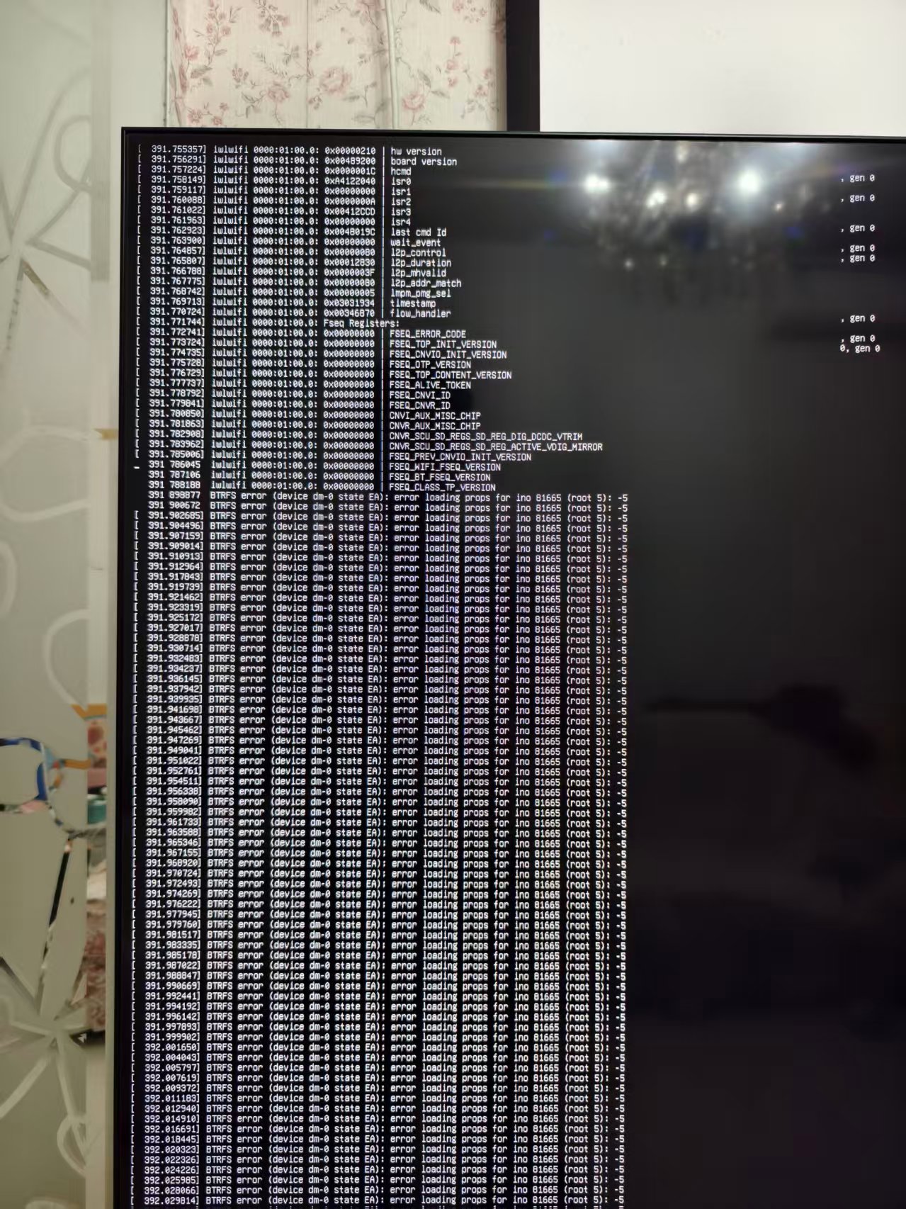

系统配置
CPU:N5105
内存:6G
SSD:128G
没开swap,刚装的系统
症状1:开机启动时,偶发性循环报错
[FAILED] Failed to start auto_thumbnailer.service Auto Thumbnailer Service.
[FAILED] Failed to start accountsrv.service - Rccountsrv Service.
[FAILED] Failed to start trim_nginx.service - trim nginx service.
[FRILED] Failed to start dockermgr.service - trim docker management service.
[FAILED] Failed to start trim_connect.service - trin fn connect service.
[FAILED] Failed to start trim_sharelink.service - trim share link service.
只能强制关机重启若干次后恢复正常。
症状2:死机
外接了一个固态U盘和移动机械硬盘,但没挂载为存储空间
系统负载程序:
1、docker:运行了115的镜像容器,但没下载文件
2、使用系统内置的网盘挂载,挂载了夸克,然后通过系统文件管理的复制文件功能,从夸克上复制文件到U盘(相当于下载)
3、使用了飞牛TV,并设置了U盘为影视库,刮削正常
死机过程:
测试飞牛tv的影视库播放功能是正常的,手机端也正常,心血来潮想在TV端播放看看,TV端能正常识别影视库,播放的时候突然就播放不了。查看系统负载,发现已经失联,路由器上也查不到飞牛IP,app显示已断开连接。只能再次重启,重启后正常进入了系统一会,然后再次失联(这次路由器上能找到飞牛IP),插上显示器,不断循环报错,报错如下图
1934
1060

1.不接外置u盘和硬盘,观察一下会不会司机。
2.尝试更换ssd系统盘,重新安装系统试试。
3.观察设备温度有没有过高,cpu硅脂更换一下。
我的飞牛系统盘就是安装在内置ssd。 昨天我拔掉了所有外置存储设备,一天下来都没死机。有论坛机油提到io过大,可能会引起死机,晚上我重新测试了遍,只要进行文件读写,无论是在内置存储复制文件还是外置存储复制文  详情 回复
2026-4-3 10:08
2026-4-3 10:08:39 楼主 显示全部楼层
3.观察设备温度有没 ...
我的飞牛系统盘就是安装在内置ssd。
昨天我拔掉了所有外置存储设备,一天下来都没死机。有论坛机油提到io过大,可能会引起死机,晚上我重新测试了遍,只要进行文件读写,无论是在内置存储复制文件还是外置存储复制文件,只要速度比较高的时候,就会死机,100%复现,基本可以排除是存储设备的问题,20-30MB/s的读写速度不会死机。
另外观察到 CPU 的IO等待在读写文件的时候,在15~40%徘徊
2026-4-4 00:01:10 楼主 显示全部楼层
分析出问题了,是系统盘的问题,系统盘不稳定会掉盘。此贴结束。
