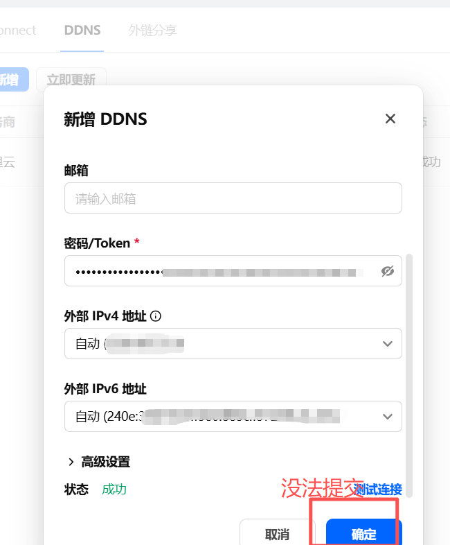

大家能设置成功吗,我全部填写完,点确定 就是提交不上去,我2台NAS都一样

我的也是,网页配置好,测试连接成功,点了保存没反应。用飞牛app配置时,提示系统内部错误。
是的,我的也是,电脑上也不行  详情 回复

DDNS48.png没反应

是的,我的也是,电脑上也不行
2026-4-3 16:55:26 显示全部楼层
飞牛说是有bug,因为cloudflare的 token太长无法保存。。。

是bug 但是目前依旧没有解决
2026-4-7 10:33:32 显示全部楼层
这个问题很久了,官方怎么还不修复啊,着急
17
2026-4-9 22:46:18 显示全部楼层
遇到同样问题,添加记录时insert失败。
报错ERROR: value too long for type character varying(128) (SQLSTATE 22001)
