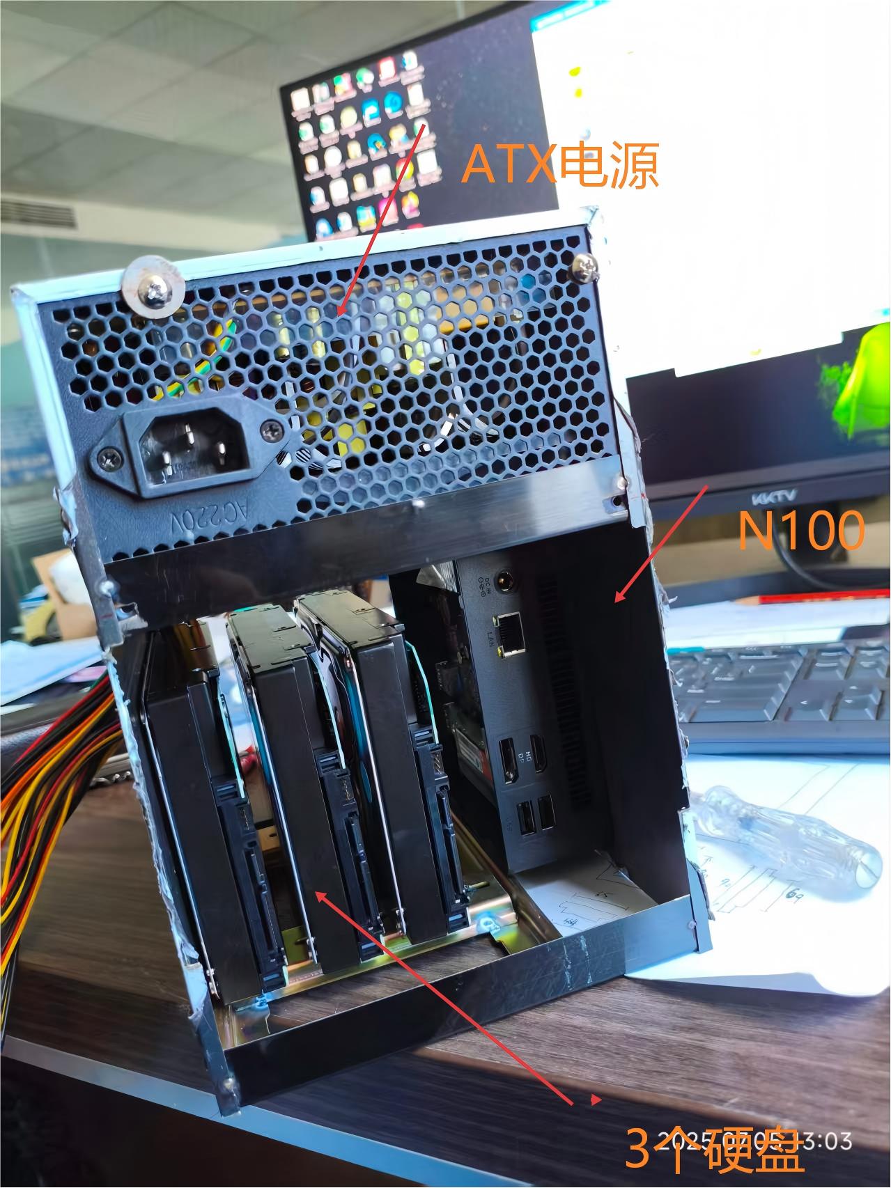

N100小主机手搓NAS,使用感受
1598
2026-4-3 12:08:56 显示全部楼层 阅读模式
之前不用的台式机搭建的NAS,发现功耗太高(加硬盘待机70W+了,这东西24小时开机,按年计算费用也不少啊),后来改用N100小主机搭建了,待机只有30W左右了,至少有40W的差距(0.0424365*0.6=210.24元),一年就有200+的费用啊
去年7、8月份弄好的,一直用到现在非常歪瑞古德!

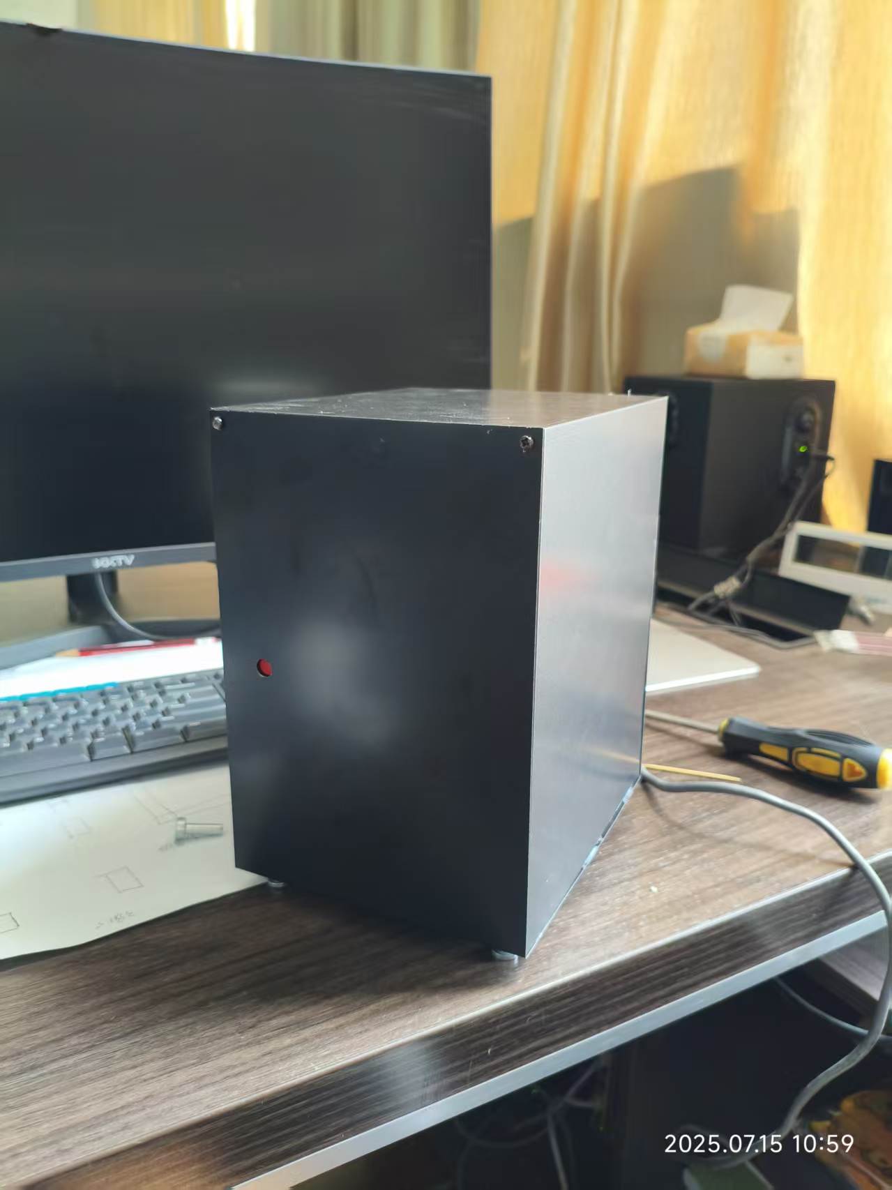

2026-4-3 12:14:58 楼主 显示全部楼层
机箱是自己找外面压不锈钢手搓的,也就50块钱,利用小主机的风扇和ATX电源的风扇设计了专门的风道,温度感觉还行。
