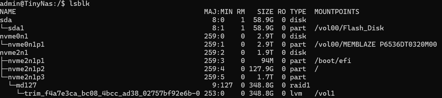

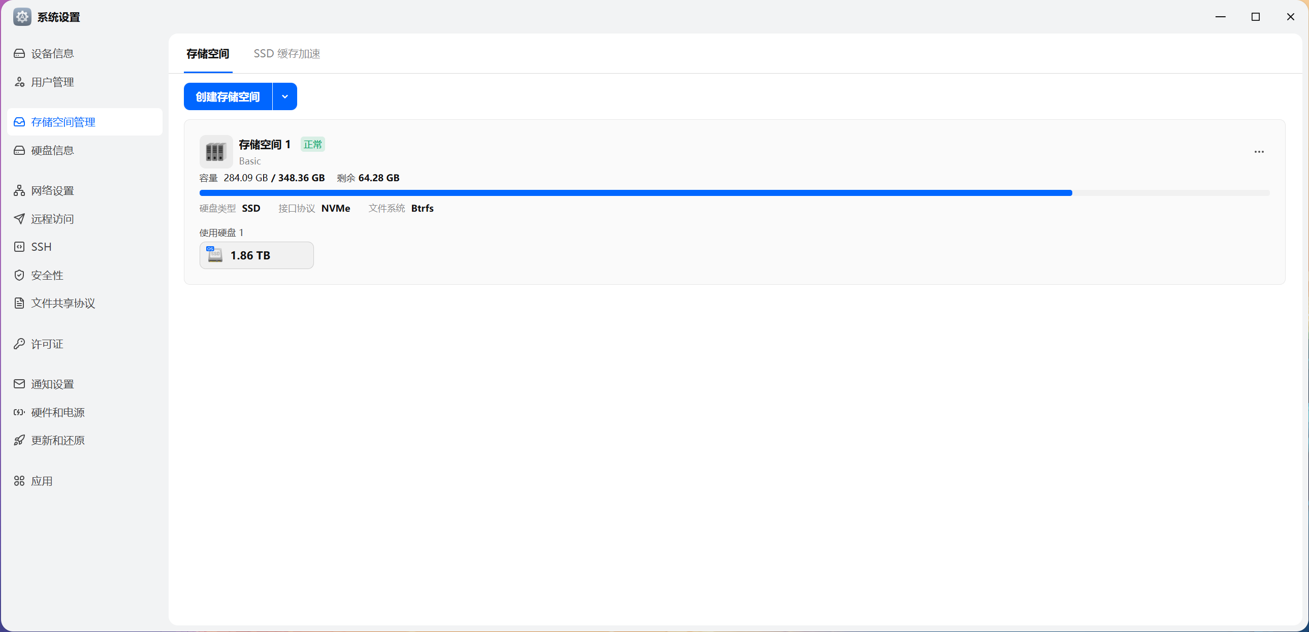

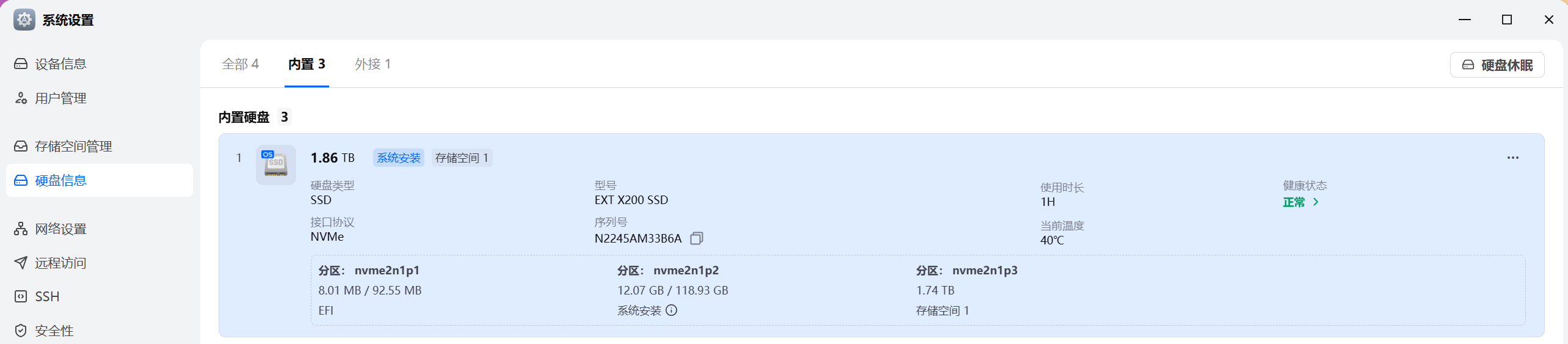

由于之前用512GB硬盘装的飞牛后面存储不够用了,然后找了一个2TB硬盘使用傲梅分区助手直接克隆硬盘过来,但是多的1.4TB未格式化无法使用
我再使用U盘+飞牛镜像重新安装了一次飞牛OS,安装的时候选择了全部格式化,但是进入系统发现硬盘空间显示存在问题。就不知道可用空间到底是旧硬盘的348GB还是新硬盘的1.74TB。
使用lsblk命令查看又显示是1.7T空间,所以应该以硬盘信息为准还是存储空间管理为准?
