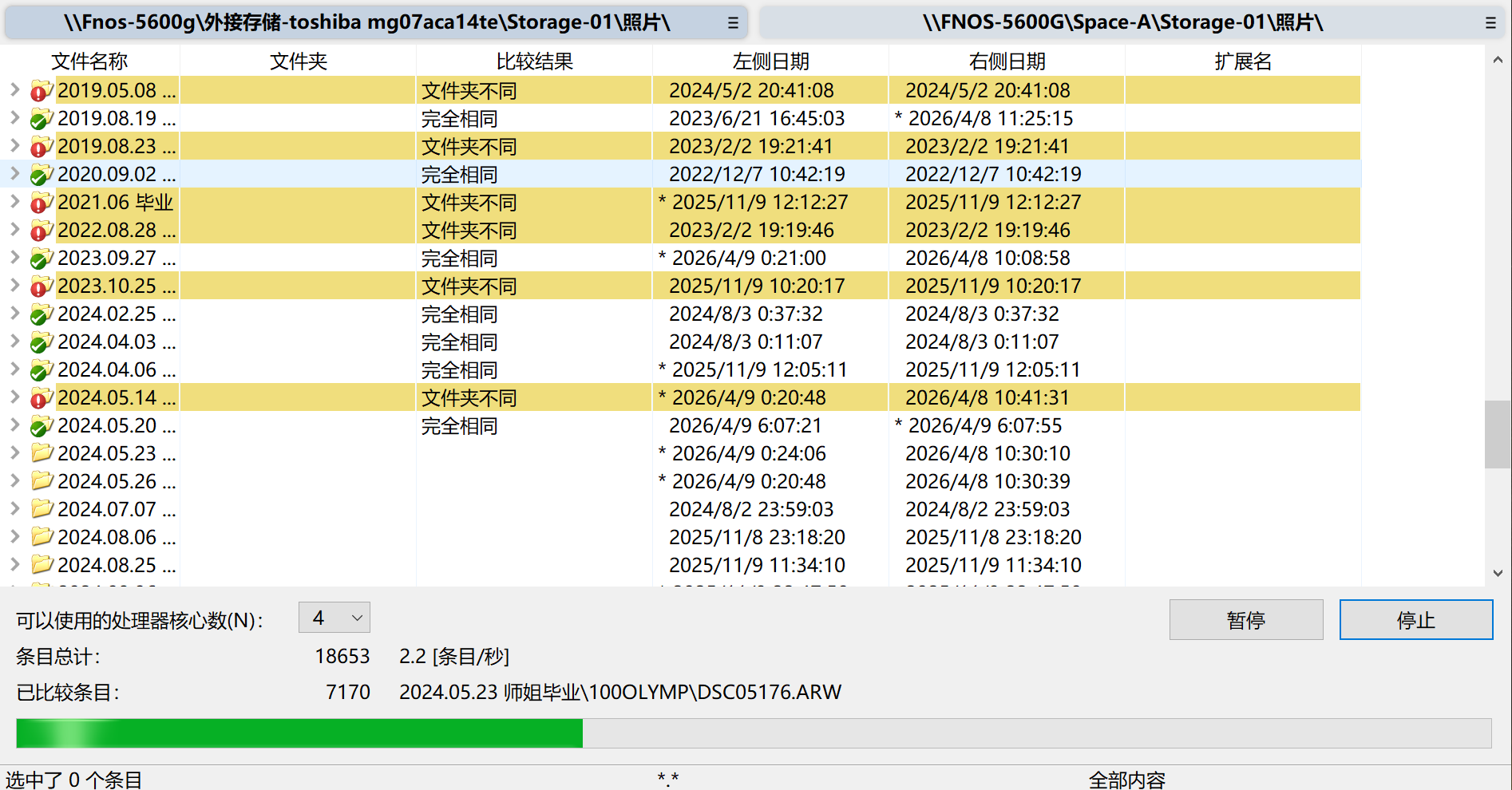

昨天我在查看照片的时候,看见了被撕裂的照片,怀疑是不是这张照片放久了,而损坏了。回去检查了外置硬盘的原始数据,发现外置的照片没问题。
我的飞牛空间里面的数据来源全部都是外置硬盘,利用飞牛的备份应用通过USB导入。
导入完成后,后续数据全部由内置空间备份至外置硬盘
今天用WinMerge对比了外置硬盘和内置空间的数据,发现了约20G的数据错误。
建议各位检查一下自己的数据情况,做好备份。硬件是没有问题的,该主机原来装的windows,使用几年了。后面装飞牛的,目前已经使用飞牛备份好几个月了。
我也不清楚是如何发生的,但是建议飞牛备份的时候应该进行数据校验。

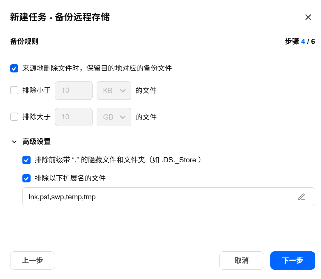

我担心文件损坏的问题,反编备份的代码看了一下,用的是飞牛自己实现的复制逻辑,加入了md5校验,理论上不会出现文件损坏的问题。楼主的差异可能是勾选了备份的高级选项所致。
