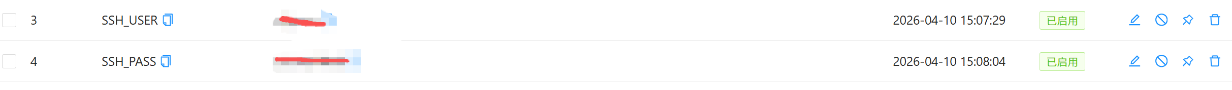

4.进入青龙面板 -「环境变量」→ 右上角「添加环境变量」。
  • 名称:SSH_USER
  • 值:你的飞牛普通用户名
第二个环境变量:
  • 名称:SSH_PASS
  • 值:你的飞牛普通用户登录密码(同时也是sudo密码,确保一致)
  1. 添加完成后,环境变量列表中会显示这2个参数,无需其他配置。

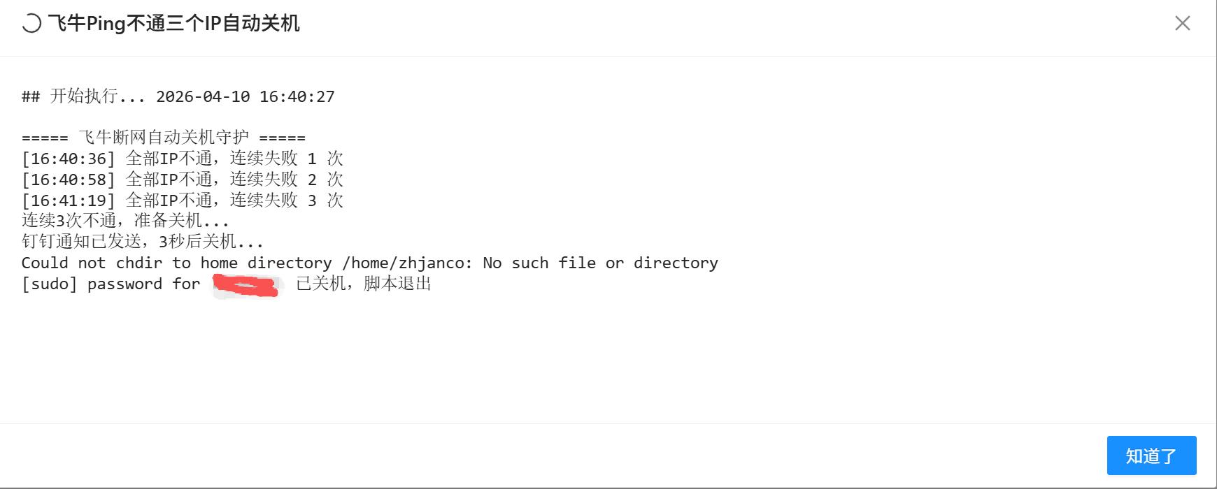

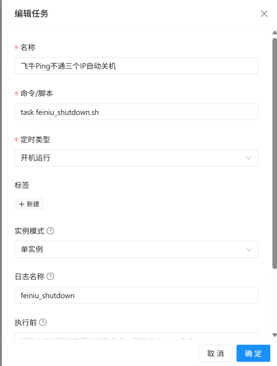

然后去定时任务添加任务名称‘断 电自动关机’,命令‘task feiniu_shutdown.sh’,定时类型‘开机运行’,确定,第一次需要运行一下,以后就不用管了,开机自动启动。
image-20260410162532951
示例
image-20260410164614102

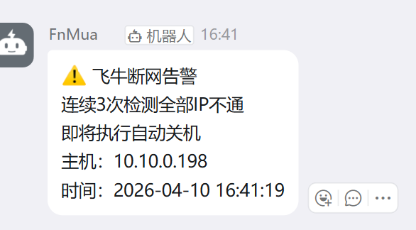

另外如果你有钉钉机器人的话,也可以加上
image-20260410164203076
脚本如下:

添加环境变量‘DING_WEBHOOK’=钉钉机器人webhook。

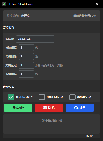

2026-4-14 13:12:31 显示全部楼层
看到你这脚本想起曾经帮朋友做过一个windows的软件
