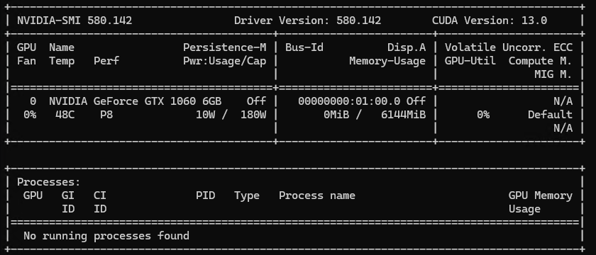

遇到确认窗口时全部选择“Yes”即可,直到安装完成,运行“nvidia-smi”验证驱动安装结果:
显卡终于开始工作了:

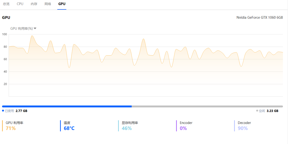

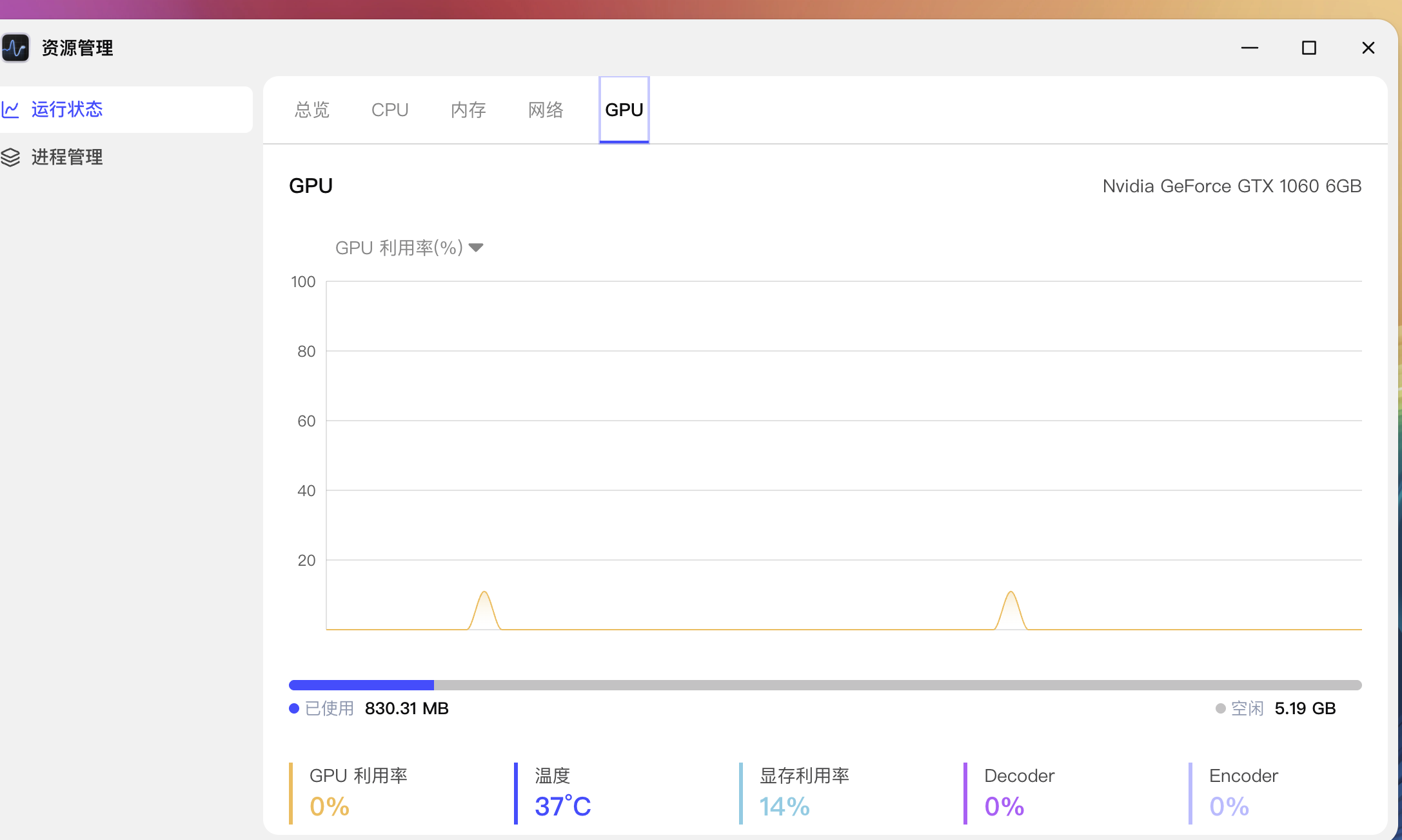

兄弟,同款1066,请问下你相册AI人脸识别的速度如何,执行人脸识别时GPU占用咋样。
我现在装的是应用商店的,但是人脸识别和8100的核显速度一样,而且显卡基本没有占用,请教下这正常吗
截图图片此时正在进行相册AI人脸识别
