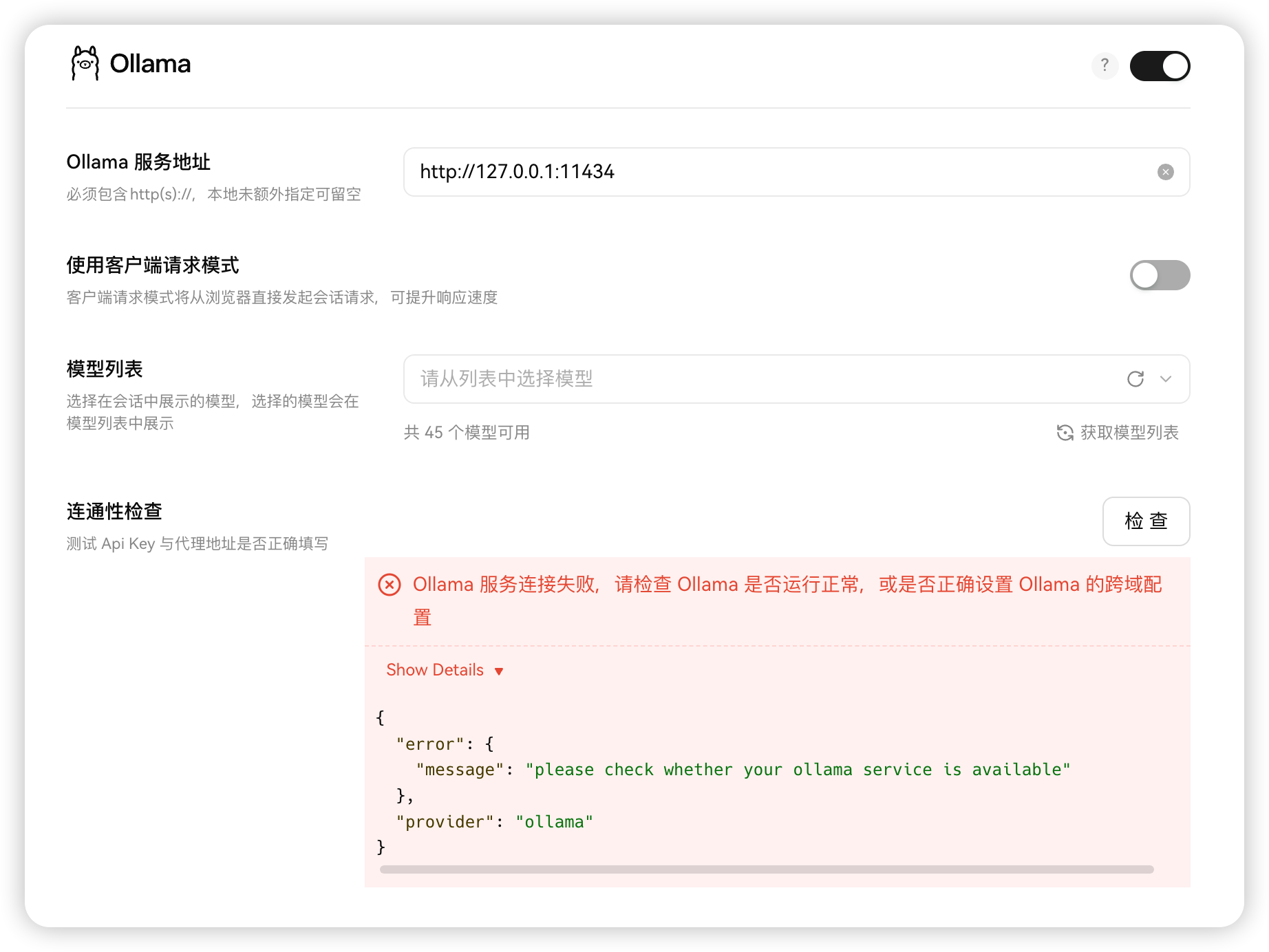

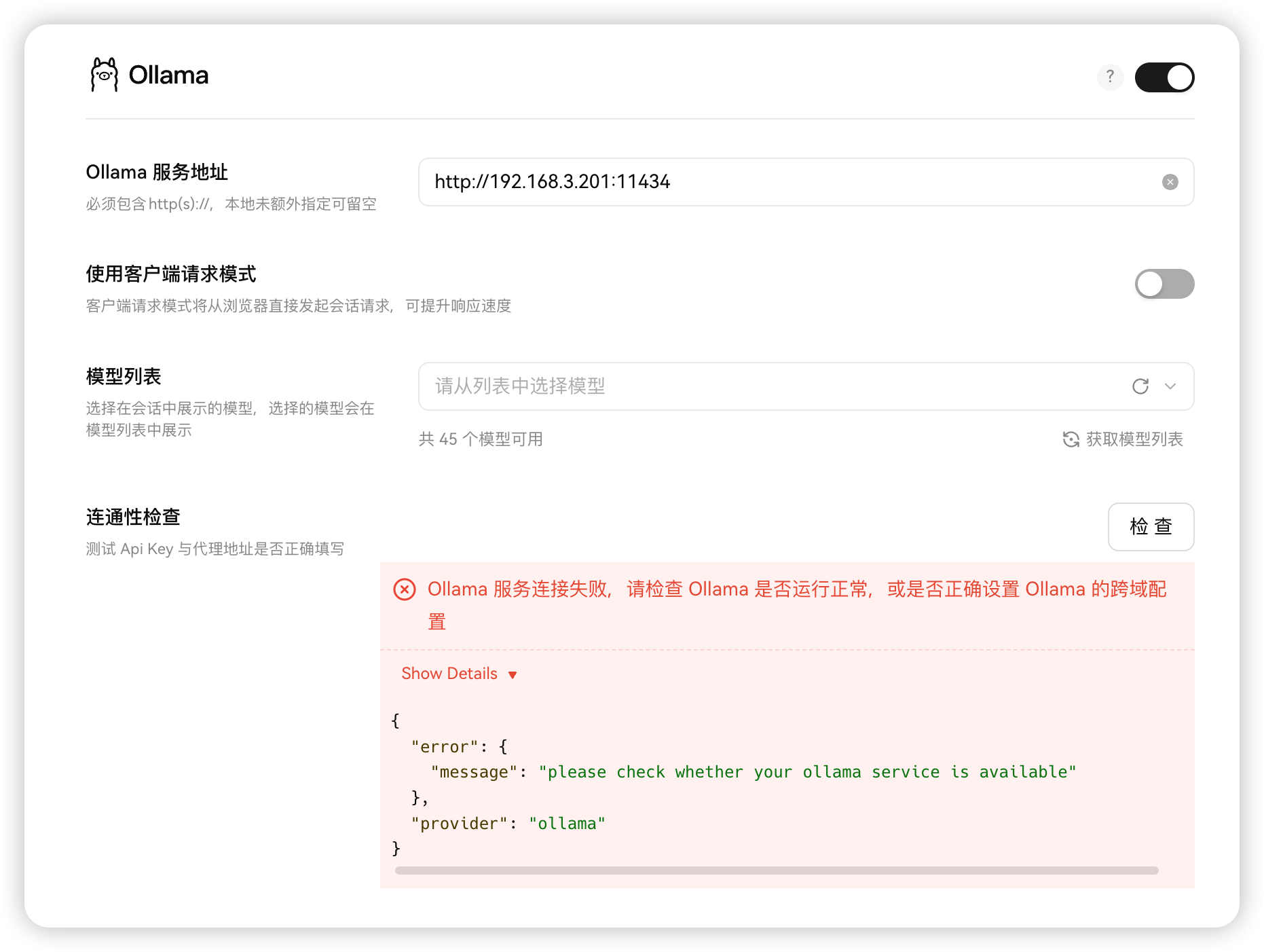

飞牛安装了ollama 并部署了模型,在open webui中调用流畅工作正常,在飞牛openclaw中添加正常能获取到模型,也可以调用ollama模型,虽然反应超级慢。但是在飞牛系统商城中安装了lobechat,但是添加的时候提示连接失败。请问飞牛自带ollama 怎么配置跨域访问。

结论:
  • 先不要直接判断为“跨域未配置”。
  • 结合你的现象,优先级更高的原因是:
    1. LobeChat 容器访问不到宿主机上的 Ollama
    2. Ollama 只监听了 127.0.0.1:11434
    3. LobeChat 开启了“客户端请求模式”,浏览器直连时被 CORS 拦截
  • 正确处理顺序:
    1. 先确认 Ollama 监听地址
    2. 再确认 LobeChat 的请求模式
    3. 最后再配置 OLLAMA_ORIGINS
原因:
  • 你截图里填过:
    • http://127.0.0.1:11434
    • http://192.168.3.201:11434
  • 这两种都失败,说明不能只按“前端跨域”判断。
  • 在容器场景中:
    • 127.0.0.1 指向 LobeChat 容器自己
    • 不是 NAS 宿主机
  • 如果 LobeChat 默认通过服务端访问 Ollama,则报错常见原因是:
    • 容器到宿主机网络不通
    • Ollama 未监听外部地址
  • 如果启用了“客户端请求模式”,则浏览器会直接访问 Ollama:
    • 这时才必须重点处理跨域
处理步骤:

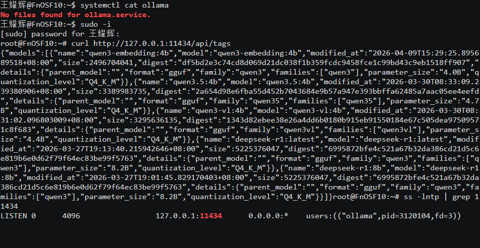

1. 在飞牛主机上确认 Ollama 是否正常
执行:
curl http://127.0.0.1:11434/api/tags
预期结果:
  • 返回模型列表 JSON
  • 若失败,先排查 Ollama 服务本身
再执行:
ss -lntp | grep 11434
判定标准:
  • 若看到:
127.0.0.1:11434
说明:
  • Ollama 仅本机可访问
  • 容器 / 局域网设备无法访问
  • 若看到:
0.0.0.0:11434
说明:
  • 已监听所有地址
  • 可继续排查跨域或容器网络

官方技术能出来给指导一下,飞牛软件商城内置 ollama 怎么修改 监听地址吗? 或者是添加多个监听地址
root@Childish-Ghost:/var/apps/ai_installer/cmd# cat service-setup 用root用户  详情 回复
2026-4-13 18:20
2026-4-13 18:20:56 显示全部楼层
使用root进入对应目录
root@<设备名称>:/var/apps/ai_installer/cmd# cat service-setup
用root使用vim等编辑器打开在最后几行找到并修改
OLLAMA_HOST=127.0.0.1:11434->OLLAMA_HOST=0.0.0.0:11434
