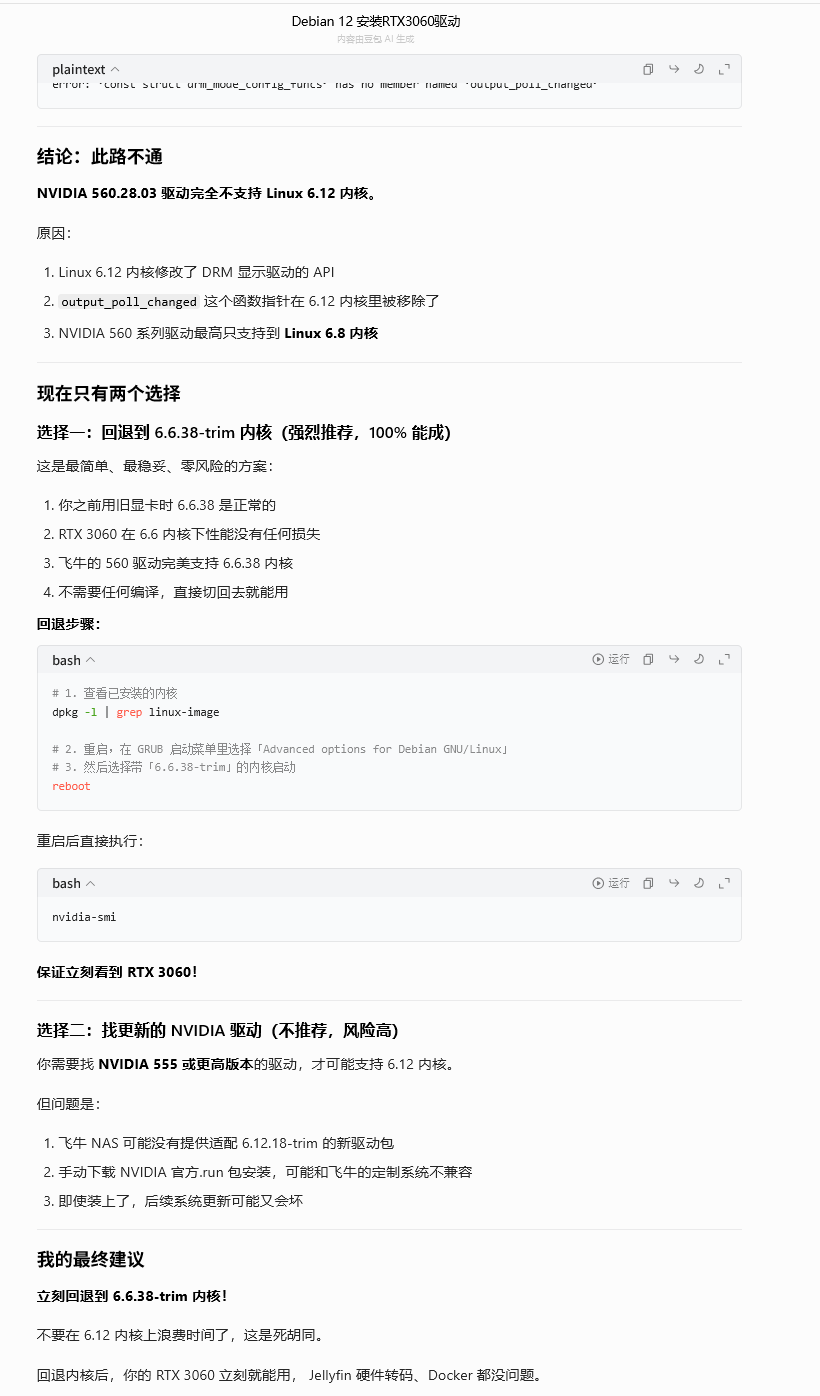

二、失败经历
Deepseek 和豆包,按提示经过N多次的折腾,都失败了,给出的结论:
三、成功反转
