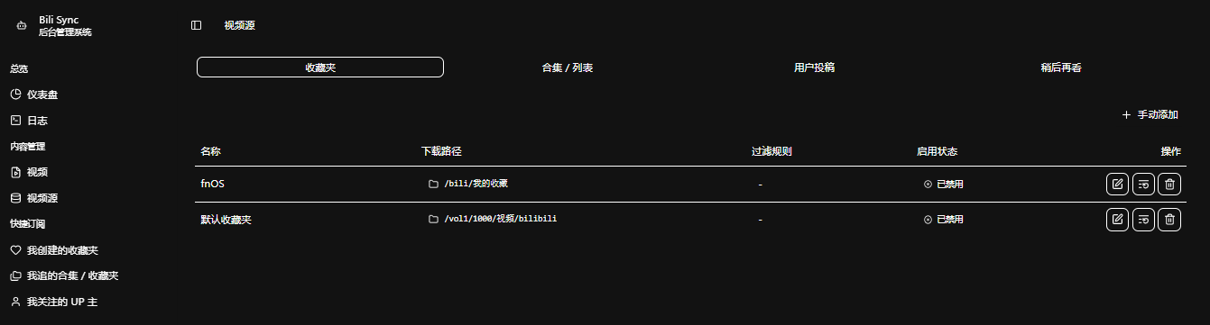

认证填好了,不知道是不是下载路径填错了

右边编辑不能修改吗?
另外/bili这个目录存在?

看看bili-sync配置的 volumes路径配置,需要配置2个路径,一个是容器配置文件路径,二个是下载路径。
例如下载路径是 /vol1/1000/哔哩哔哩:/vol1/1000/哔哩哔哩,在bili-sync里就需要填写一样的路径。
例如bili-sync里下载我的收藏,路径填写格式就是/vol1/1000/哔哩哔哩,也可以写成/vol1/1000/哔哩哔哩/我的收藏,我的收藏会自动创建文件夹。
