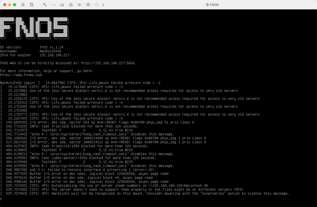

设备环境:MAC Mini M4,虚拟机(Vmware Fusion/UTM),局域网,系统版本:1.1.24
BUG现象:MAC mini外接USB移动硬盘时,使用UTM虚拟机,在FNOS中无法识别移动硬盘; 使用Vmware Fusion时可识别移动硬盘,但无法挂载,且报错如下图。

2026-4-14 13:26:35 显示全部楼层
你好,感谢反馈。目前已经初步定位并复现你的问题。这是源于rtl的usb-nvme bridge 驱动兼容性的问题,需要屏蔽uas驱动,目前已在系统中修复,会随着后续版本发布更新,敬请留意。
验证:
lsusb -t
#如果看到Mass Storage 加载的驱动是uas 说明是由这个原因引发的,未来更新可以修复,也按照下列步骤临时修复
临时解决方案(仅适用于uefi的设备,其他设备需要其他命令)
注:编辑grub可能会导致系统启动失败
sudo nano /etc/default/grub
找到这一行
GRUB_CMDLINE_LINUX_DEFAULT="quiet"
改成
GRUB_CMDLINE_LINUX_DEFAULT="quiet usb-storage.quirks=0bda:9210:u"
然后更新 GRUB:
sudo update-grub
重启后应该就正常了
验证:
lsusb -t
#如果看到Mass Storage 加载的驱动是usb-storage 说明已经被修复,可以看看系统是否成功识别硬盘

2026-4-14 20:11:41 楼主 显示全部楼层
fn_tom 发表于 2026-4-14 13:26
你好,感谢反馈。目前已经初步定位并复现你的问题。这是源于rtl的usb-nvme bridge 驱动兼容性的问题,需要 ...
修改后可以正常挂载外接硬盘了,感谢。
修改前:
/:  Bus 03.Port 1: Dev 1, Class=root_hub, Driver=xhci_hcd/4p, 20000M/x2
    |__ Port 1: Dev 2, If 0, Class=Mass Storage, Driver=uas, 10000M
修改后:
Bus 003 Device 002: ID 152d:f583 JMicron Technology Corp. / JMicron USA Technology Corp. USB Mass Storage
