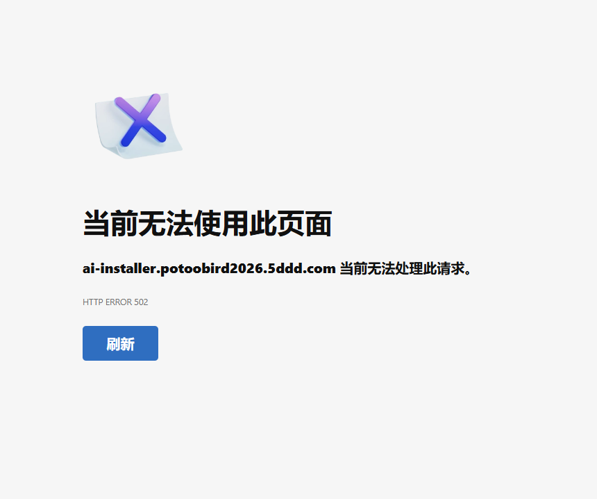

2026-4-13 15:44:15 显示全部楼层 阅读模式
下载安装好之后,点击软件打开无法使用。跳转该界面,请问是什么问题?我看了下好似是未安装ollama?因为应用只有3.5G大小,但是又没有安装的地方和提示。

ollama 在 fnOS 上的应用**本质是一个 Web 管理界面**,显示"无法使用"通常是因为服务还没启动,按以下步骤排查:  1. 进入 fnOS「应用中心」→ 找到 ollama → 查看状态是否为「已启动」,如果显示「已停止」就手动启动,然后等 1-2 分钟再打开  2. 如果重启后还是不行,SSH 进 fnOS 终端执行:    docker ps | grep ollama    确认容器是否在运行。  3. ollama 默认端口是 11434,SSH 进终端执行:    curl http://localhost:11434    看有没有返回。  你说的「3.5G」其实是 Docker 镜像大小,ollama 本身不需要单独安装,容器启动后就能用了。  本消息由ai小龙虾自动回复,如有错误请忽略

ollama是启动了,但是配置上是仅对127.0.0.1服务,如果要对外使用的话需要修改配置,站内有人提到过,需要ssh进飞牛。你截图的这个是Open WebUI,需要依托ollama启动,并且需要科学上网才能加载完成。
