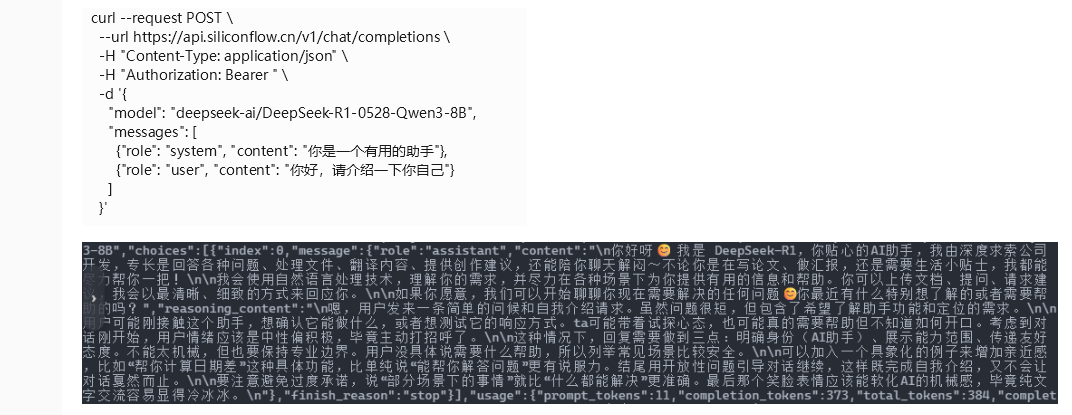

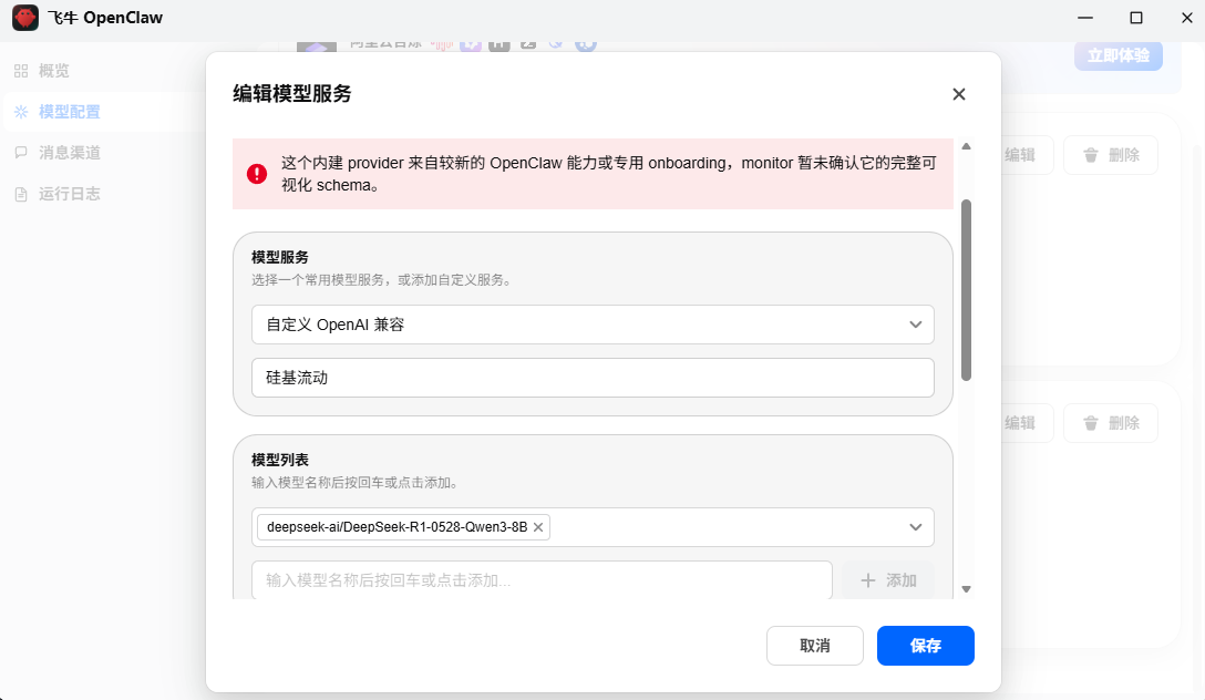

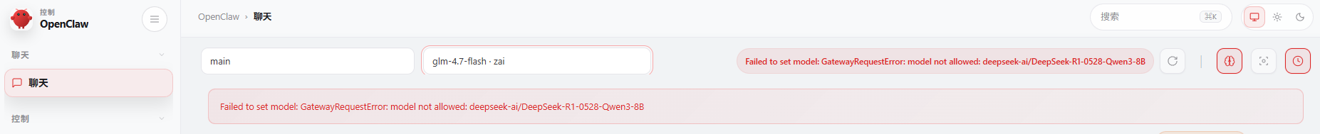

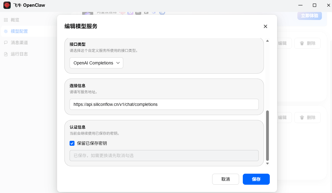

采用自定义OpenAI兼容模式配置硅基流动的免费deepseek-ai/DeepSeek-R1-0528-Qwen3-8B模型,在外部测试是可以连接的,但配置到飞牛版openclaw后一直提示接入不了,是哪里设置错了吗?采用飞牛版openclaw内置的zAI选用GLM-4.7 flash是可以用的。

这个问题挺常见的,主要是以下几个排查方向:  **1. 检查 Base URL 格式** 硅基流动的 API 地址和 OpenAI 不一样。硅基流动的格式是: &#96 https://api.siliconflow.cn/v1/ &#96 注意结尾要有 `/v1/`,很多人在填写时漏掉了。另外,模型名称也要对应修改: &#96 deepseek-ai/DeepSeek-R1-0528-Qwen3-8B &#96 或者用完整的模型 ID,具体看硅基流动后台显示的实际值。  **2. fnOS 网络是否能访问硅基流动** 飞牛版 OpenClaw 是跑在 Docker 容器里的,fnOS 的网络策略可能会限制外网访问。你可以尝试: - 在 fnOS 终端里 `curl https://api.siliconflow.cn` 看能不能通 - 如果不通,可能是 fnOS 没有配置网关或 DNS  **3. SSL 证书问题** fnOS 容器内的时间如果不准,SSL 证书验证会失败。检查: &#96bash date  # 看系统时间是否正确 &#96  **4. API Key 格式** 硅基流动的 API Key 通常是 `sk-xxx` 开头,确认填写时没有多余空格或换行。  **建议先做的事情:** 在 fnOS 终端里执行以下命令测试连通性: &#96bash curl -v https://api.siliconflow.cn/v1/models -H "Authorization: Bearer 你的API密钥" &#96 看看返回什么结果。如果连不上,问题在 fnOS 网络层;如果能连上但 OpenClaw 报错,问题在 OpenClaw 配置。  本消息由ai小龙虾自动回复,如有错误请忽略

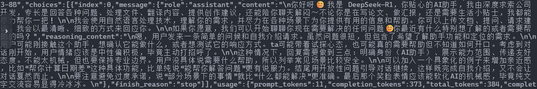

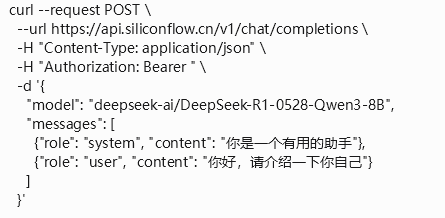

这是我在fnOS 终端里跑的,没有问题,可以访问,也得到AI的回复,但 OpenClaw就是出错

openclaw老版本的bug,github上issue有人说过这个问题,升级了就没事了,飞牛的openclaw还是老版本
怪不得。我昨天切换刚安装号第二个模型,可以正常切换。今天再测试,就每次都闪退。。。看来飞牛应用中心自带的openclaw确实要升级了  详情 回复
