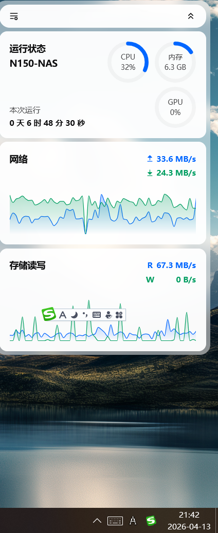

2026-4-13 21:45:38 楼主 显示全部楼层
再补一张图。。看一下。
可以说问题基本解决了。。。总算可以正常使用了。。。多试一段时间试一下。
官方系统说明中提到要关掉GRO LRO。。。但飞牛里是关掉LRO的。。如果不放心 可以手动关掉的。。目前我只关了lro...我也不清楚现在飞牛的内核更新了以后。 是不是LRO可以打开了。没有测试。。。我就保持关掉状态。。。gro,我也关掉运行过。。也算稳定。打开的话。也没看出明显问题。。。所以那就保持 打开吧。。。。。就是有PT任务时,现在CPU占用高了。。。达到40%左右了。。。当然。没有使用自带的下载软件。。使用的是QB第三方的。。
