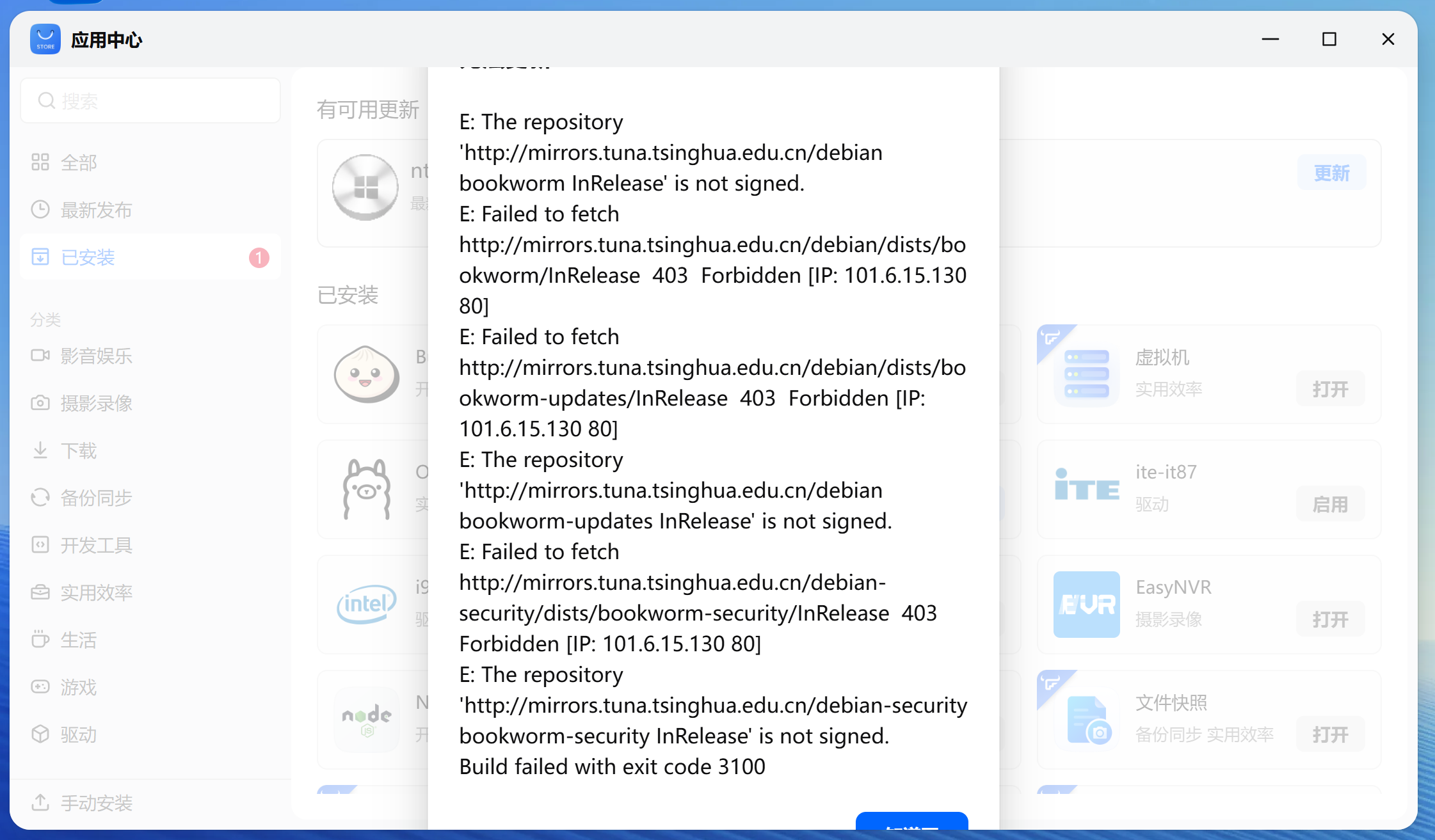

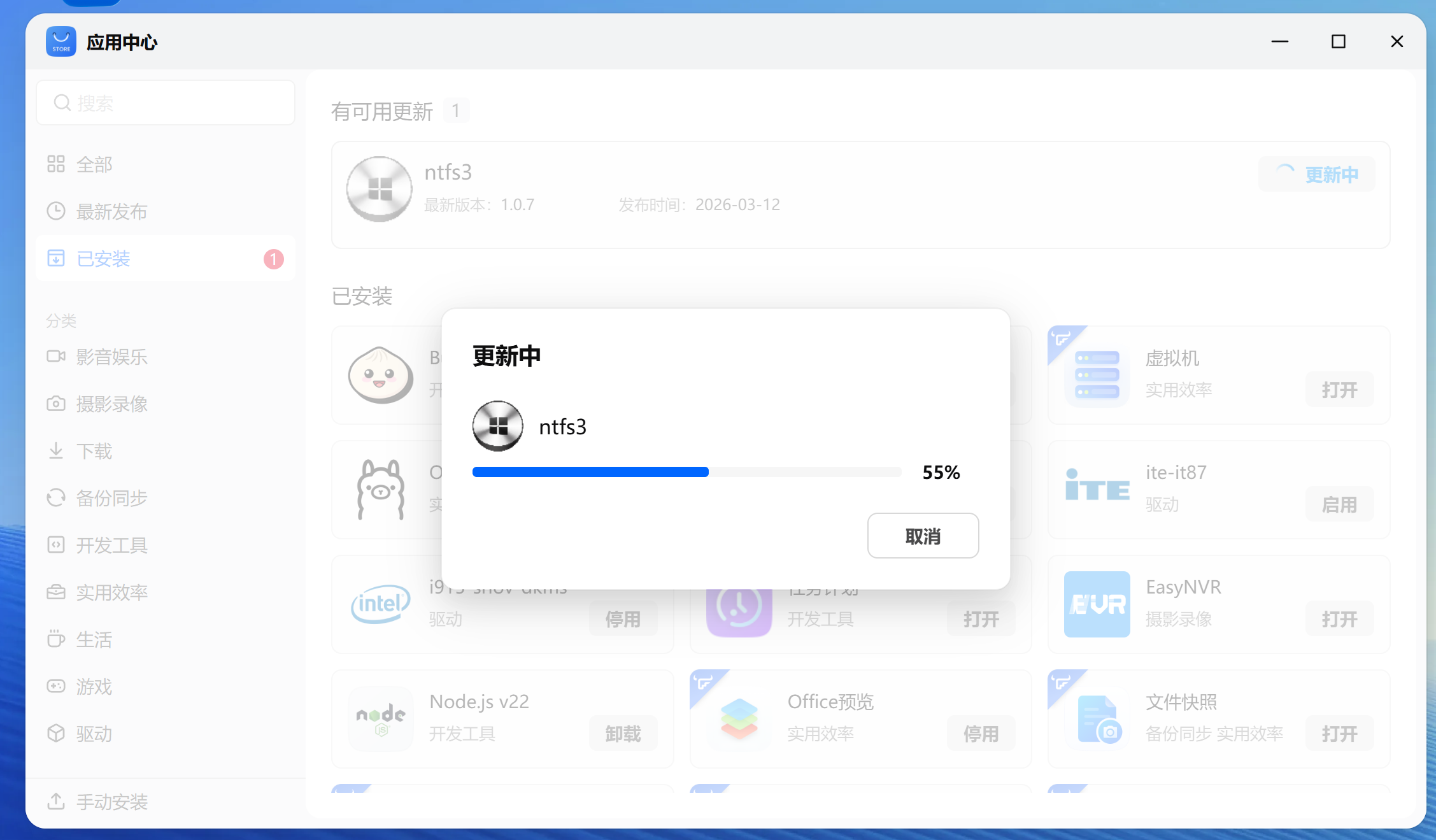

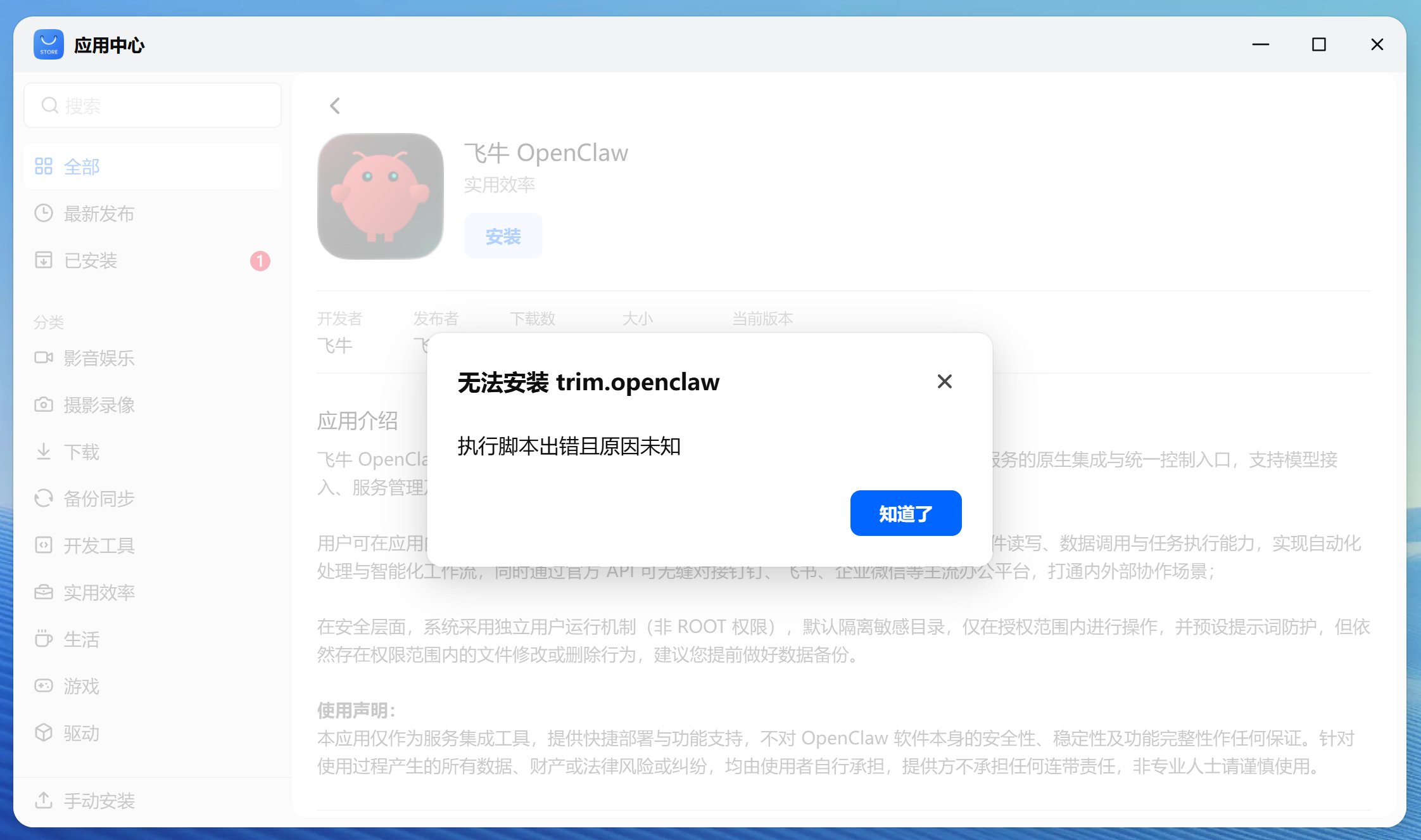

设备环境:(物理机、局域网、系统1.1.26)
BUG现象:(无法更行ntfs3,如图卡一般之后就报错。无法安装openclaw也一样报错,不知道啥原因)

无法下载更新应用,根据报错消息,原因在于更改了docker源,/etc/docker/daemon.json建议使用官方docker源
2026-5-3 14:35:27 楼主 显示全部楼层
我都不知道自己怎么修改的,怎么恢复?好像我只是把存储放到了其他盘符,最近放回来了之后其他的都恢复了,但是小龙虾还是没有恢复!
