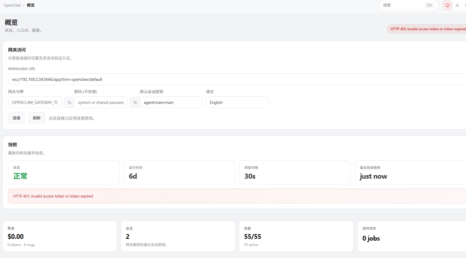

请教老板们,按照教程一字不差部署的商店里的小龙虾,为什么一直提示这个呢?
HTTP 401: invalid access token or token expired

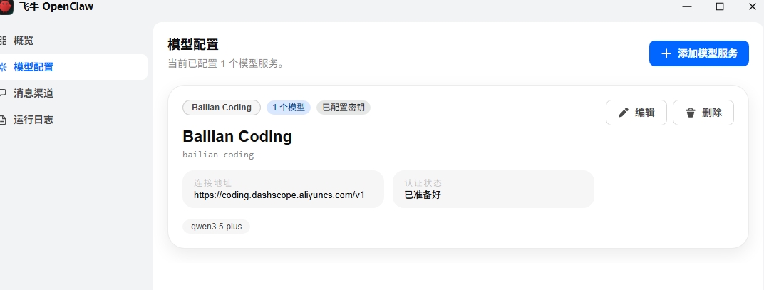

真正问题是你选择模型了,不要选 bailian coding,把bailian coding 删了, 重新选 选 bailian,这是俩模型, 巨坑
你这个好像是对的,我一会试试,谢谢了  详情 回复

你这个好像是对的,我一会试试,谢谢了
按你说的成功接入了,可以聊天了,谢谢。
