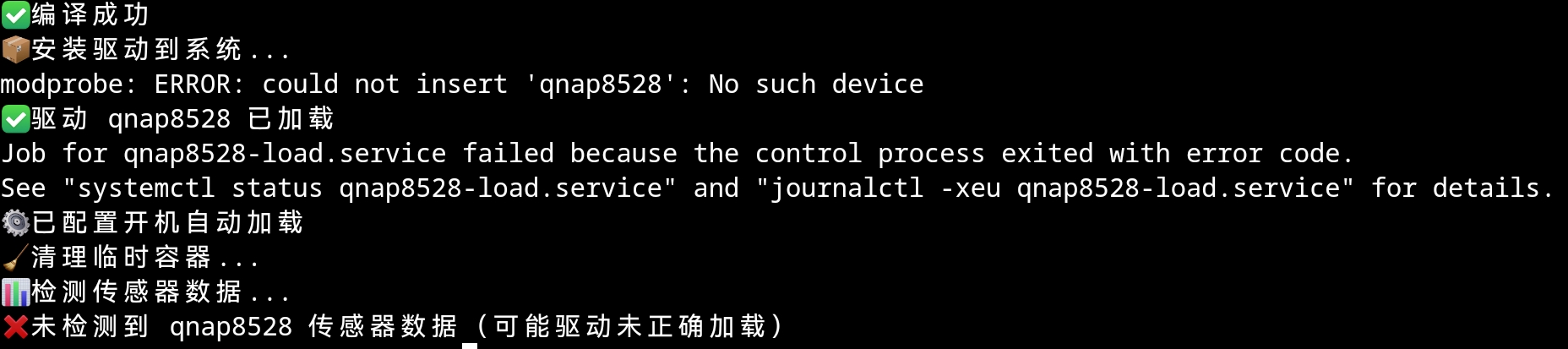

本人小白,把威联通TS-963N装飞牛后,按论坛上方法装qnap8528驱动,识别不到传感器

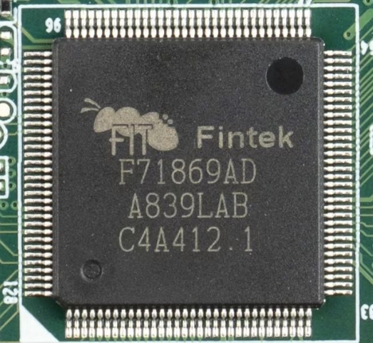

安装coolercontrold也识别不到风扇转速,后来一想我这是AMD的CPU(GX-420MC SOC),比较冷门,在网上找信息,好像是这个F71869AD芯片控制风扇速度,是不是这个也不太懂
请教大佬这个驱动能找到么,不控制风扇太吵了,郁闷呀

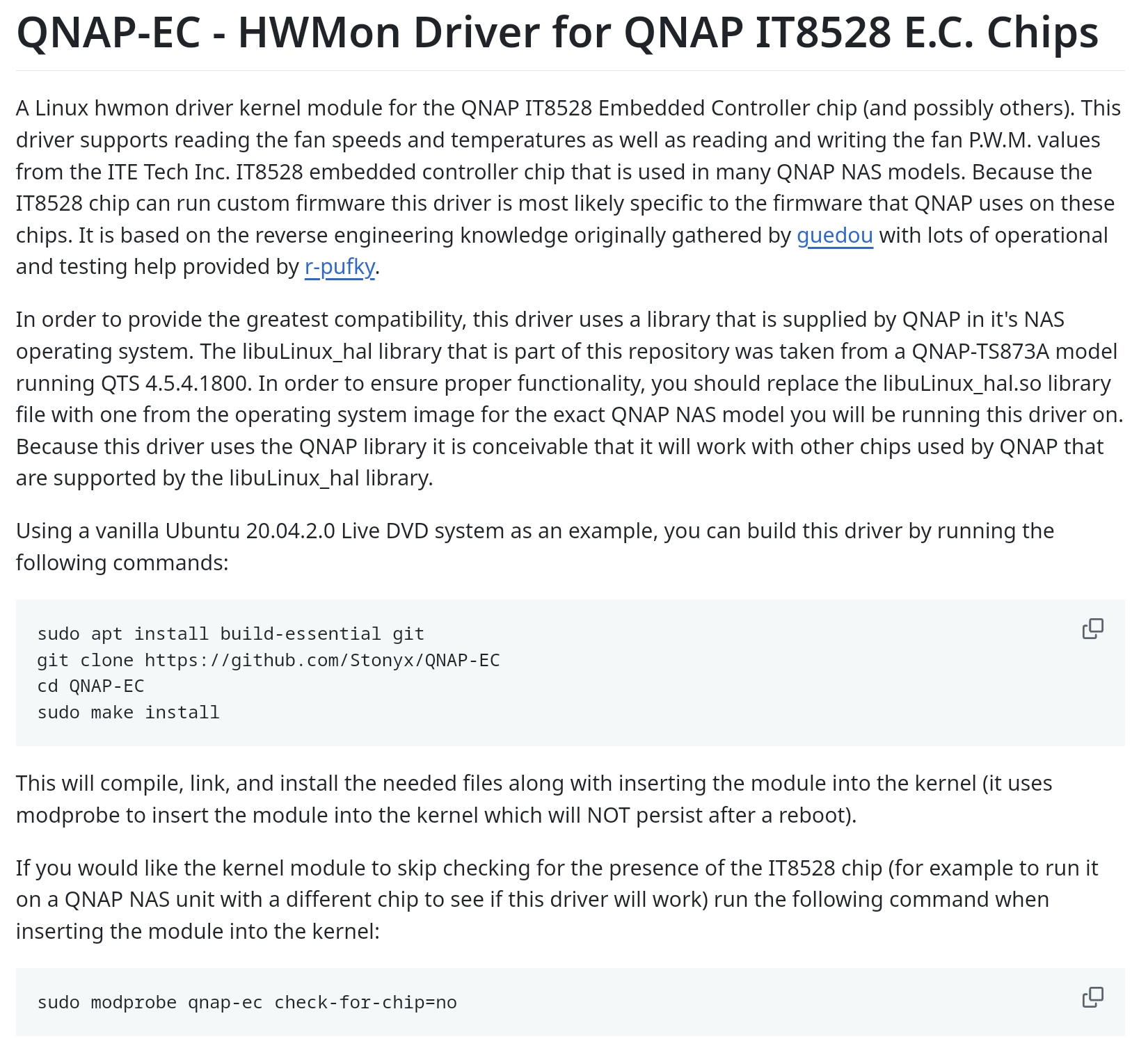

我好像找到了威联通的驱动装上了,但是好像还是不能控制

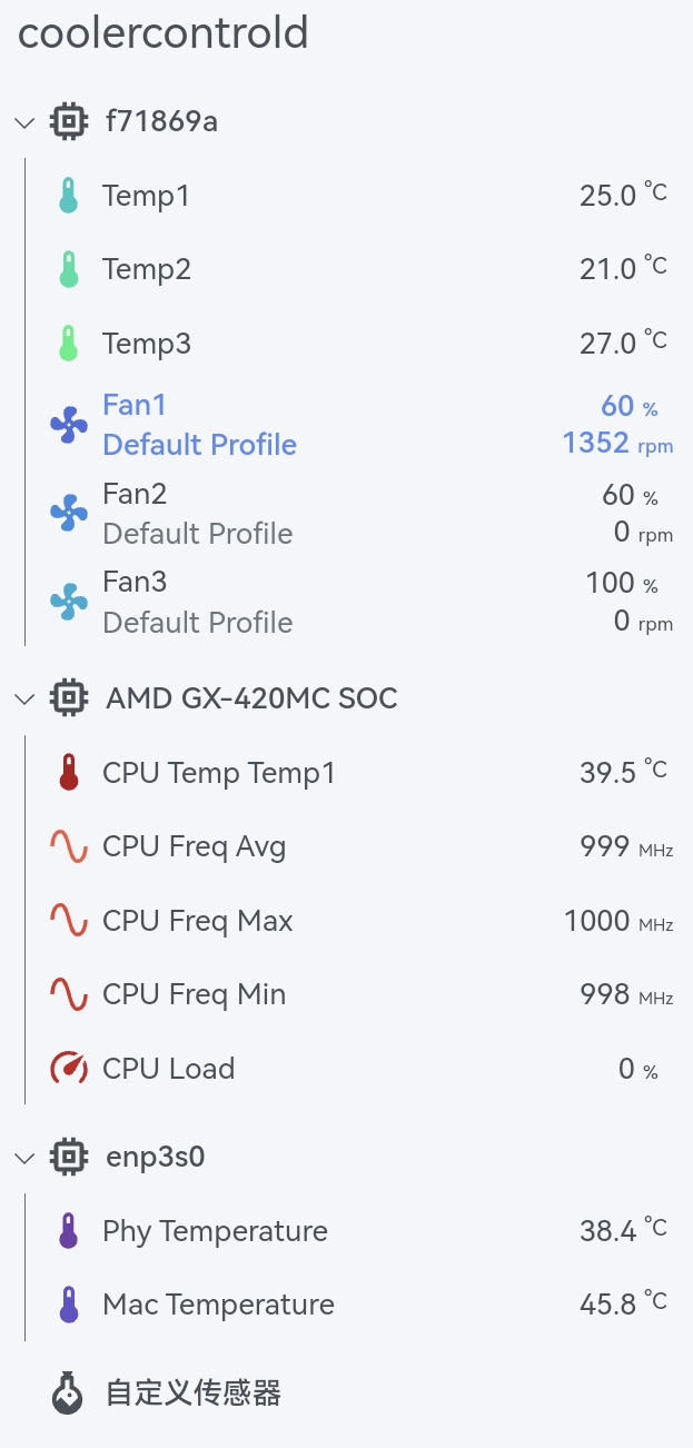

装上后coolercontrold显示这样
但是控制不了风扇,不知道为啥,有大佬知道么,蒙圈
2026-4-14 10:32:38 楼主 显示全部楼层
自己搞明白了,coolercontrol配置文件只能用CPU温度控制风扇,不能用别的传感器,好使了,解决了,谢谢
