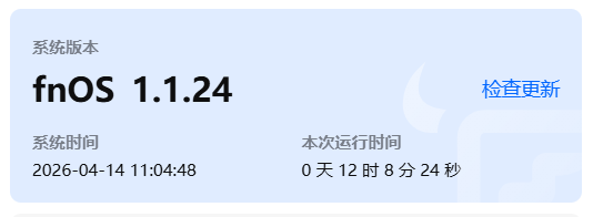

想请教一下,N1黑盒子,刷了1.1.24,靠近hdmi的USB口用的是麦沃的4盘位硬盘盒,内有4块硬盘,均为ext4格式,但并非在飞牛格式化的。另外第二个USB口连接了一个移动硬盘,ntfs格式,4T。

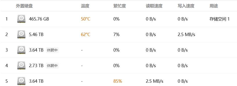

目前问题就是:从4T移动硬盘向硬盘盒中一块6T的、ext4格式的空硬盘内拷多个大文件(电影),速度很慢,大概在3-4M/s,CPU显示占用高。之前单独插在电脑上的时候速度正常,但现在的速度实在令人抓狂,想问一下这个速度是正常的吗?是哪里需要关注吗?
补充:如果将硬盘盒内的东西对拷就没有这个问题,是不是两个usb之间传输就是有速度问题?移动硬盘是ntfs格式,其他均为ext4格式,跟格式有关吗?
刚开始拷贝的时候速度可以到30m/s,后面很快掉下来。也试过更改usb驱动(UAS屏蔽)的方案,结果一样。

参考这个帖子,可以解决。
https://www.right.com.cn/forum/forum.php?mod=viewthread&tid=8466097&highlight=%E9%A3%9E%E7%89%9B%2BUAS
如果不是这个问题,那就是硬盘柜的问题。  详情 回复

如果不是这个问题,可能USB总线是共享的。
这个方案试过了,就是屏蔽uas的方案~  详情 回复
