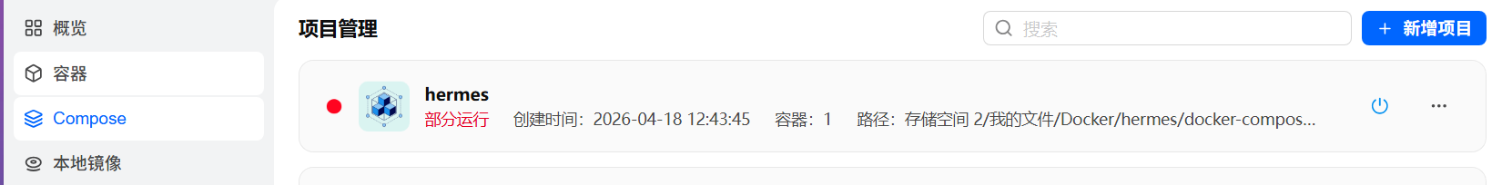

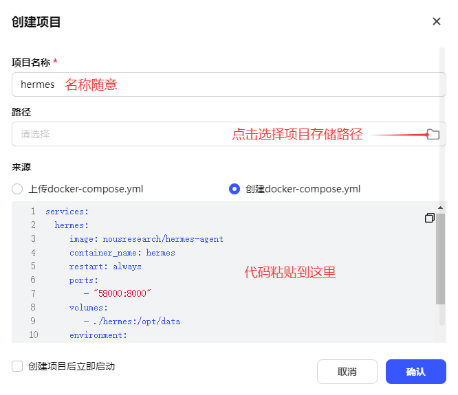

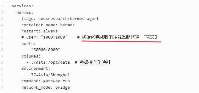

打开飞牛docker,找到compose,点击右上角新增项目,按照图中提示填写:
Compose代码:
services:
  hermes:
    image: nousresearch/hermes-agent
    container_name: hermes
    restart: always
    user: "1000:1000"
    ports:
      - "58000:8000"
    volumes:
      - ./data:/opt/data  # 数据持久化映射
    environment:
      - TZ=Asia/Shanghai
      - PATH=/usr/local/sbin:/usr/local/bin:/usr/sbin:/usr/bin:/sbin:/bin:/opt/hermes/.venv/bin
    command: gateway run
    network_mode: bridge

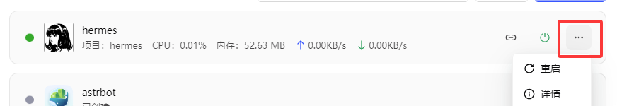

勾选创建项目后立即启动,然后点击确定,就会自动拉取镜像,构建容器,由于镜像有4.83G需要耐心等待一下。
配置Hermes:

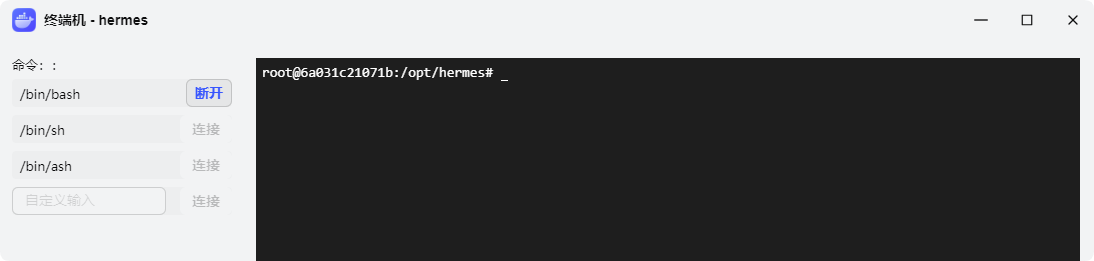

容器构建成功会自动运行,我们找到容器页面,hermes这个容器,点击容器最后面的三个点,找到最下面的终端,点击进入终端页面。
点击第一个连接,进入终端:

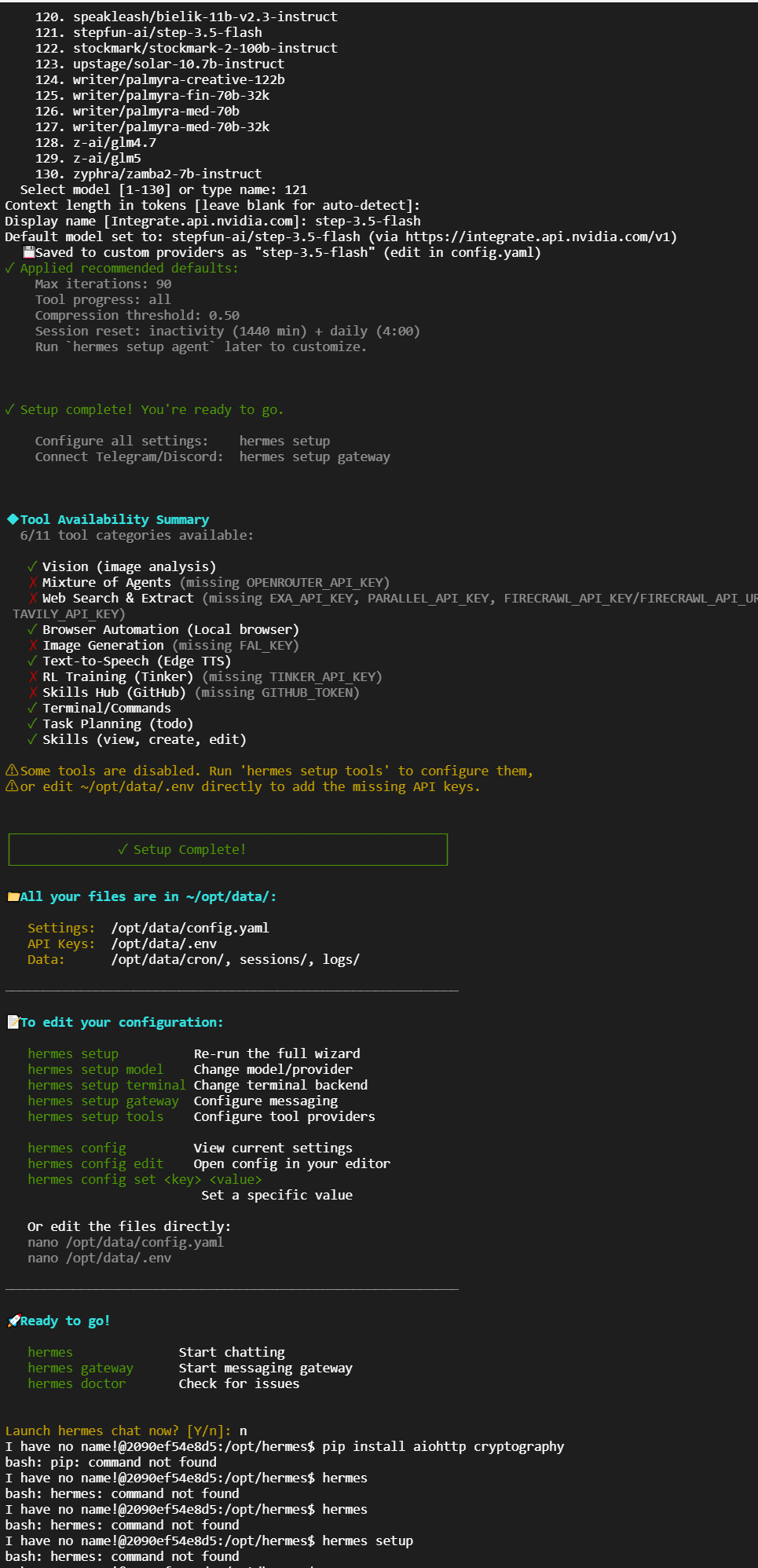

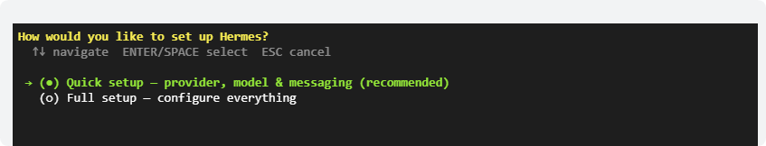

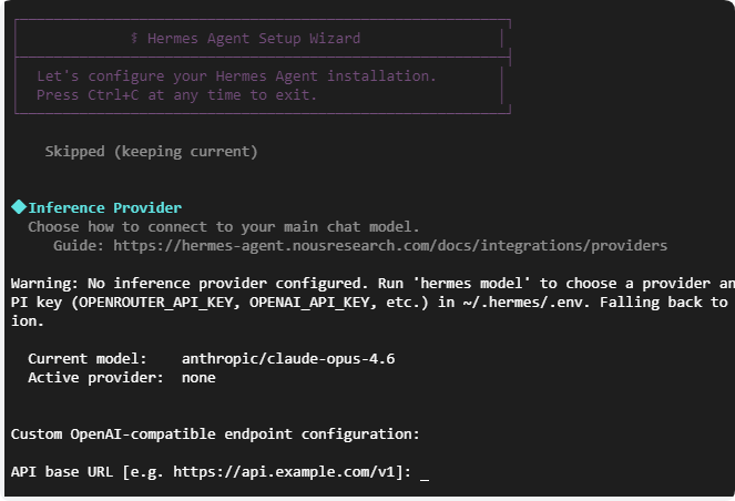

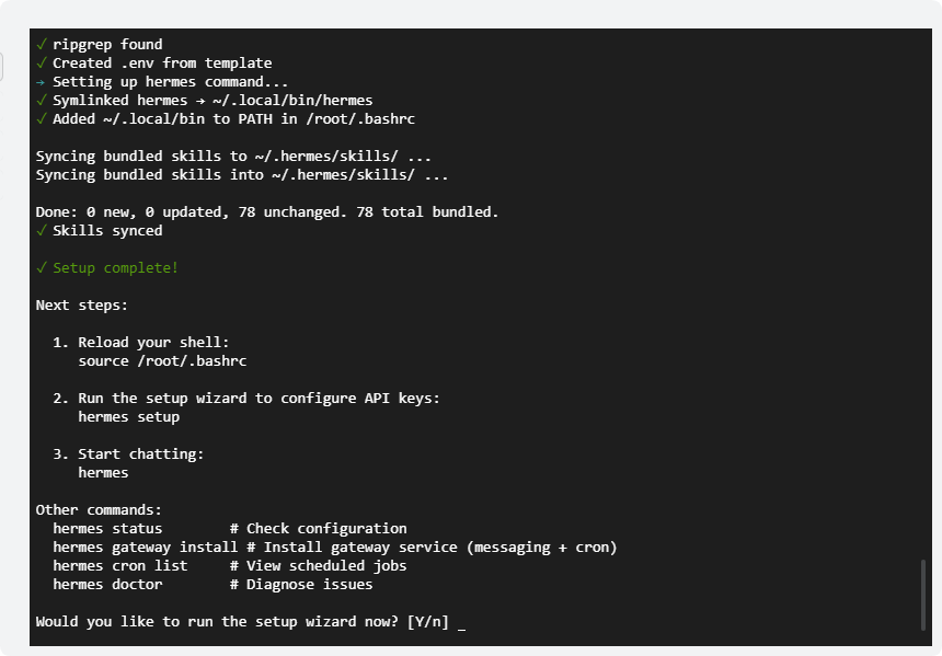

输入命令 hermes setup 回车执行,回显如下
选第一个快速设置。

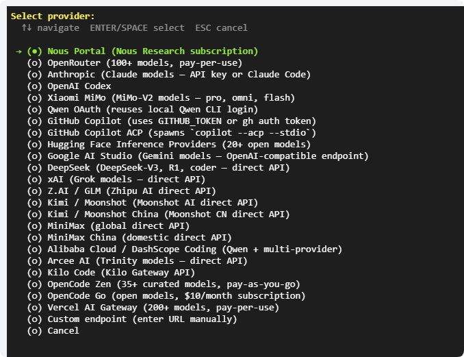

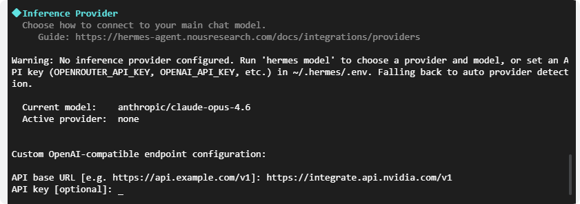

这里让我们选择模型供应商,我这里用自定义节点来演示,选择倒数第二个Custom endpoint 回车。
这里我们粘贴模型api地址并回车。
然后让我们粘贴API key,注意API key粘贴后不显示,粘贴完成直接回车。

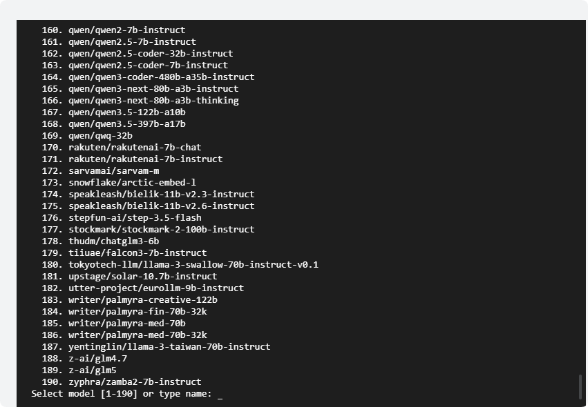

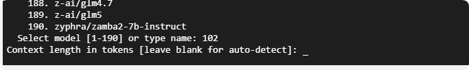

这里让我们选择模型,我这里一共显示190个,可以向上滑动查看,我这里选择102。
这里直接回车自动就可以了。
这里让我们设置模型显示的名称,粘贴一下我们选择的模型的名称并回车。

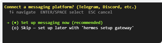

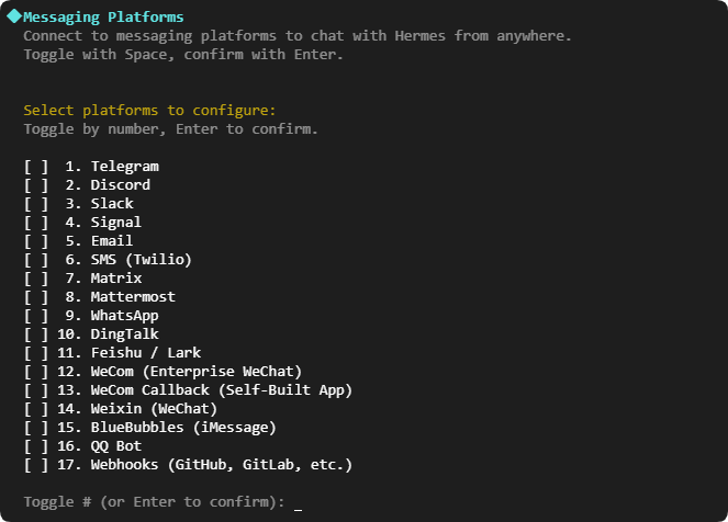

这里让我们设置对话平台,直接敲回车。

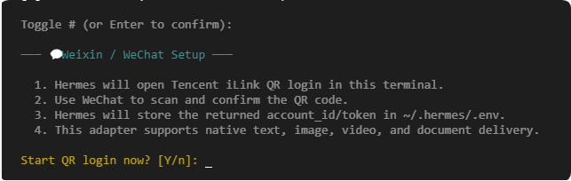

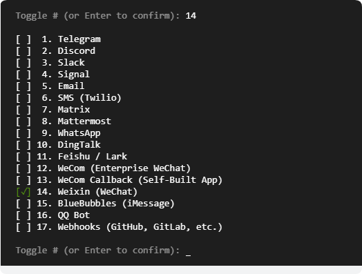

这里列出了支持的平台,我这里就用微信来演示,我们输入14并回车。
回车确认。

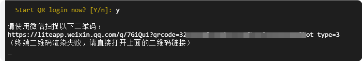

绑定微信是要扫描二维码的,这里我们输入y并回车。
按照提示把这个地址复制下载在浏览器打开,然后我们用手机微信扫描网页里的二维码,添加就OK了。

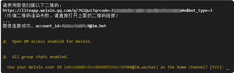

扫描完二维码,添加好机器人后就会跳到这个画面,翻译了一下意思大概是:

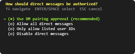

第一项:使用私信配对批准(推荐)
第二项:允许所有直接消息
第三项:仅允许列出的用户ID
第四项:禁用直接消息
自己看着选,我这里选择第二项,允许所有直接消息。

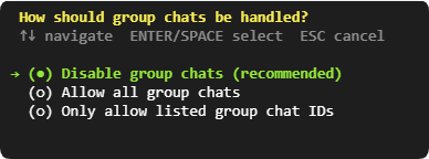

第一项是禁用群聊,第二项是允许所有群聊,第三项是仅允许列出的群聊ID,自己随心意选。

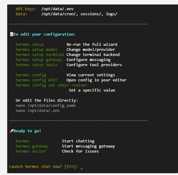

是否将您的微信用户ID(O@im.Wechat)设为主页频道?这里我们选y回车。
询问是否启动聊天,这里我选择n,然后重启容器,你就可以用你的微信控制爱马仕了。
教程就写到这里,有什么错漏欢迎评论区指正。

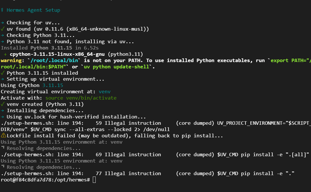

提个建议,可以不用重新执行安装脚本的,太慢了(
进入容器直接执行`/opt/hermes/.venv/bin/hermes gateway setup`就能进入安装向导了
设置模型`/opt/hermes/.venv/bin/hermes model`  详情 回复

2026-4-15 08:08:46 显示全部楼层
为什么我安装完,显示这样
2026-4-15 08:58:22 显示全部楼层
退出后,无法执行hermes等相关命令,只有执行 ./setup-hermes.sh,才能进入进入hermes
直接重启容器,就不用管了。  详情 回复

2026-4-15 16:36:12 显示全部楼层
在终端bash里面输入hermes显示
bash: hermes: command not found
6220
2026-4-15 16:37:19 楼主 显示全部楼层
EthanUnique.Wu 发表于 2026-4-15 16:36
在终端bash里面输入hermes显示
不用在终端里输入啊,配置好后,重启一下容器就正常运行了。

2026-4-16 10:34:35 显示全部楼层
为啥你登进去就是root用户 我登进去是普通用户@215ba2b02cfb,执行命令提示没有权限
试一下初始化配置的时候compose里删掉这一行, user: "1000:1000" ,初始化配置好后再加上这一行重新构建。  详情 回复
2026-4-16 11:34
6220
2026-4-16 11:34:32 楼主 显示全部楼层
亿点点 发表于 2026-4-16 10:34
为啥你登进去就是root用户 我登进去是普通用户@215ba2b02cfb,执行命令提示没有权限 ...

**‘现在把 user: "1000:1000" 这一行先注释掉,等初始化完成,再把这个注释取消,然后重新构建就ok了,“这个步骤始终做不对。是飞牛os,compose里的项目没有编辑选择,难道是去工作文件夹编辑yml文件再重新构建一次?

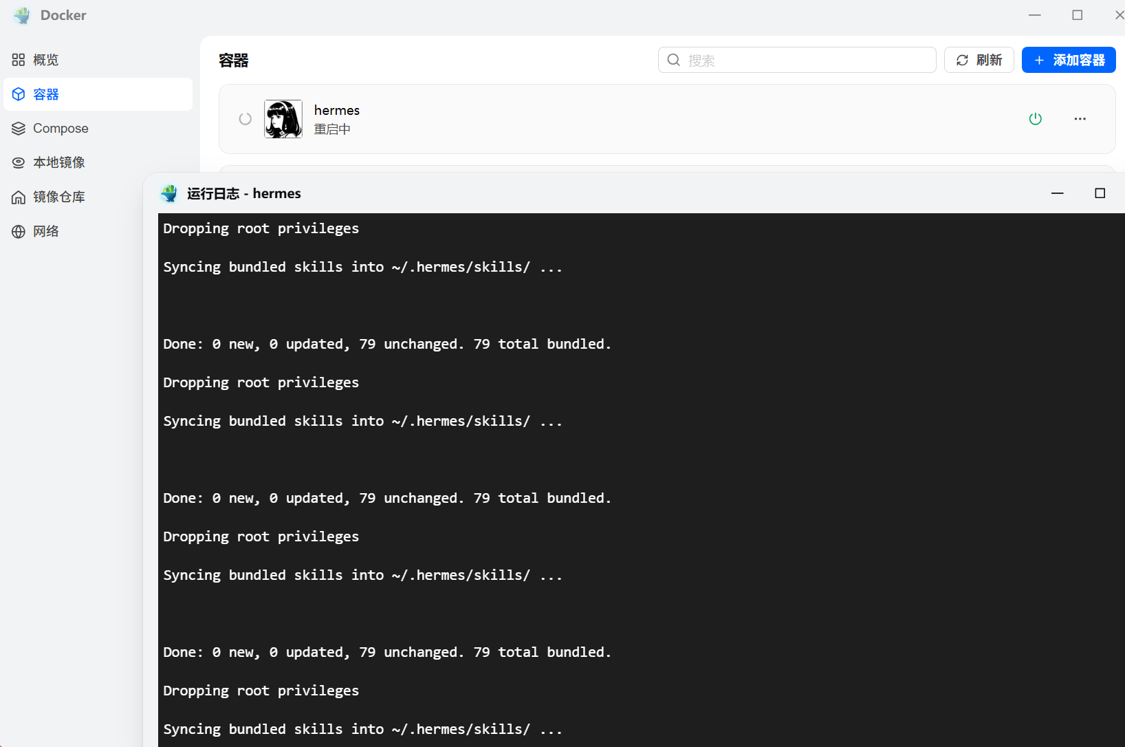

重启容器一直是“重启中”,各位大佬这是什么原因?求解
初始化完,关闭容器,然后编辑compose把user前面的#删掉,重新构建一下就OK了。  详情 回复
2026-4-17 19:18
6220
2026-4-17 19:18:13 楼主 显示全部楼层
[quote][size=2][url=forum.php?mod=redirect&goto=findpost&pid=281389&ptid=61059][color=#999999]峰子 发表于 2026-4-17 16:58[/color][/url][/size] 重启容器一直是“重启中”,各位大佬这是什么原因?求解[/quote]
初始化后,添加回user: "1000:1000", 还是一直重启,我是拉了最新镜像:/package/admin/s6-overlay/libexec/preinit: info: container permissions: uid=10000 (hermes), euid=0, gid=10000 (hermes), egid=10000 /  详情 回复
2026-5-31 23:58
删除#就重建不了了  详情 回复
2026-4-18 10:45
谢谢大神指导,已经可以了  详情 回复
2026-4-18 09:10

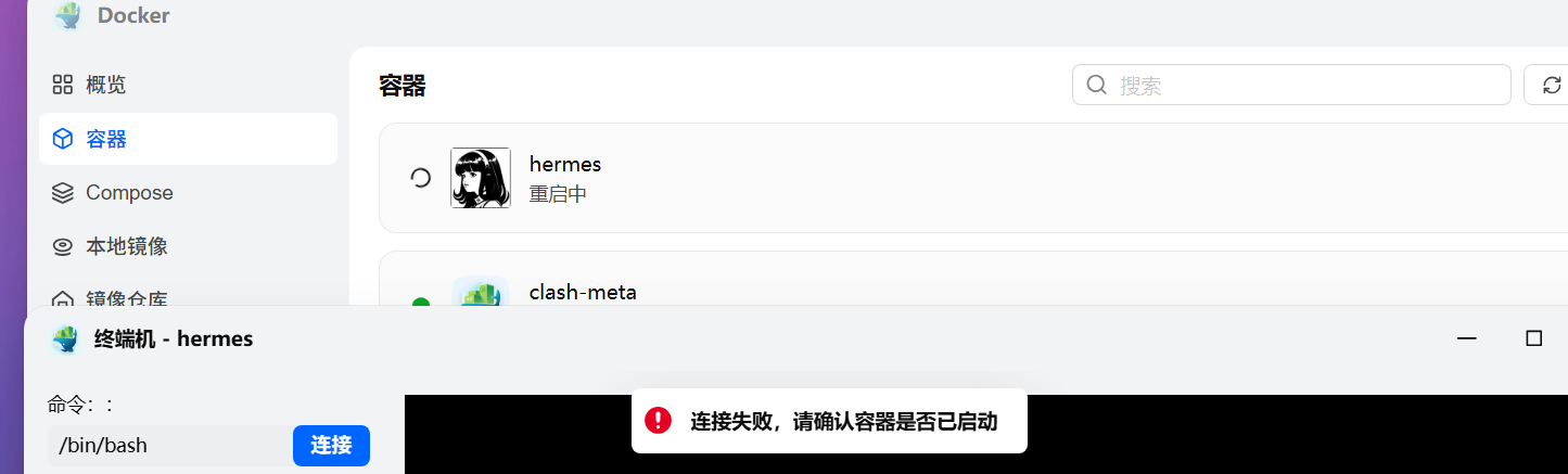

2026-4-18 00:27:13 显示全部楼层

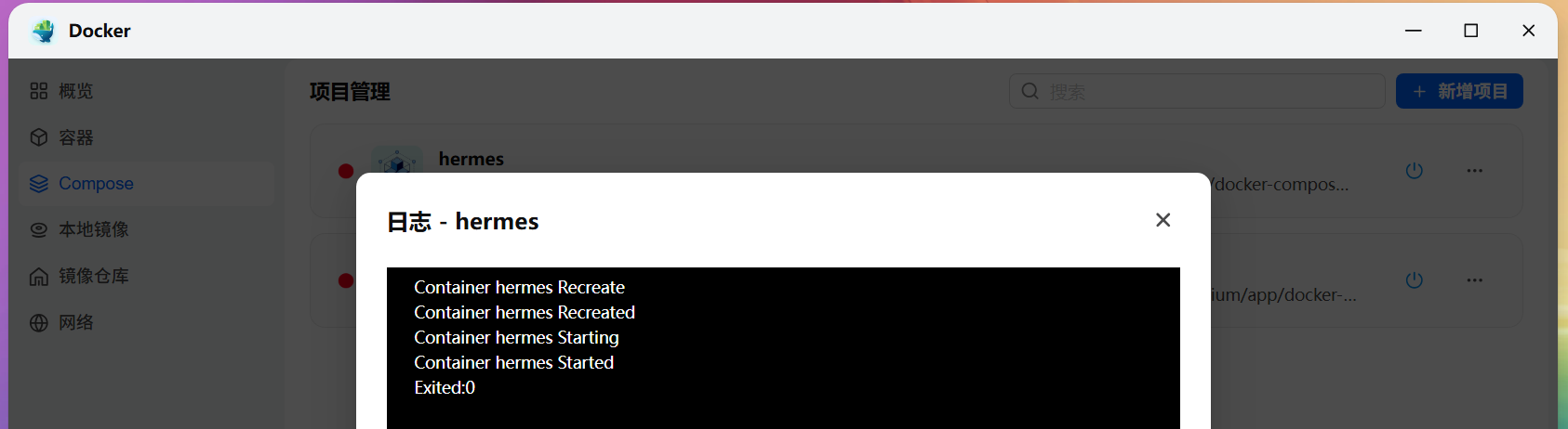

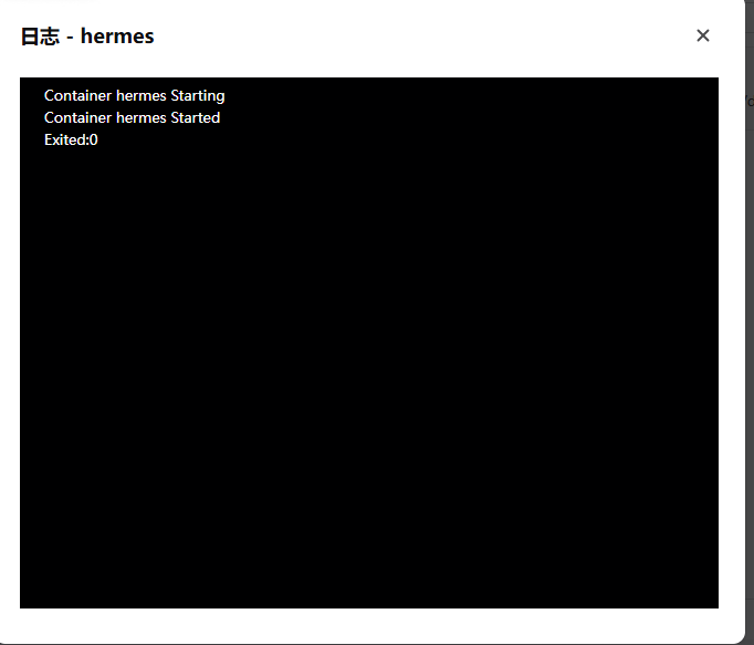

大佬,想问下,构建好容器之后,点击终端连接,什么都连接不上,这可能是什么原因导致的
看一下日志。  详情 回复
2026-4-18 01:15
2026-4-18 00:49:00 显示全部楼层
image.png一直在重启,连不上终端,不知道是什么原因

看一下日志。  详情 回复
2026-4-18 01:15

[quote][size=2][url=forum.php?mod=redirect&goto=findpost&pid=281451&ptid=61059][color=#999999]玉尺书生 发表于 2026-4-17 19:18[/color][/url][/size] 初始化完,关闭容器,然后编辑compose把user前面的#删掉,重新构建一下就OK了。 ...[/quote]
image.png删除#就重建不了了
user的缩进不对,跟restart那个r对齐。  详情 回复
2026-4-18 13:12

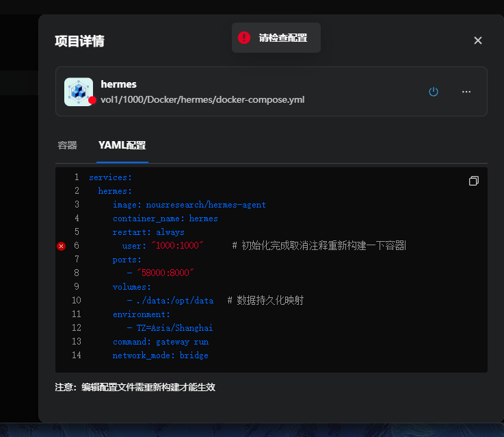

2026-4-18 12:44:41 显示全部楼层
大佬这个怎么解决
教程更新了你用更新后的配置试试。  详情 回复
2026-4-18 21:31
6220
2026-4-18 13:12:17 楼主 显示全部楼层

2026-4-21 13:06:56 显示全部楼层
mkdir: cannot create directory '/opt/data/plans': Permission denied
mkdir: cannot create directory '/opt/data/workspace': Permission denied
mkdir: cannot create directory '/opt/data/home': Permission denied
mkdir: cannot create directory '/opt/data/cron': Permission denied 我一直重启,报这类错误,咋回事呢
没有权限,你把user: 1000:1000给删了?  详情 回复
2026-4-21 13:20
6220

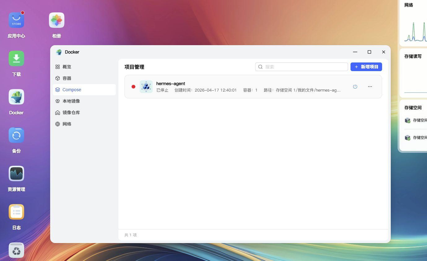

2026-4-21 22:09:18 显示全部楼层
不能启动
2026-4-21 22:10:20 显示全部楼层
image.png不能启动
这不是已经启动了吗?  详情 回复
2026-4-21 22:15
6220
2026-4-21 22:15:39 楼主 显示全部楼层
这不是已经启动了吗?
