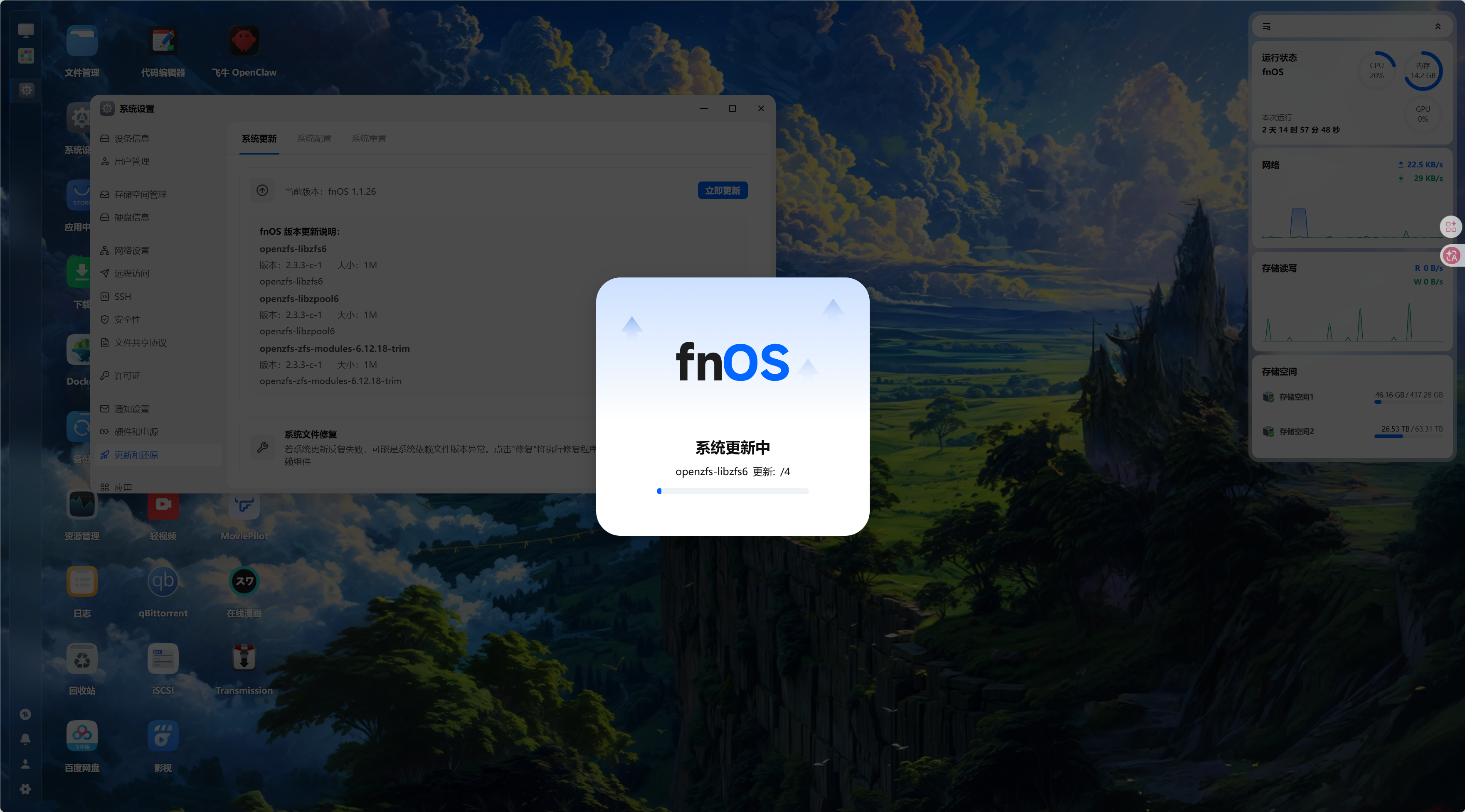

大佬们 fn更新失败 求助
1131
2026-4-14 19:23:24 显示全部楼层 阅读模式
大佬们,我更新 fnOS1.1.26版本 ,会卡在 openzfs-libzfs6 这个步骤,界面显示“系统更新中”,进度条停在 /4 这个阶段不动,一直无变化。更新不成功,重启后更新还是这个样子,这是什么问题。

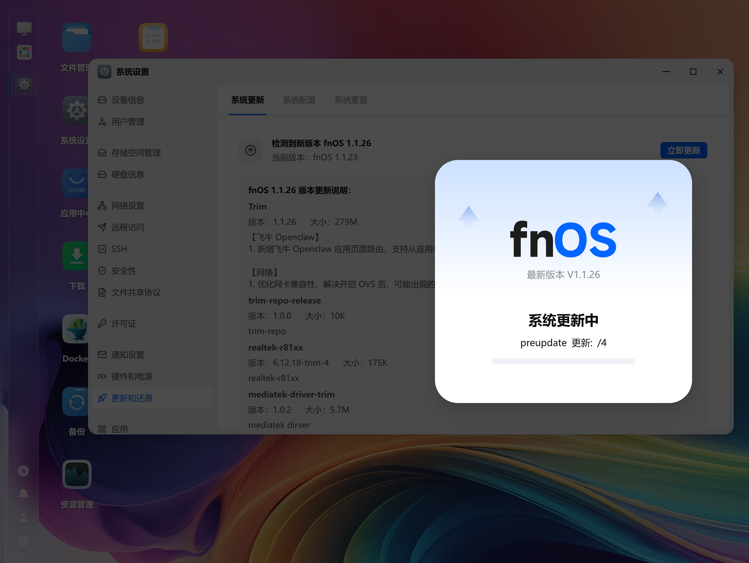

2026-4-14 20:03:57 显示全部楼层
版主我是在升级1.26过程中卡在了 preupdate 试过了 apt autoremove,apt -f 以及论坛的修复脚本均不行,而且在preupdate /4 界面出现后只要F5刷新就会取消更新,这种情况也是等新版本吗?目前卡在1.23,但是另外一台FN  详情 回复

2026-4-16 20:59:49 显示全部楼层
版主我是在升级1.26过程中卡在了 preupdate 试过了 apt autoremove,apt -f 以及论坛的修复脚本均不行,而且在preupdate /4 界面出现后只要F5刷新就会取消更新,这种情况也是等新版本吗?目前卡在1.23,但是另外一台FNOS就能正常更新,这两台都是Intel的实体机安装
今天更新了1.1.29你看看能正常更新不?  详情 回复
2026-4-16 21:13

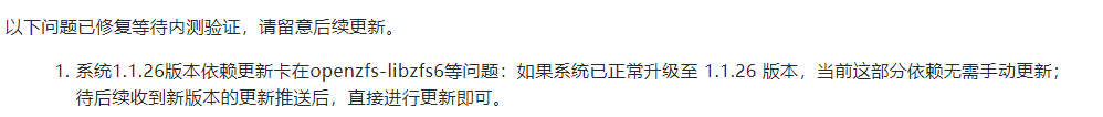

2026-4-16 21:01:37 显示全部楼层
图片挂了,重新上传下
