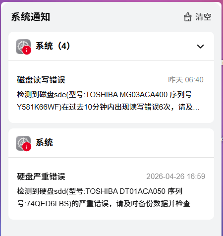

2026-4-30 09:44:18 显示全部楼层
是这种错误吗?天天报,烦死了,也不知道到底是不是硬盘问题,主要是硬盘一直都是显示健康的
gzy
就是这个,飞牛有这个bug,我改了之后,再没报过  详情 回复
2026-4-30 09:48
98
2026-4-30 09:48:50 楼主 显示全部楼层
47
