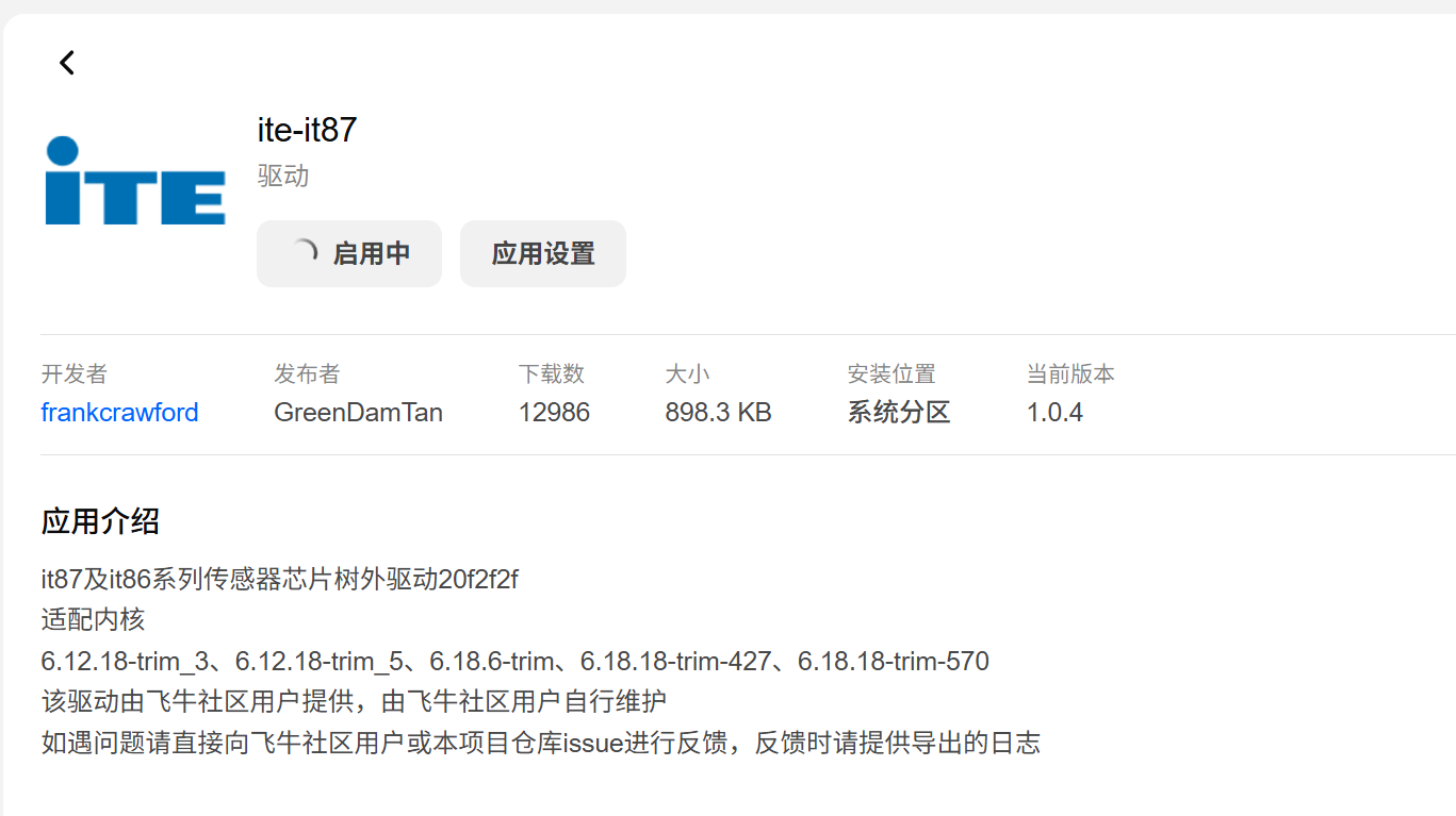

更新1.1.29后应用商店里的ite-it87无法使用
23
100
社区鸿蒙内测组
2026-4-16 22:04:05 显示全部楼层 阅读模式
如题,更新后驱动无法启用,麻烦赶快更新下这个驱动,没有这个驱动就没法控制风扇转速了

2026-5-15 13:23:28 显示全部楼层
8e195e006bcd53bb9e0d733d39a1a14d.png无法卸载,无法停止

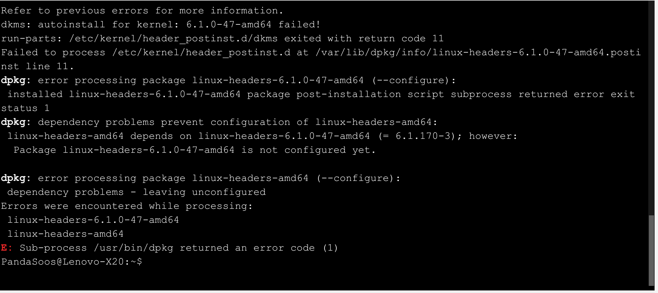

温控用不了我难受,所以就问了openclaw,它给我的方案,我试了目前正常。如果不怕出问题的可以试试
不行啊  详情 回复
2026-5-16 11:15
系统中 没有安装 dkms 软件包 # 1. 安装 DKMS 工具 sudo apt install -y dkms # 2. (可选)如果提示找不到 dkms 包,先更新源列表 # sudo apt update # 3. 安装完成后,再次尝试执行 Makefile 中的 dkms 目标 #  详情 回复
2026-5-16 09:37

2026-5-16 11:15:22 楼主 显示全部楼层
[quote][size=2][url=forum.php?mod=redirect&goto=findpost&pid=292808&ptid=61235][color=#999999]ywbwtw 发表于 2026-5-16 00:59[/color][/url][/size] 【飞牛 fnOS】修复 ite-it87 驱动因内核升级无法加载的问题 适用场景: FanControlServer 温控调速用的 ite ...[/quote]
screenshot_20260516_092631_com.haitai.htbrowser.png不行啊
不好意思,复制粘贴的时候漏了sudo apt install -y build-essential dkms,少了个dkms,也可能是我让openclaw总结的时候,因为是v4-flash的原因漏的  详情 回复
2026-5-16 15:30
2026-5-16 15:30:53 显示全部楼层
