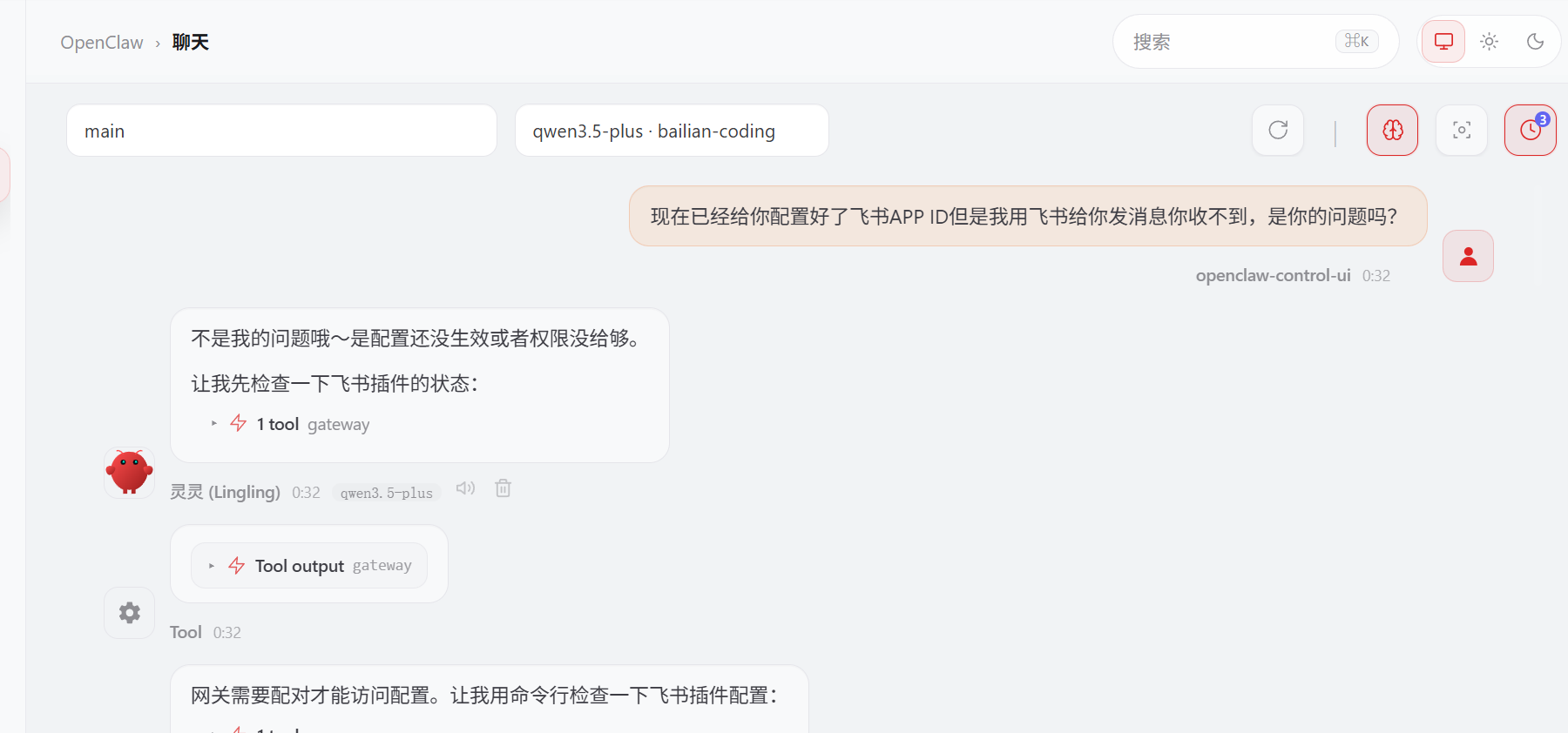

如上,按照这个文档操作到“2.8. 完成配对并验证”时,如果Open Claw收不到配对码可以如下操作。
一、先打开Open Claw
二、直接发这句话“现在已经给你配置好了飞书APP ID但是我用飞书给你发消息你收不到,是你的问题吗?”

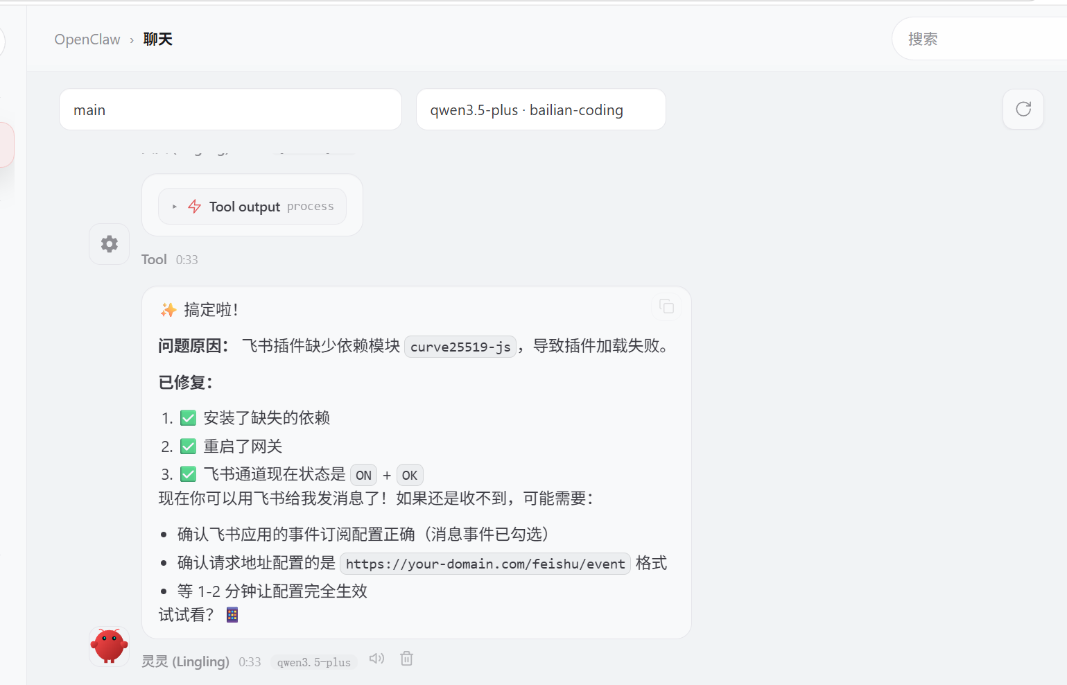

三、等一会他自己就修复好了。

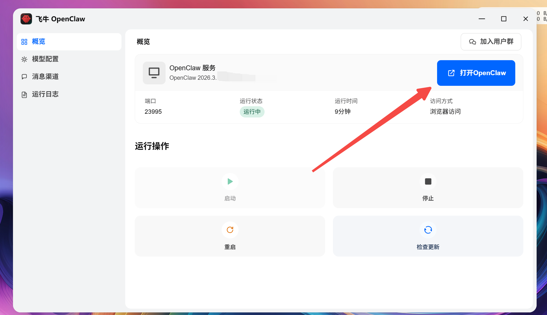

2026-4-19 03:58:26 显示全部楼层
检查更新点击一次,也可以修复。
