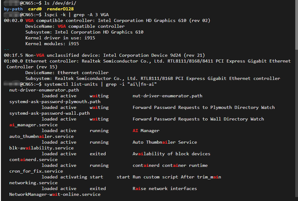

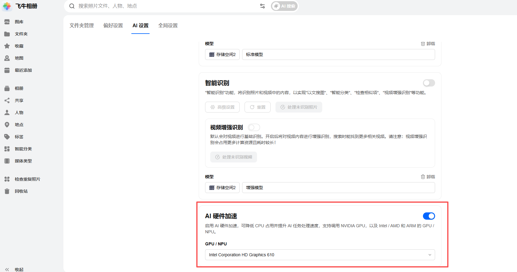

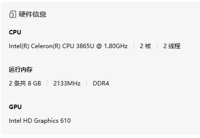

系统版本:X86
设备环境:(物理机、系统版本号:1.1.26;相册版本:0.9.3;)

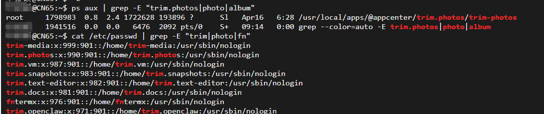

BUG现象:(相册进行人脸识别时CPU跑满,GPU为0,飞牛安全问题之前的版本时正常,后面几代版本就发现GPU加速不能使用,影视也无法使用GPU加速,怀疑是应用用户权限问题,或者是新新版本不兼容核显,请排查。)
日志文件:

2026-4-18 09:22:31 楼主 显示全部楼层
飞牛运营同学 发表于 2026-4-17 16:33
可能是GPU性能不够而不调用,人脸识别任务,仅支持 NVIDIA 显卡 (GeForce 700 以上的型号)https://club.f ...
在之前几代版本中是支持的,你们之前也发布过帖子,支持核显列表中有HD G610
