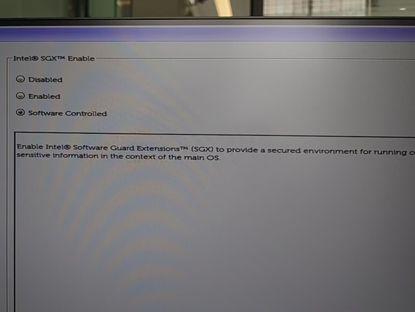

电脑配置一:戴尔Vostro成就台式机,cpu是i3-8100,硬盘是致钛的1T固态硬盘,通过pcie转m.2安装,安装nas时候出现如图提示,然后就进去bios设置,设置成Disabled或者Enabled都不行,不能正常进入按转界面,使用Rescuing Install模式安装,能安装完,输入reboot重启后,不显示任何界面,只有屏幕一直显示无信号+黑屏来回切换。
电脑配置二:宁美主机I5-14400+直接安装到主板的m.2致态固态硬盘(跟配置一是一个),也是出现这个故障,
之前我也安装过,最多换了个U盘就安装成功,这两个配置实在是折腾了好久,求大佬或者官方大大给予帮助帮助,感谢

bios安全启动关了?把sgx选enable
Secure Boot关闭了,sgx选enable,然后保存了,还是不行哦,我跟着教程设置的  详情 回复

bios硬盘是achi还是raid?
目前是AHCI模式,有两个选择,一个是AHCI模式,一个是Disabled  详情 回复

就是楼上说的这问题,dell的机器都需要修改了才可以安装
切换看看,另一个呢  详情 回复

跟SGX关系好像不大,我安装也报错这个了,你pcie转m2,可能是你的引导不支持,你可以试试,比如在U盘上安装ventoy,在上面引导试试(其他硬盘上安装引导也行),但我今天遇到类似的,进入安装界面就死机,排查后,最后把C状态全部关闭了就好了,你也可以试试
好的 谢谢我试试  详情 回复
