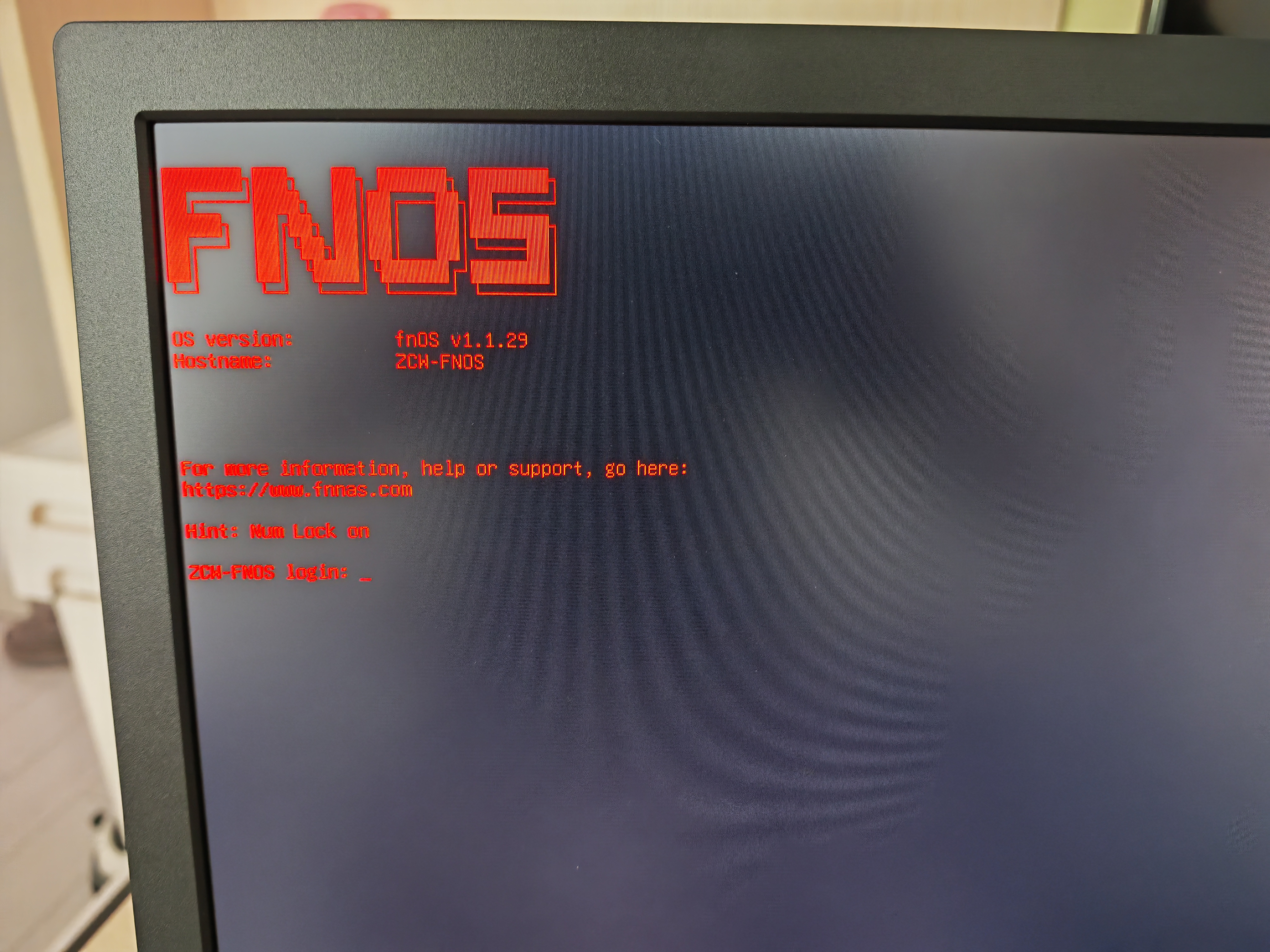

更新完以后,不能登录。好像少IP地址了。且插上键盘和显示器就是这个提示,少个ip地址。好像管理员用户也登录不了了。
29
2026-4-18 18:53:58 显示全部楼层
用usb连接飞牛主机和手机,打开手机个人热点,找到usb共享网络,然后稍等一会,飞牛终端上面会显示IP地址,用手机浏览器打开IP,然后进入飞牛系统设置→网络设置→设置里开启网卡性能模式。打开后当重启以后,断掉usb。就可以识别到IP了
特意登录感谢大佬!谢谢,按你的方法修好了!  详情 回复
2026-4-23 23:02
**啊!老铁,搞定了谢谢  详情 回复
2026-4-20 22:45
谢仁兄。按照你的方法弄了一下,但是我那个是双网卡聚合链路的捆绑,提示OVS网桥绑定失败。  详情 回复
2026-4-18 22:52

2026-4-18 19:32:25 显示全部楼层
重装就ok了
2346
360
2026-4-18 19:43:43 显示全部楼层
检查一下/etc/modprobe.d/blacklist*,有的话删掉文件或者在文件里对应驱动前面加#注释掉。
我的刚好有个/etc/modprobe.d/blacklist-r8169.conf,网卡驱动进加载黑名单了。

2026-4-18 22:52:14 楼主 显示全部楼层
勿忘今安 发表于 2026-4-18 22:07
用usb连接飞牛主机和手机,打开手机个人热点,找到usb共享网络,然后稍等一会,飞牛终端上面会显示IP地址, ...
不客气,就是官方这处理问题的速度太拉夸,好好的一个升级,不是出现这种问题就是那种问题,太让人无语了。对了检查一下你的应用中心能否打开,如果不能,需要去防火墙出站规则里设置成允许,空白的也不能选择拒绝,  详情 回复
2026-4-18 23:44
2026-4-18 23:13:02 楼主 显示全部楼层
感谢某位仁兄的支持,终于搞出来了。谢谢。就是那个OVS的问题。

2026-4-18 23:44:14 显示全部楼层
windev 发表于 2026-4-18 22:52
谢仁兄。按照你的方法弄了一下,但是我那个是双网卡聚合链路的捆绑,提示OVS网桥绑定失败。 ...
不客气,就是官方这处理问题的速度太拉夸,好好的一个升级,不是出现这种问题就是那种问题,太让人无语了。对了检查一下你的应用中心能否打开,如果不能,需要去防火墙出站规则里设置成允许,空白的也不能选择拒绝,不然应用中心打开以后加载不出来。
不要要求过高,不要钱的  详情 回复
2026-4-19 12:53
