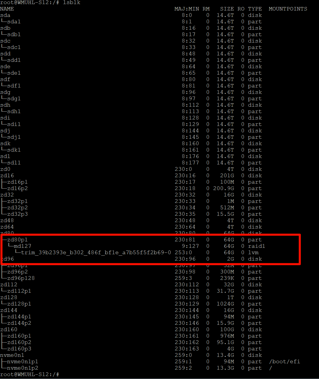

导入的zfs存储池,原本是其他系统创建(PVE、Truenas)或者原本是飞牛下手动创建过zvol的,
默认情况下,飞牛的磁盘自动挂载程序会把所有zvol内的文件系统展开挂载,
zvol大概率都是放虚拟机的硬盘的,然后又被识别成本机的其他存储空间。

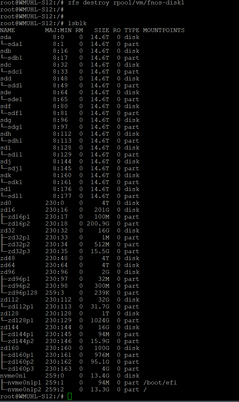

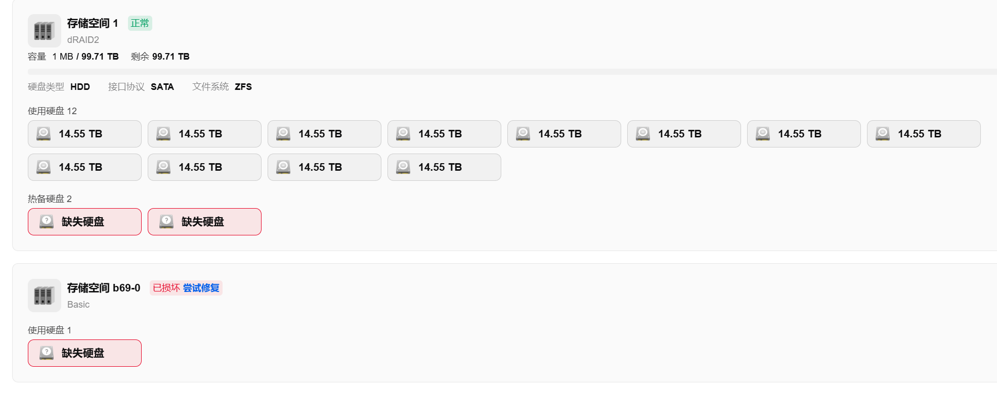

如下图,只导入了一次,就出现两个存储空间,
两个存储空间 删除和导出,都会互相死锁,
已经死锁的解决
已经卡住的,只有断 电关机
或 zfs destory pool_name/zvol_name 先删掉zvol才能解决(如果数据不重要的话)

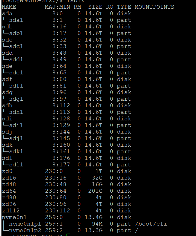

以下是手动处理后的情况,zvol以然还有,但没有被展开了。
