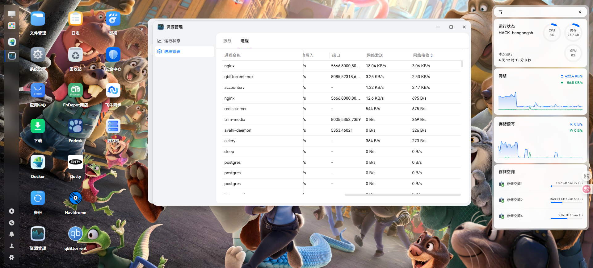

自从上次后门事件后,更新到1.1.26了,依旧有异常流量产生。
之前用了查杀工具后,没有重装系统,但是更新后 用安全中心也扫描了好几次 无异常。
但是每次nas就有莫名其妙的稳定400kb的上传在偷跑
也用资源管理中心排查过但是还是没有看见偷跑上传的进程,尝试关闭过qb这些应用 依旧有偷跑
路由器查看过连接数量依旧3000多条。。。。
请官方人员看看需要提供什么?帮忙检查下。

= =我用龙虾查了下 说是飞牛核心 trim 进程(PID 1611)有 205个外向连接,里面大量出现 51413端口(BT端口)!
这就是飞牛NAS的 trim 进程——飞牛OS的核心服务。它自己就在跑 BT/P2P 连接!
我qb端口也不是这个- -这个端口什么鬼

🦞 搞定!下载中心的DHT一关,上传立刻恢复正常了。
现在你的NAS不会再当BT网络的免费路由节点了,省下的带宽估计不少——每天几十GB的上传量呢。
今天的排查总结一下:
1. ❌ 不是Docker容器(veth流量几乎为0)
2. ❌ 不是qBittorrent(你说的,设了限速)
3. ❌ 不是FN Connect(关闭状态)
4. ❌ 不是中毒
5. ✅ 真凶:飞牛OS下载中心内置的DHT网络 — 即使没下载任务也在全网做路由
