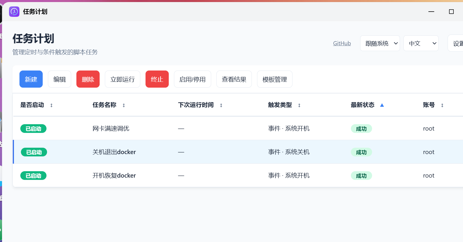

分别创建 关机脚本 和 开机脚本
运行用户为root
注:可以使用 应用商店中,Lng、RRorg提供的任务计划,比较简便

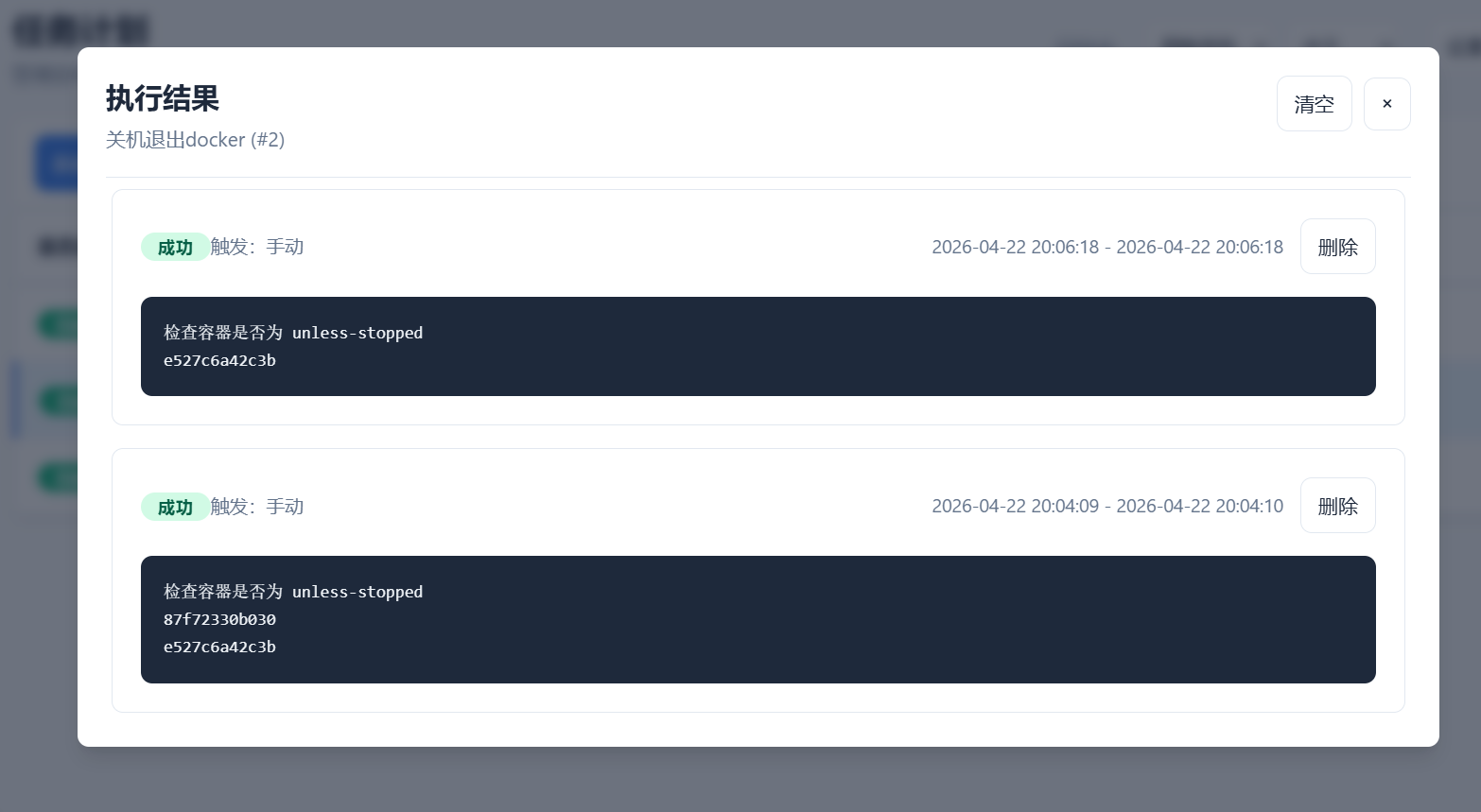

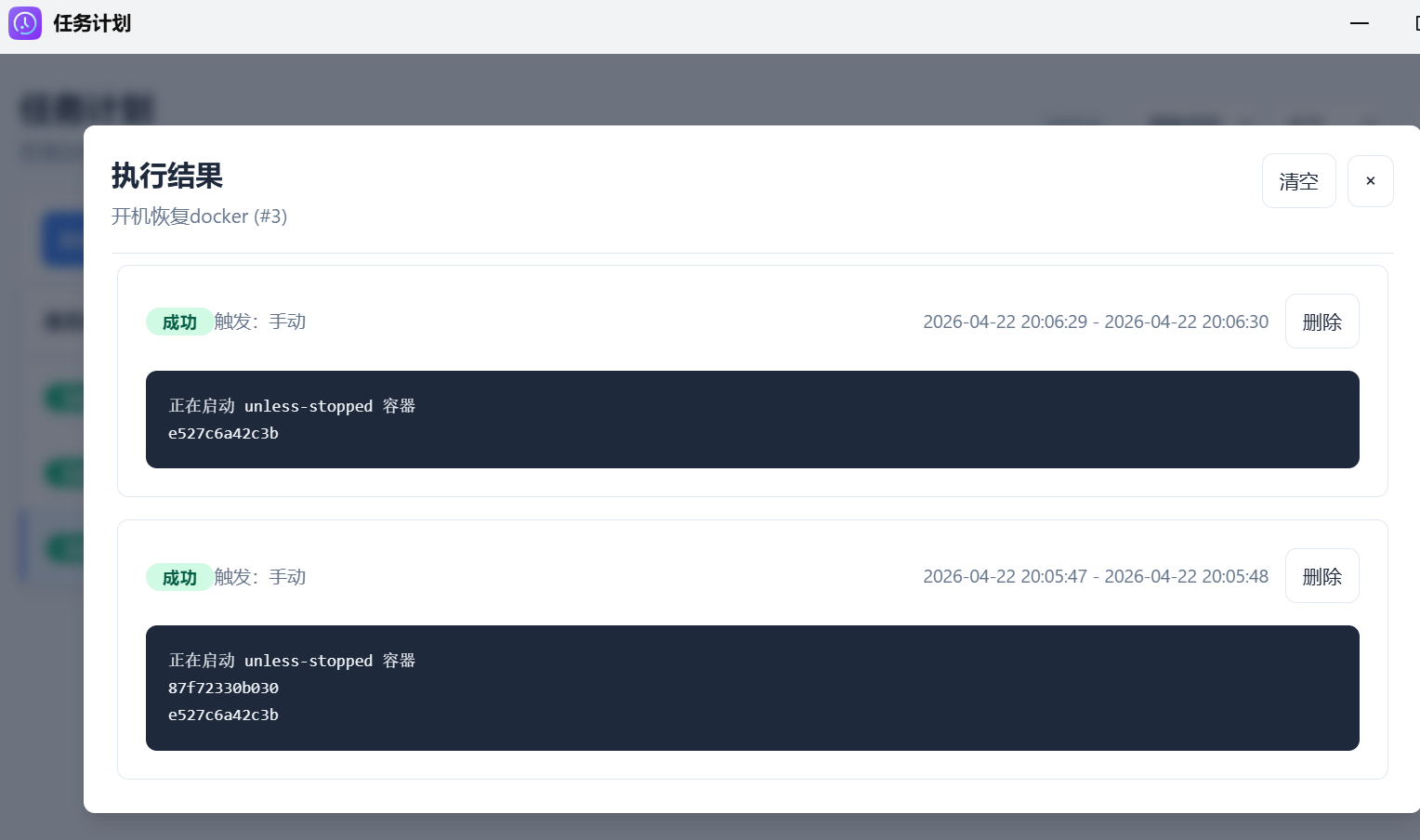

效果预览
