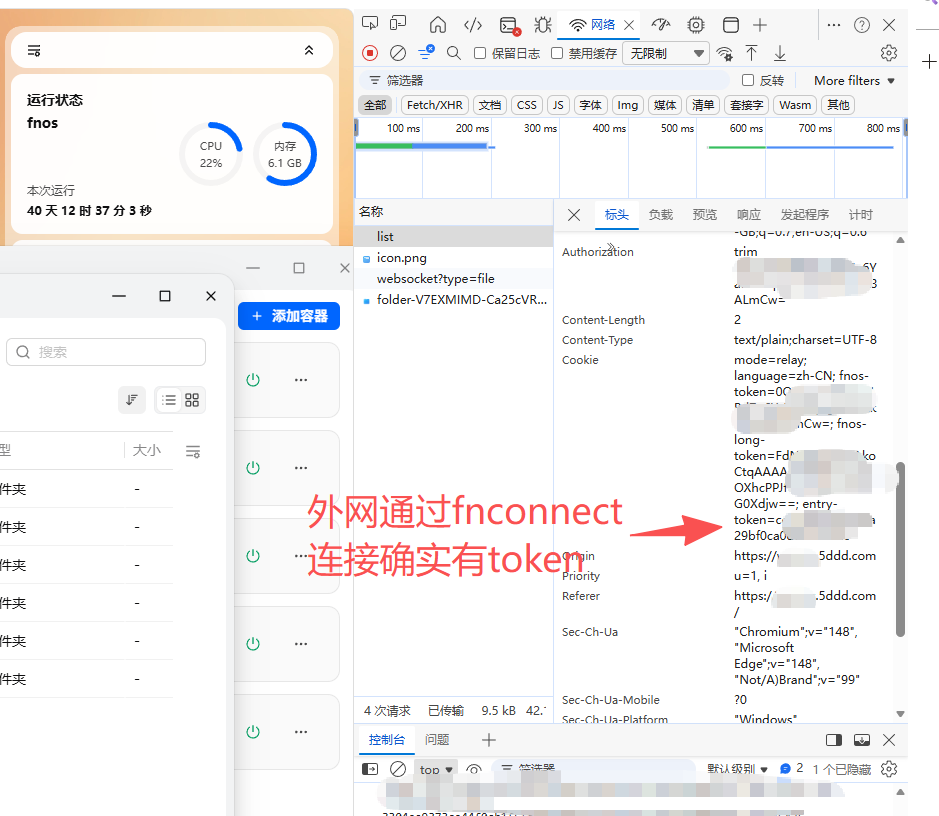

但是直接通过nas里是能直接在浏览器打开gitea服务web页面的。经过对浏览器包分析 。发现起决定性作用的是-b 'entry-token=xxxxx; lang=zh-CN; i_like_gitea=498b457bb773e1a6; _csrf=xxxxxx'
也就是外网通过fnid远程访问代理的时候校验了这一层。

2026-5-2 08:42:38 显示全部楼层
感觉飞牛还校验了登录IP,把cookie给没登录飞牛的机子添加了还是报403

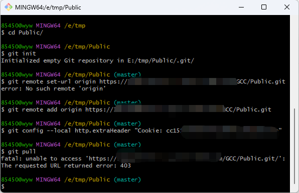

2026-5-13 20:15:23 显示全部楼层
在nas浏览器抓取gitea后台页面的Cooke 。这步有更具体的不,不知道是不是gitlab和gitea的差异还是cookie的问题,使用git下拉的时候还是403
