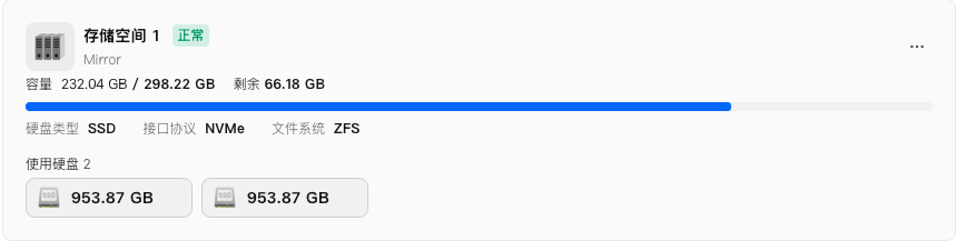

如上图所示,我使用两块1T的M2 nvme固态组成了ZFS的Mirror阵列,刚开始容量是930G左右,但是在使用过程中慢慢变小了,现在总容量才298G了,我曾以为是快照占用了空间,但是把快照删除后情况还是一样,目前两块硬盘的寿命都在70%左右,请问这个现象是什么原因造成的?与硬盘寿命有关吗?改如何解决?

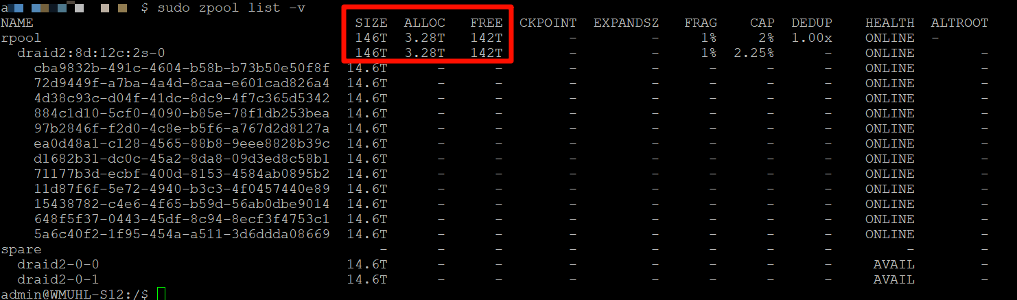

飞牛的统计 读错数据源 问题,不影响用。
zfs的设计是,数据集(文件夹)和zvol 如果设置了保留容量,zfs会扣除。
然后就是USED(数据使用空间) 和 REFER(真实引用的硬盘数据空间) 问题了,
飞牛用了USED
(有些情况下,zfs会让相同的数据使用同一份真实空间,剥离以后关联后,USED不变,REFER会翻倍,所有保守用USED是没错的)
但是,统计整个池的使用量,应该是要用REFER
你如果没自己创建zvol什么的,
可以用命令行 看到真实硬盘使用
sudo zpool list -v
