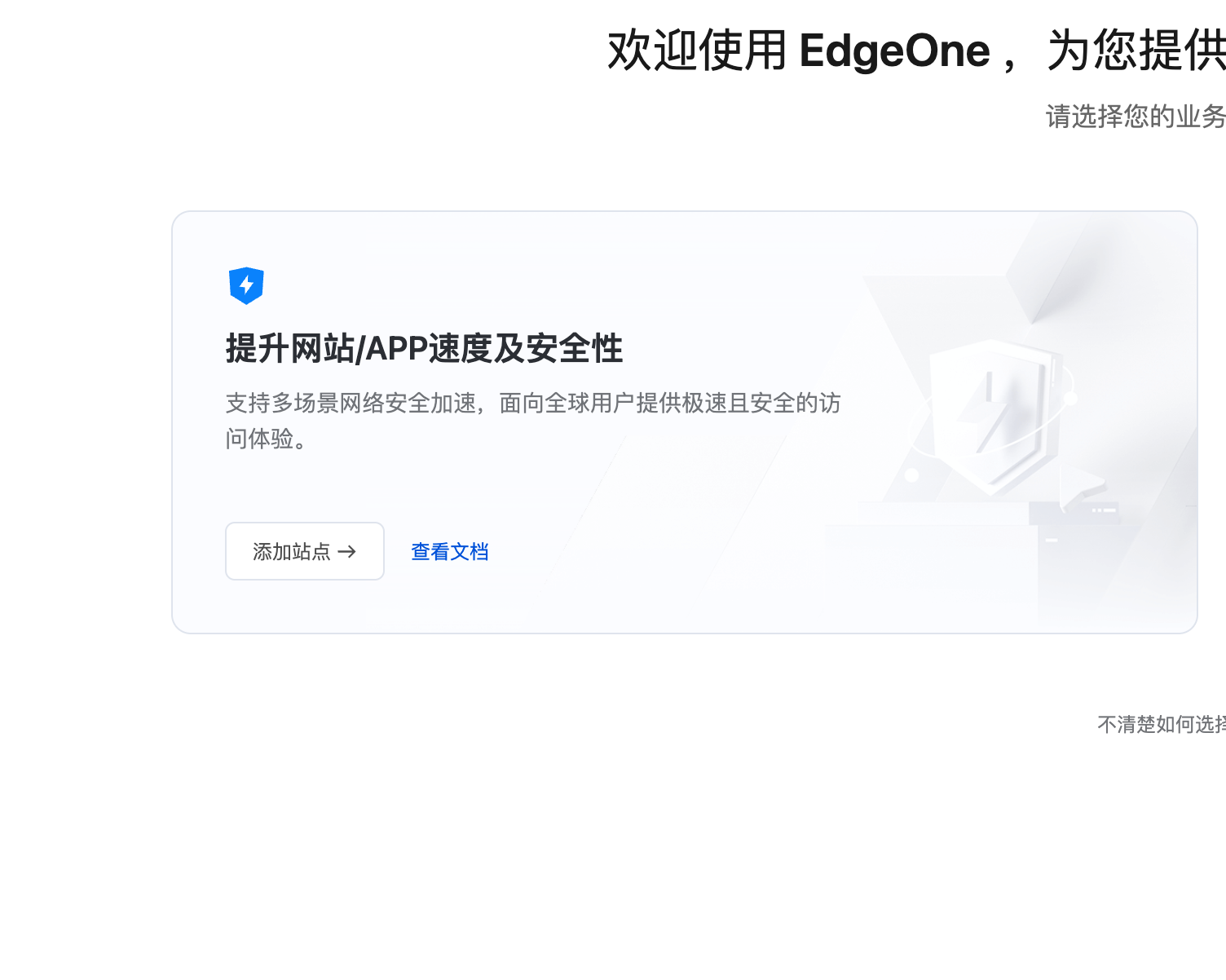

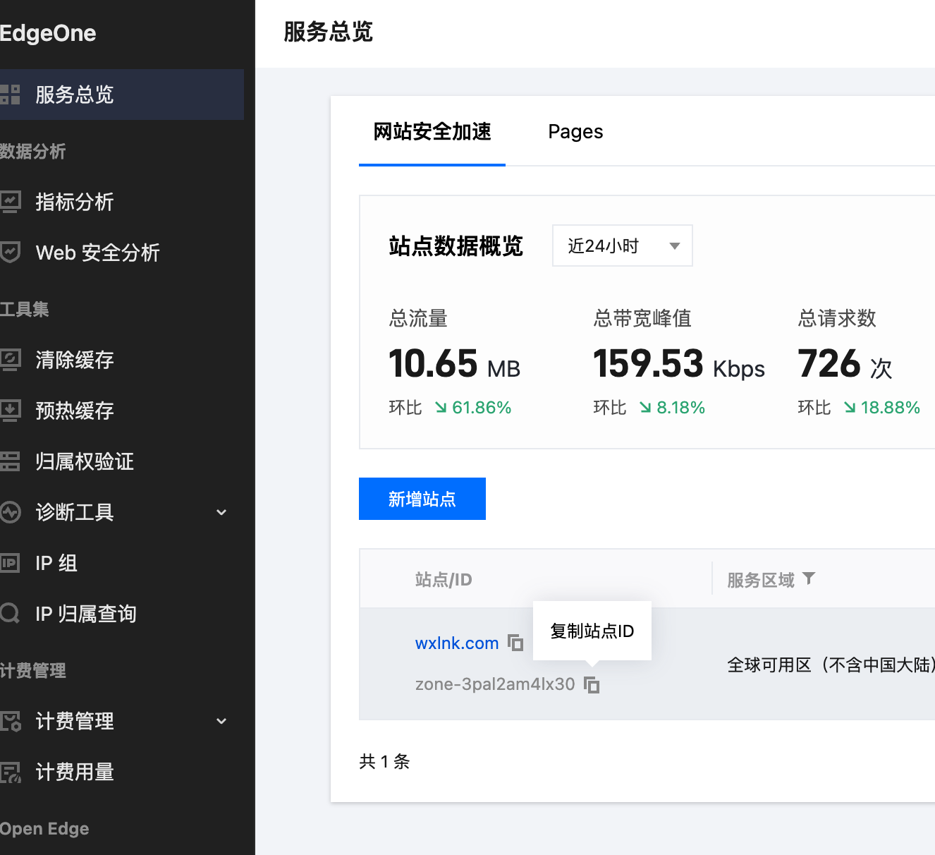

接入腾讯云EdgeOne,
选择添加站点,输入域名,即便这里你打算添加二级域名,也请先输入根域名,那不影响,输入点击下一步,选择免费套餐,下一步,一般选NS接入,下一步

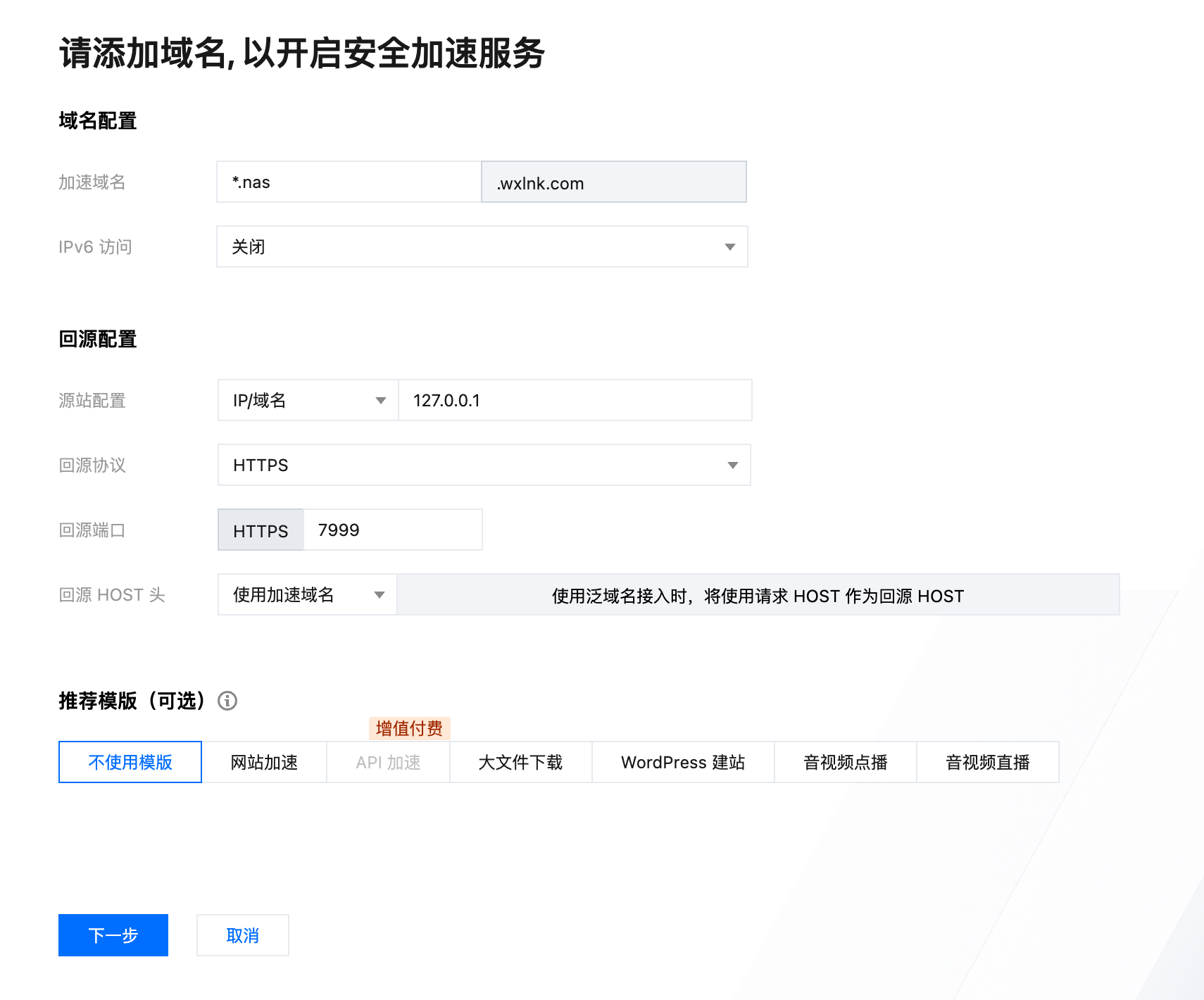

加速域名这里,我这里用二级域名的泛解析,所以填写了:
*.nas
你如果用根域名,那么需要填写*(星号)
然后IPv6访问,关闭
回源IP,先填写 example.com 占位(目的是先保存,后续通过DDNS来同步)
回源协议:HTTPS
回源端口:7999
推荐模板:不使用
选择**“全球可用区”**

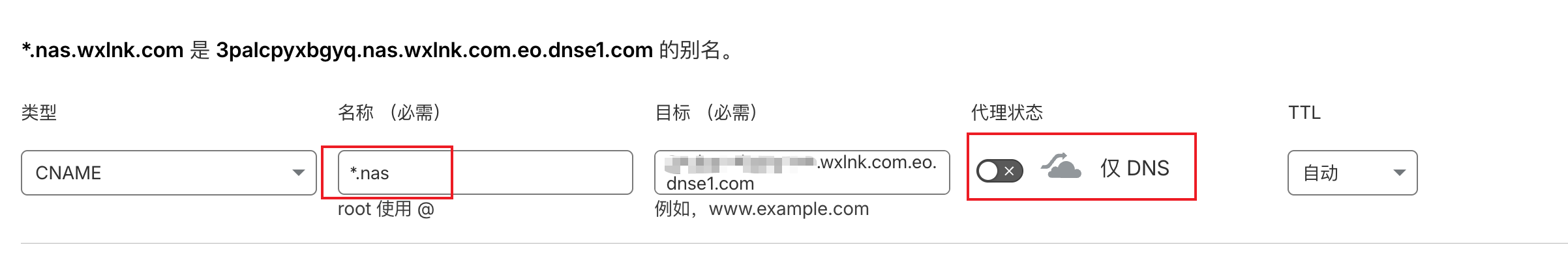

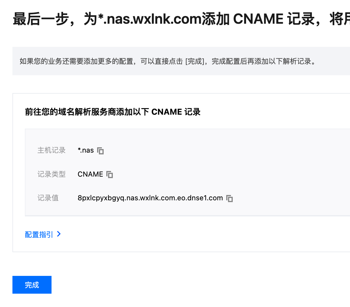

点击下一步后,添加解析记录,这边我是Cloudflare
类型选择CNAME,名称,如果你是根域,那么填写星号*,如果是二级域名,那么比如填写*.nas,然后关闭橙色云朵(仅DNS),保存即可

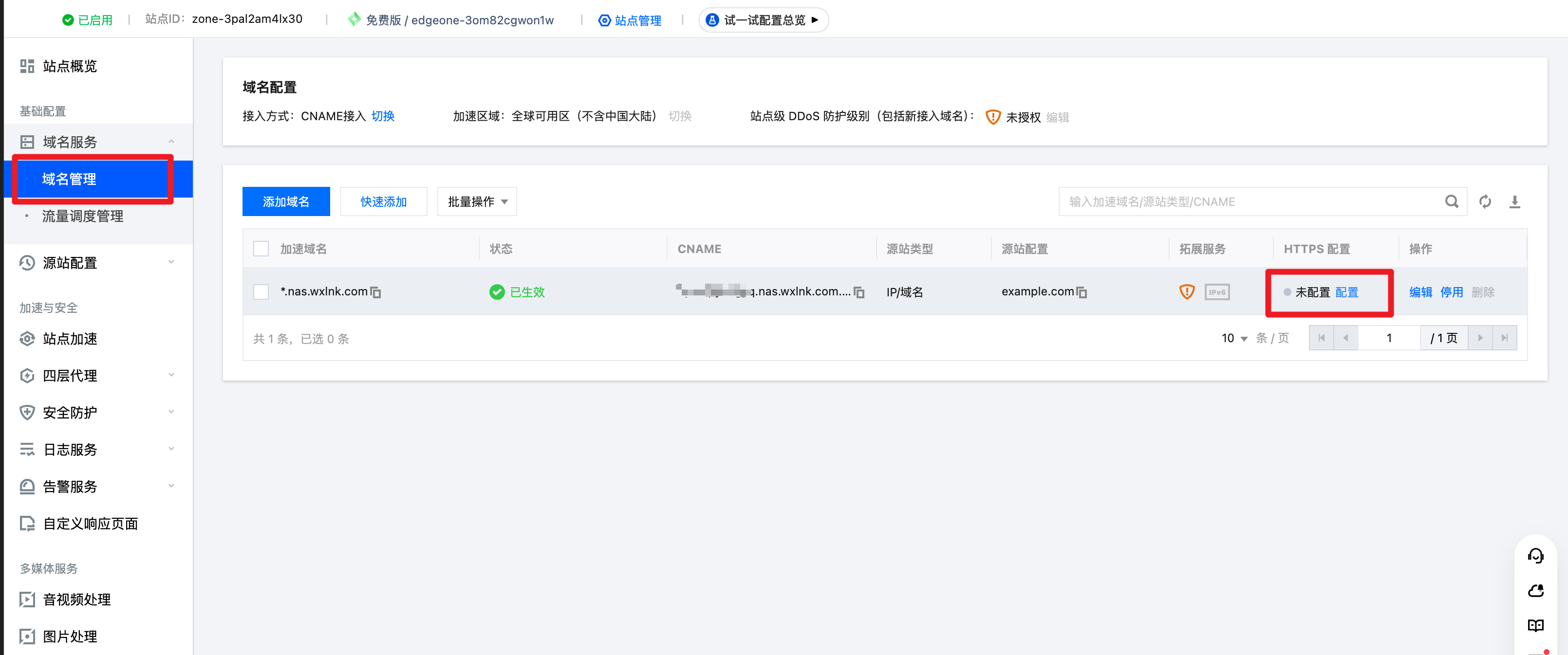

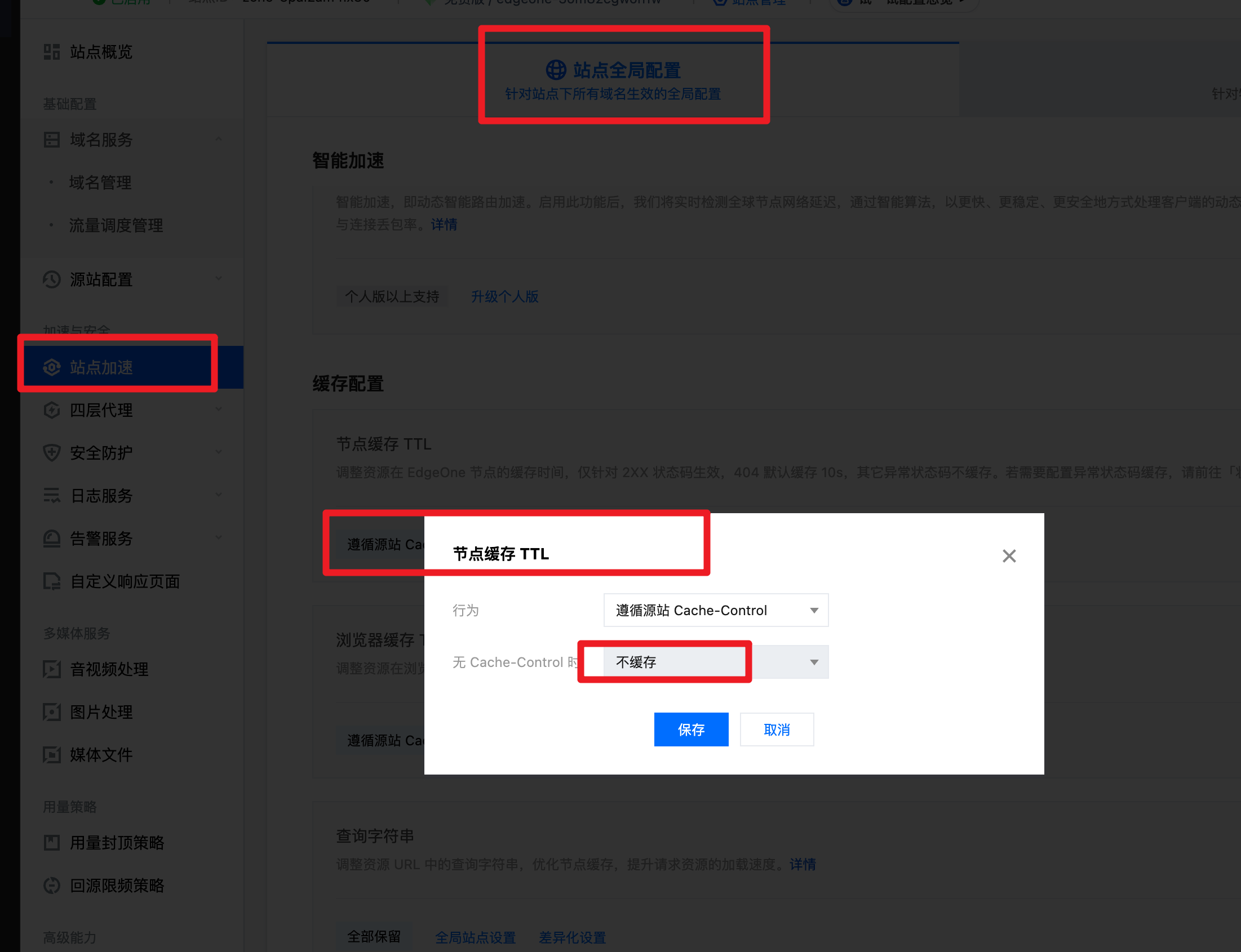

然后选择域名管理,HTTPS配置,点击配置,边缘 HTTPS 证书,配置,申请免费证书,然后在DNS按要求配置好,大概需要等5分钟才会生效,点击验证,完成证书部分
然后站点加速,节点缓存TTL,全局站点设置,选择不缓存,保存

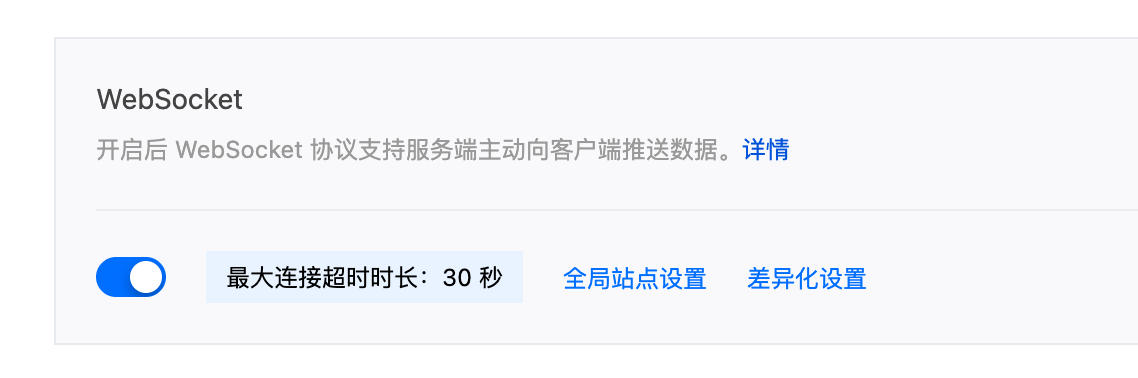

选择开启WebSocket

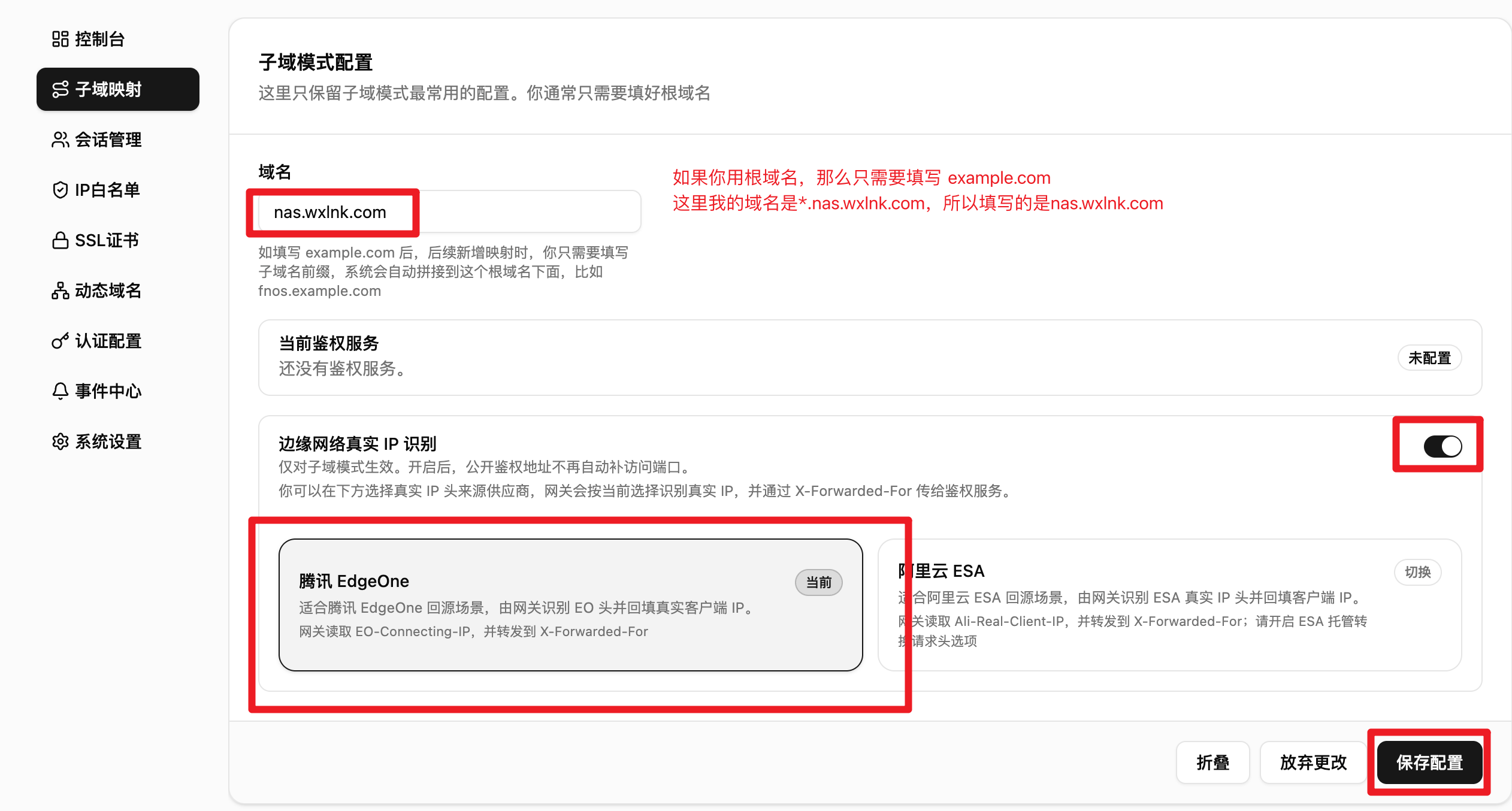

然后回到飞牛OS,打开刚安装的fnknock敲门,系统设置,模式,选择最下面的“子域模式”(不是反代的子域映射)保存

更新范围,如果你没有公网IPv4,那么选择仅更新IPv6,然后下面填入刚刚你保存的SecretId和SecretKey,ZoneID,打开腾讯云EO,在总览那里可以看到,点击复制粘贴

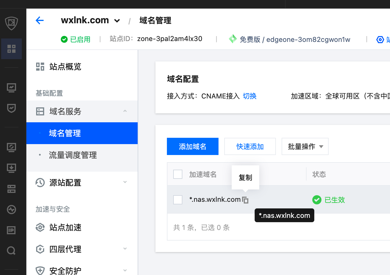

加速域名,填写你的加速域名,从腾讯云EO点击域名进去,域名管理,复制下来

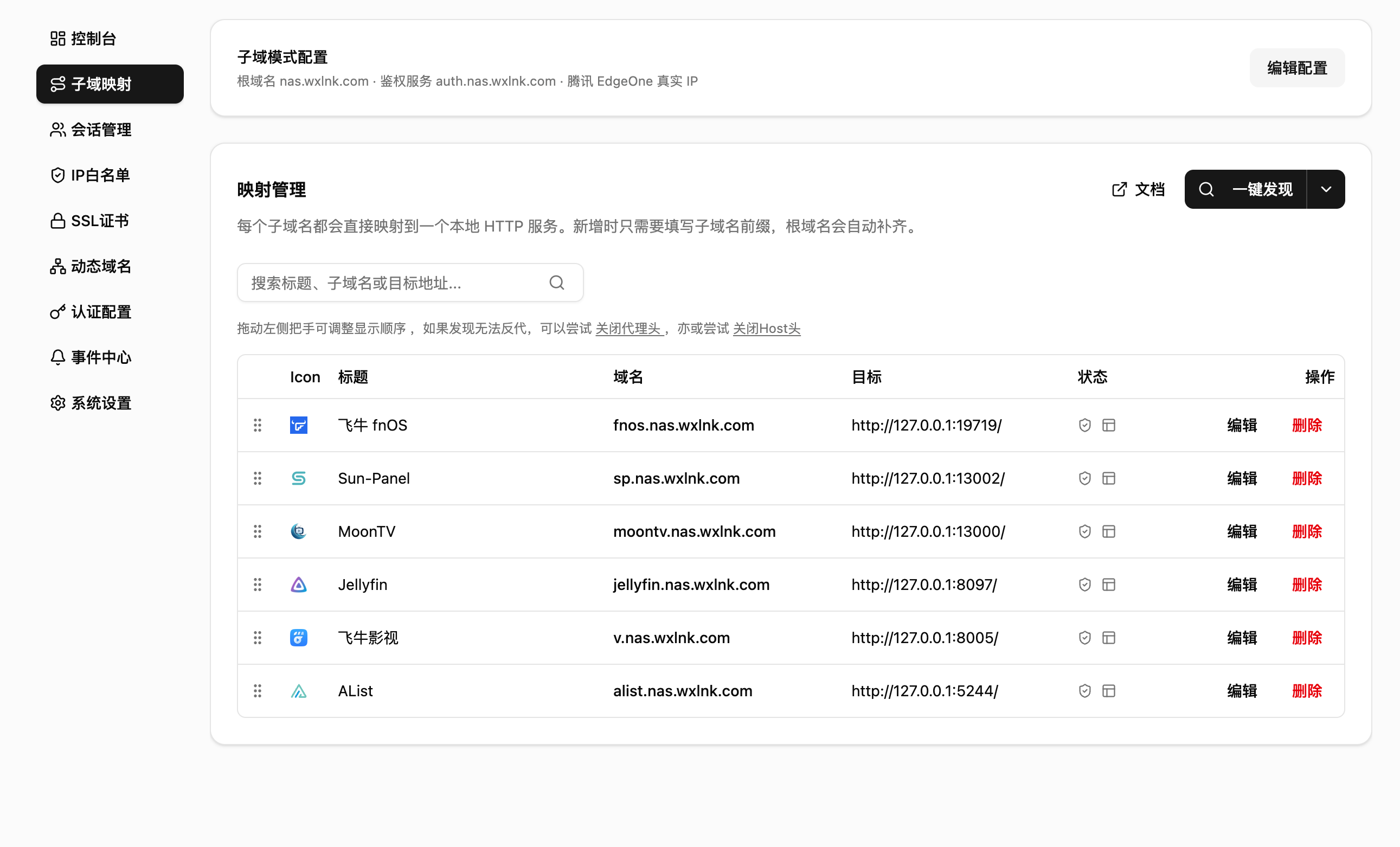

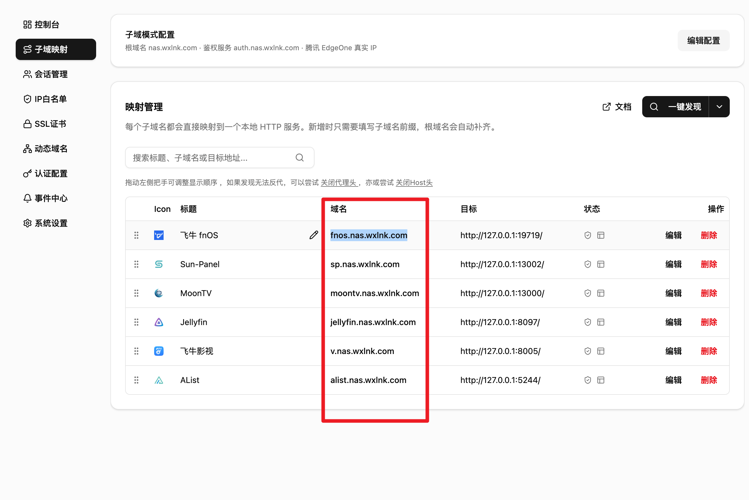

然后选择子域映射
完成配置,域名的部分,填写你的加速域名(不带星号),根域名的话,只需要填写example.com(举例),二级域名的话,填写nas.example.com(举例)
然后开启“边缘网络真实IP识别”的开关,选择腾讯云EdgeOne
保存配置后,点击“添加鉴权服务”,然后在同位置继续添加“一键发现”,添加你想对外暴露的服务,保存

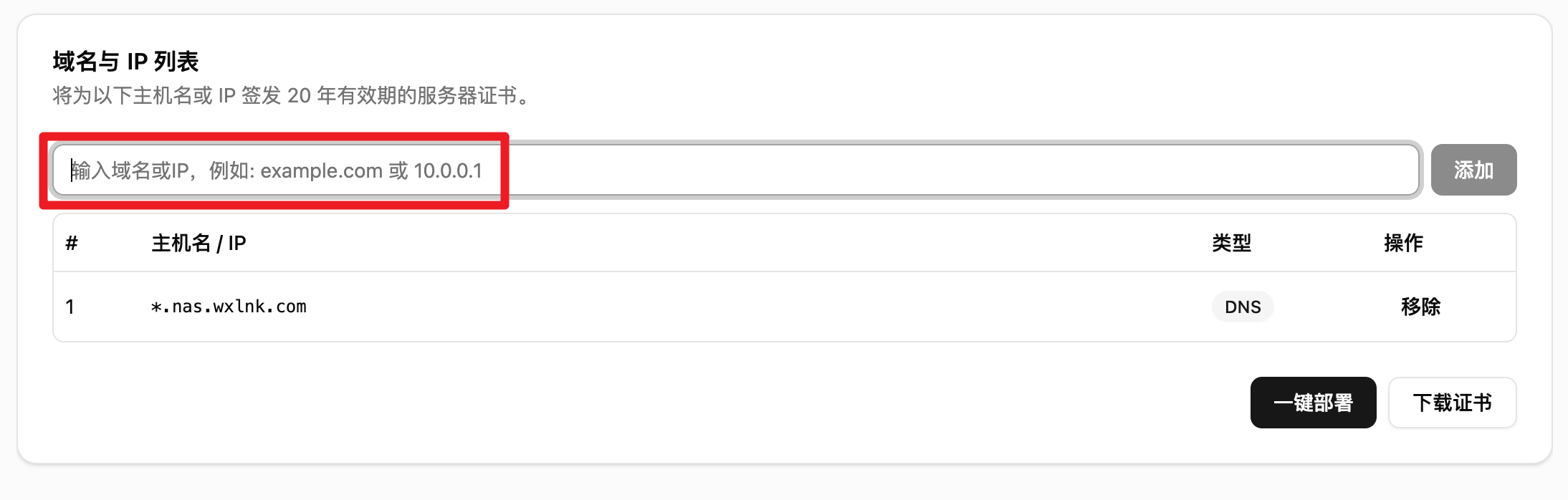

然后切换到SSL证书,选择自签证书(这个省事,如果你需要,可以选择ACME证书申请一个更好的)
点击“初始化根证书”,然后在下方输入你的域名,比如我输入了*.nas.wxlnk.com
如果你用根域名,那么输入*.example.com(举例),点击添加,然后点击一键部署

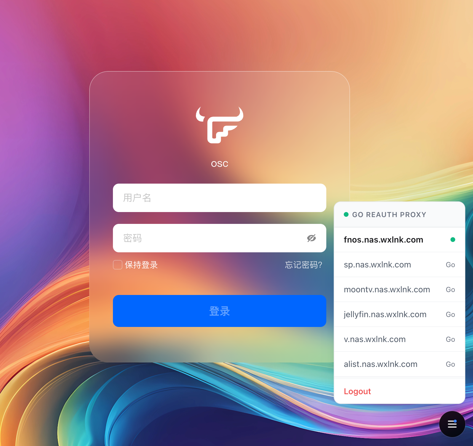

然后来到认证配置,点击添加TOTP令牌(如果你希望配置,这样更安全)
这时候会弹出一个二维码,你需要下载使用密码器APP进行扫描,会得到一个六位随机数进行绑定,这样的App有很多,比如安卓的Aegis,以及各平台都有的微软密码器 Microsoft Authenticator,和谷歌密码器 Google Authenticator

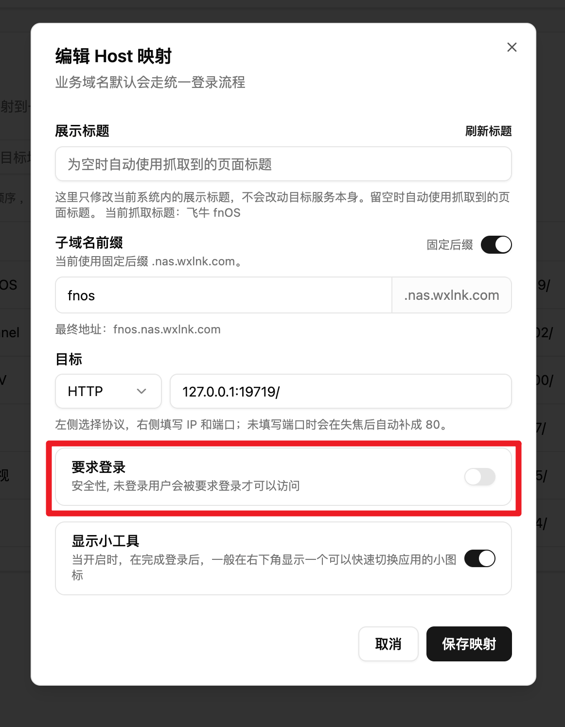

如果你不需要用这个保护你的业务,那么切换到子域映射,选中一个应用,点击编辑,取消选中“要求登录”
!建议是开启这个开关,这样你的应用会更为安全
然后,可以在子域映射界面中,看到已经有的域名,复制可以打开,如果需要登录,那么完成登录后可以看到已经可以成功访问飞牛了。(或其他应用)
在飞牛App的使用中,可以直接输入这个域名来使用,比如我输入了 fnos.nas.wxlnk.com
如果开启了登录验证,那么你必须先从浏览器完成登录,才能继续在App使用飞牛,否则可能会看到“第三方授权失败”的错误
在网页的使用中,右下角会出现一个“传送门”,可以方便的传送去其他应用,也可以选择退出登录。你可以关闭这个功能,在子域映射,对应应用,点击编辑,即可关闭小工具
