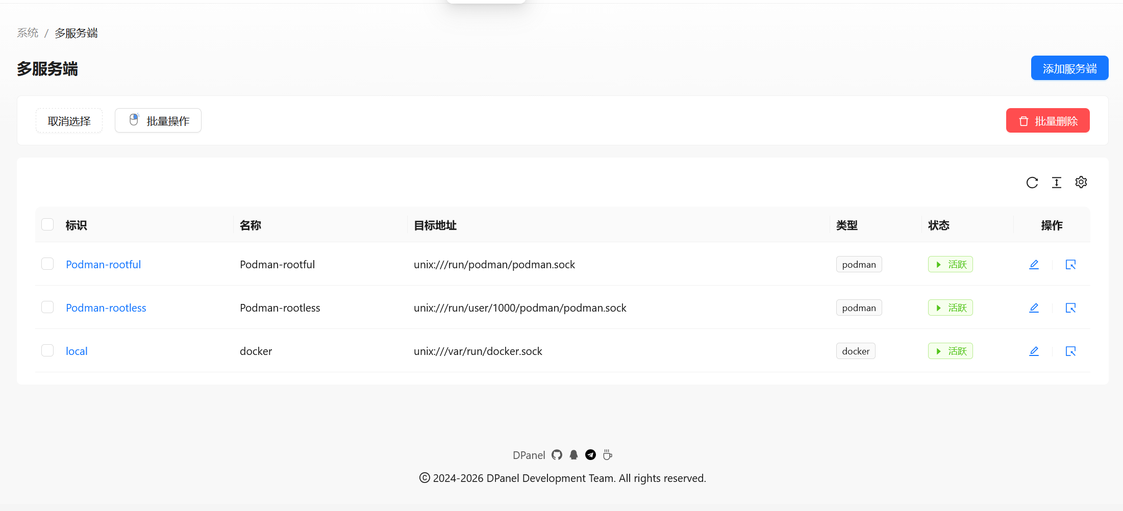

Dpanel 连接方法
  1. 进入 系统 → 多服务端 → 添加服务端
  2. 服务类型选 podman,连接方式选 sock
  3. Docker API 地址填入对应套接字:
    • rootful 有根模式:unix:///run/podman/podman.sock
    • rootless 无根模式:unix:///run/user/1000/podman/podman.sock

2026-5-22 13:03:47 显示全部楼层
你这个打包好像没打全,缺少quadlet依赖,有些路径也有问题。后来我自己通过二进制安装的podman倒是没有问题。
quadlet有的,路径都是为飞牛特化修改过的  详情 回复
2026-5-23 00:28
102
2026-5-23 00:28:59 楼主 显示全部楼层
kafka 发表于 2026-5-22 13:03
你这个打包好像没打全,缺少quadlet依赖,有些路径也有问题。后来我自己通过二进制安装的podman倒是没有问 ...
