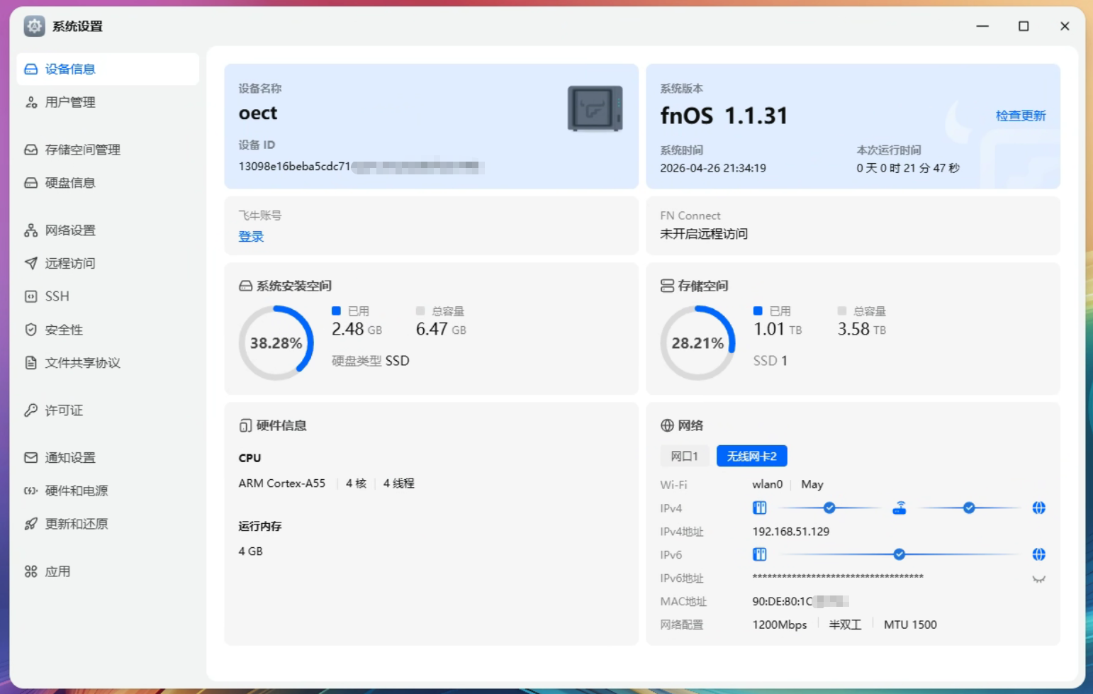

插入 MT7921U 网卡,等待约 5 秒:
# 查看所有网络接口
ip addr
# 找到 WiFi 接口(MT7921U USB 会变成类似 wlx90de801c6c5a 这样的名字)

六、WiFi 连接配置
6.1 通过 FNOS WebUI 配置(推荐)
  1. 打开 FNOS Web 管理界面(http://你的NASIP
  2. 进入「系统设置」→「网络」→「无线网络」
  3. 找到 USB WiFi 设备,选择你的 WiFi 热点,输入密码,保存
  4. 等待连接成功

  • rx_errors / tx_errors 全程应为 0
  • rx_dropped 少量属于正常(USB 缓冲区边界情况),持续大量增长则未修复成功
  • 大文件能够30-40MB/s 持续下载无断流
