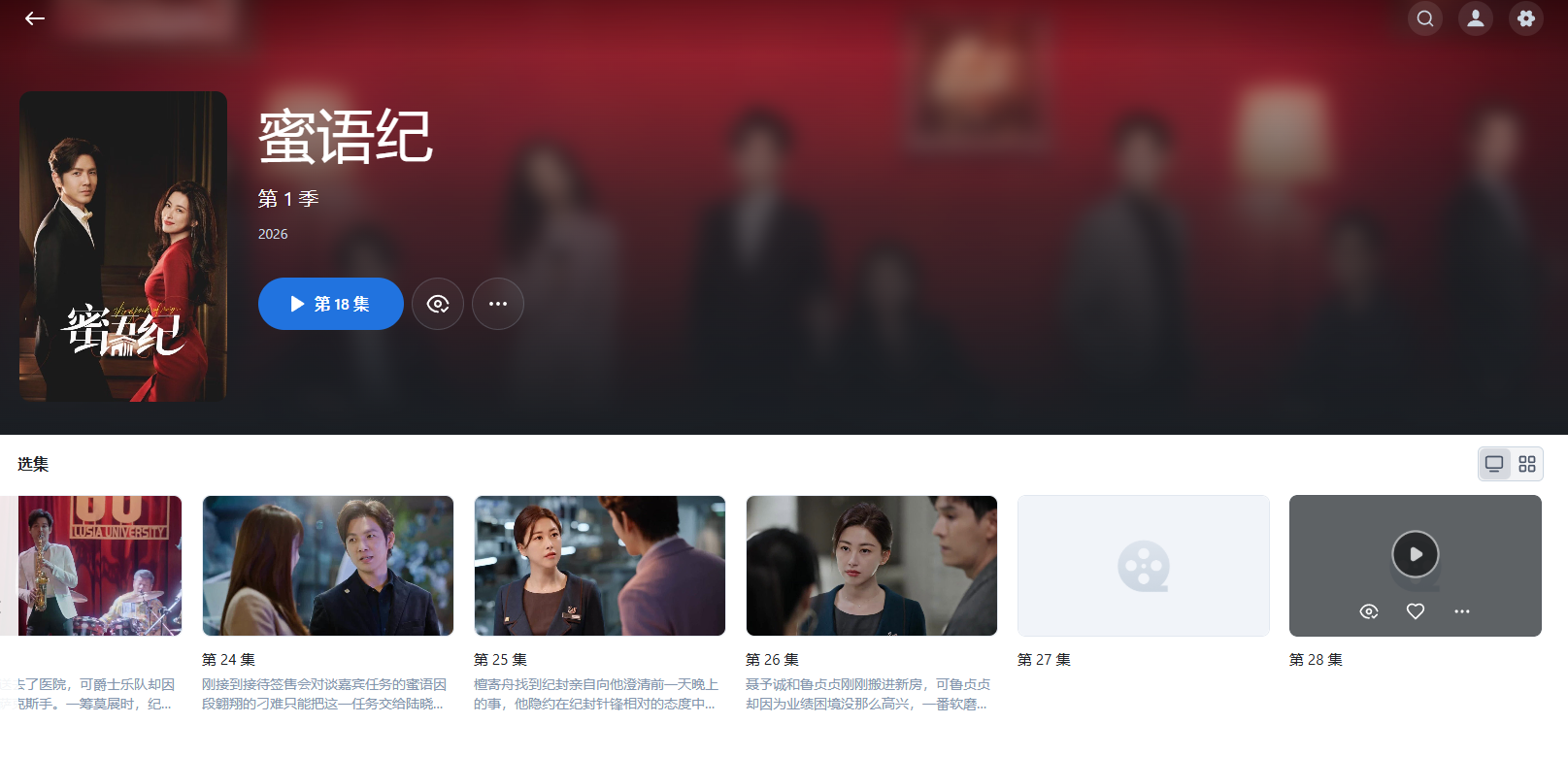

设备环境:飞牛1.1.26

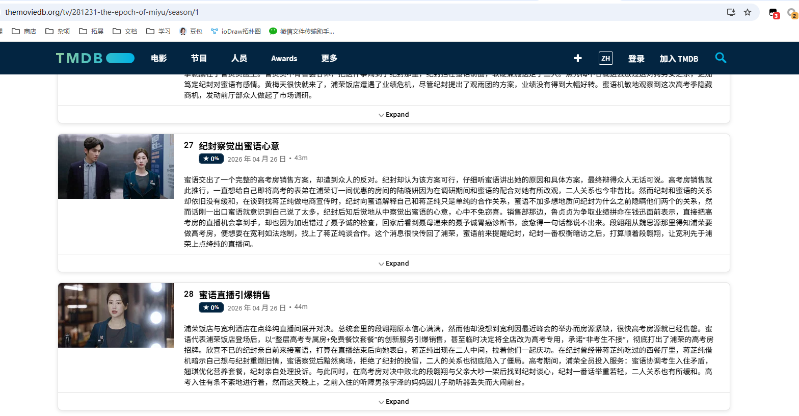

BUG现象:自动刮削没有刮取到影片相关信息,下图tmdb有27,28的相关数据,但是影视里查看27,28并没有刮削到。查看日志发现刮削的imdb,但是当imdb没有时并没有刮削其他来源,手动再次触发也无效,详情见日志

2026-4-28 15:42:57 显示全部楼层
